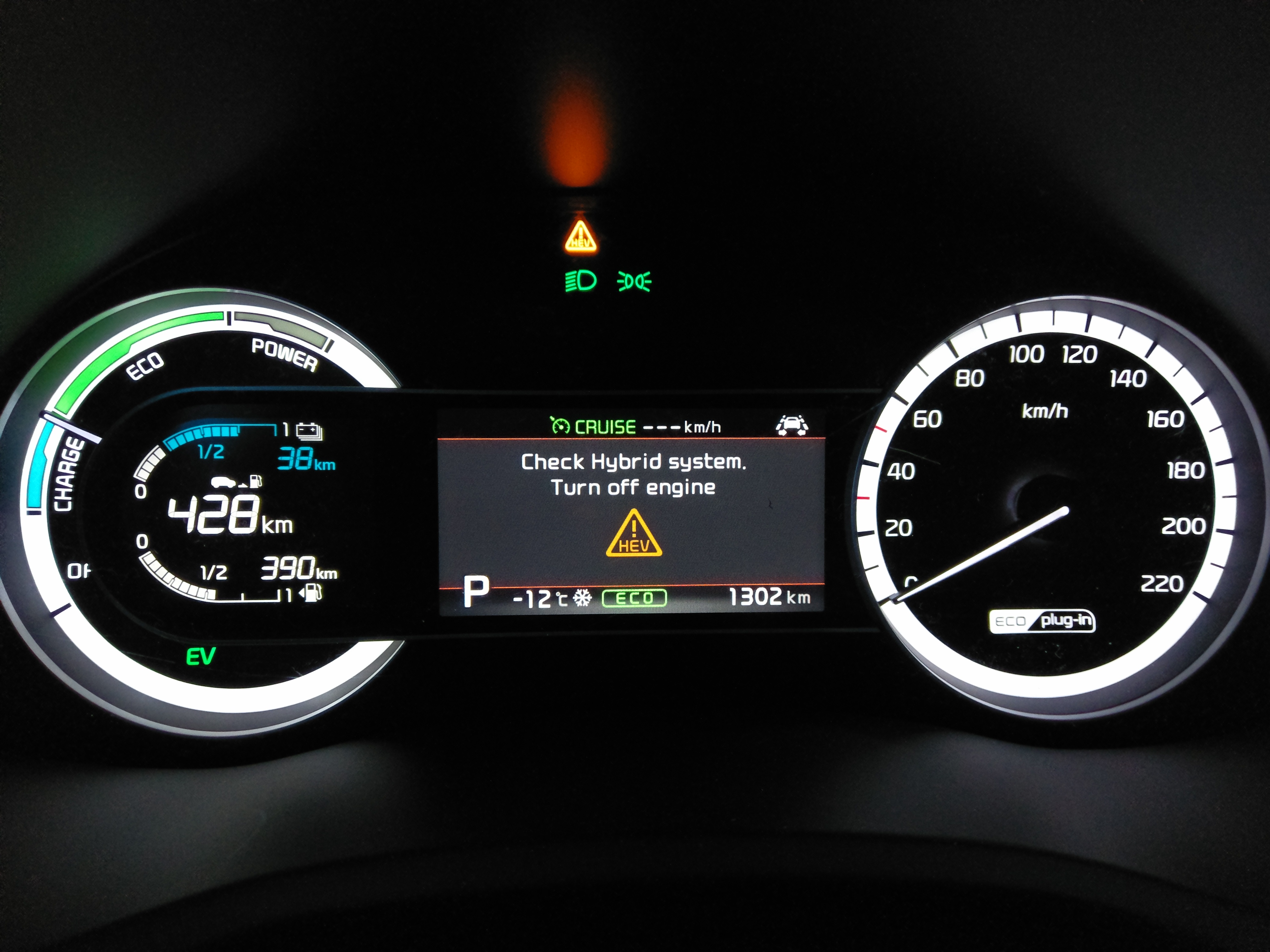

Men idag när jag körde hem från jobbet och precis när termometern slår om till -12°C får jag upp ett felmeddelande om hybridsystemet (bilden).
Stannar på affären på vägen hem och när jag handlat färdigt kan jag köra hem utan felmeddelande. Däremot säger bilen något i stil med "Det är för kallt, måste växla till HEV-läge".
Om jag ska gissa vad som hände är att den borde ha visat meddelandet om att det är för kallt och startat motorn, men att det av okänd anledning inte gick och då blev det felmeddelande istället. Får bli ett besök hos Kia i veckan och höra vad dom säger.

2Det där meddelandet kan komma om du startar den för snabbt med, jag har iaf fått upp det med under tillfällen då jag varit för ivrig.
