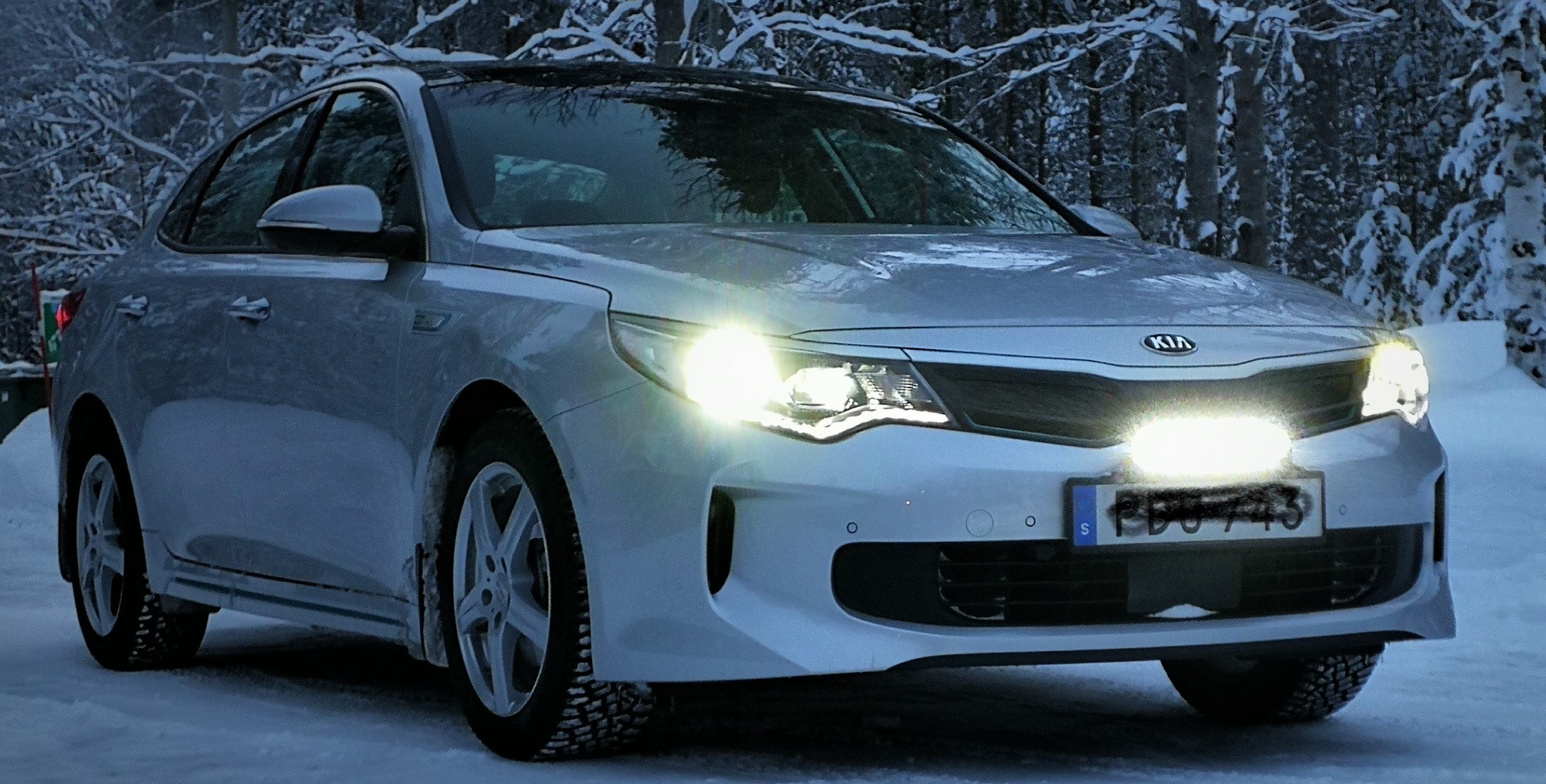

Har samma problem. Det är så att om men justerar halvljuset följer helljuset med. Den svarta randen ”försvinner” om man justerar ner halvljuset men då blir halvljuset väldigt kort. Jag monterade en X-Vision ramp med 6x10W med en 6,5 graders ljusspridning vilket gör att ljuset koncentreras på längden.
Re: Svart linje vid helljus
Mauritz skrev:Har samma problem. Det är så att om men justerar halvljuset följer helljuset med. Den svarta randen ”försvinner” om man justerar ner halvljuset men då blir halvljuset väldigt kort. Jag monterade en X-Vision ramp med 6x10W med en 6,5 graders ljusspridning vilket gör att ljuset koncentreras på längden.
Har ÅF sagt att detta är enda lösningen?
