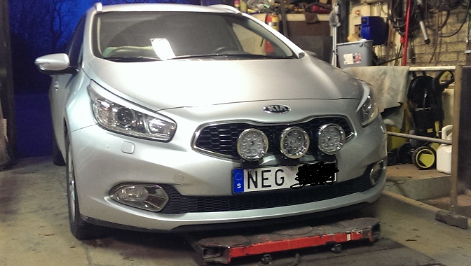

Har satt dit 3 st 45w led ljus. Blev mycket bra, fast dom väger ju endel. 2 kg stycket. Satte fast regplåtsfästet med sex stycken Molly gipsskruv med stora alminiumbrickor på insidan. Lite pill men dom lär inte ramla bort..!
IMAG0549.jpg IMAG0549.jpg Visad 4554 gånger 118.37 KiB
