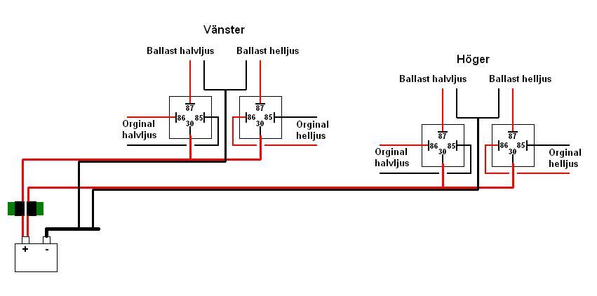

Här kommer en liten uppdatering:
Nu har jag konverterat med 55w speed-start ballaster.
Orginal-matningen klarar inte av startströmmen som de ballasterna kräver så man är tvungen att använda reläer. Reläerna ska vara av den typen som har inbyggd frihjuls-diod för att man ska vara säker på att de inte skadar bilens elektronik.
Bilfirman jag köppte bilen av påstod att det är ljusövervakning på den men antingen så menade han något annat eller så fungerar inte min ljusövervakning :P
Bilen matar ut spänning på orginalkontakterna även ifall man tar bort lamporna(eller ersätter dem med reläer).
Det enda man måste tänka på är att antingen så är man tvungen att modifiera hållarna till halvljus-lamporna så mycket att det blir svårt att återställa eller så köper man lösa hållare, tyvärr har jag bara hittat dessa hos xenonkungen.se och dom säljer dem bara tillsammans med ett 35W-kit. Jag bifogar en liten bild på hur jag har kopplat.
MVH // Tommy

Re: Konvertera till xenon?
13
Japp funkar klockrent. Det bästa är att lamporna kommer ju hålla i evigheter eftersom halvljuset bara tänds när det börjar bli mörkt, när det är ljust lyser bara DRL-LEDarna :)
Tycker helt klart du ska konvertera! Halogen = ett par värmeljus i ljusstyrka, Xenon 5000K = dagsljus :D
MVH // Tommy
