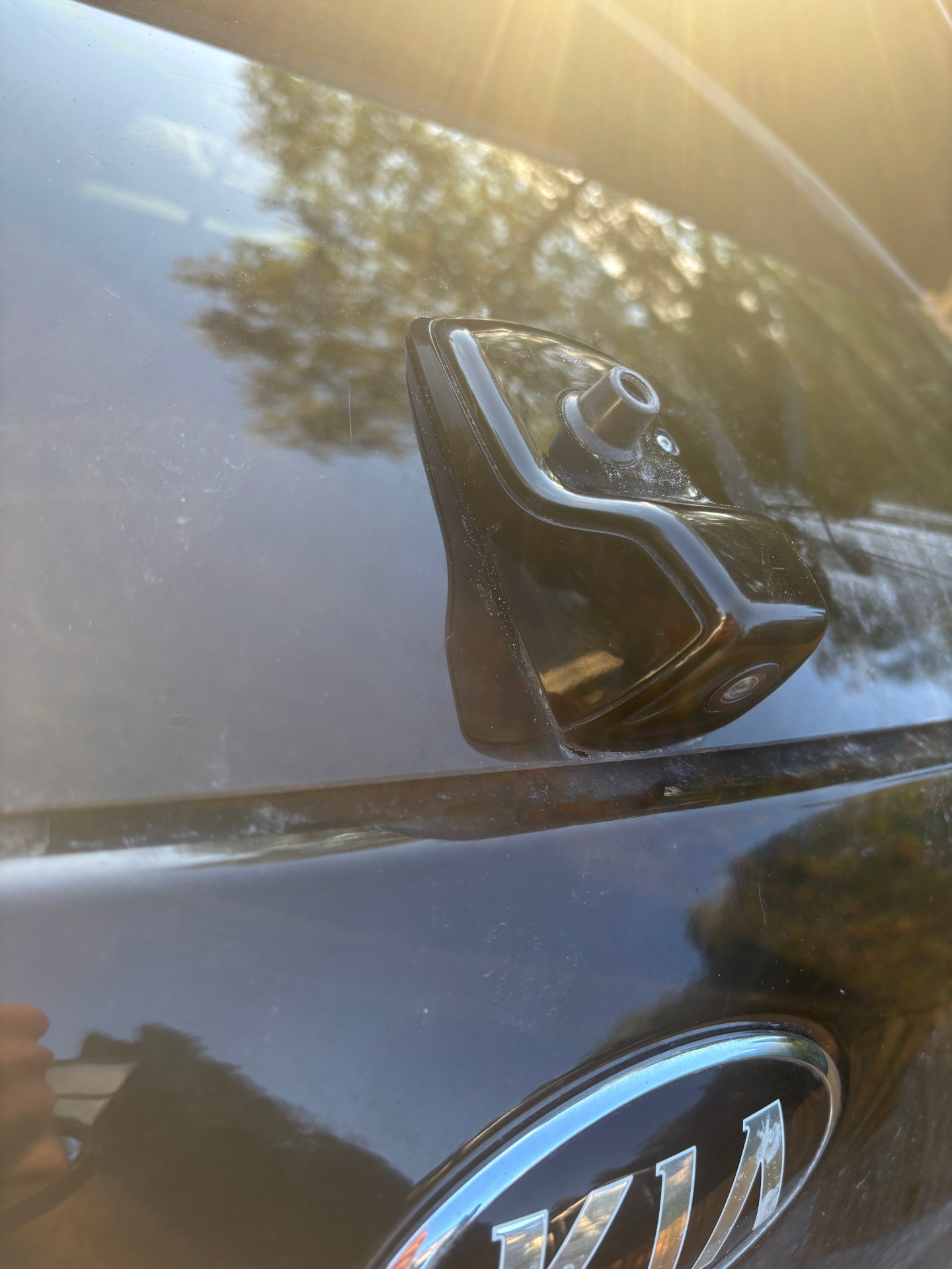

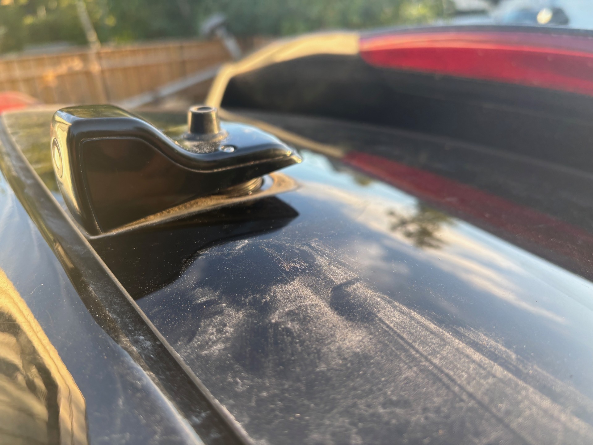

Hej,
är det någon som gjort detta eller vet hur man gör?
Jag tycker mig ha lossat på allt som ska men kameran sitter som fortfarande fast i 'nertill'.
Från 'insidan' kan jag trycka upp kameran lite men något är fortfarande fast.
Några ideér?
Re: Ta bort backkamera
2Den sitter med en stor fyrkantig bit dubbelhäftande tejp där under.
Bara dra långsamt men bestämt rakt ut tills den lossnar.
