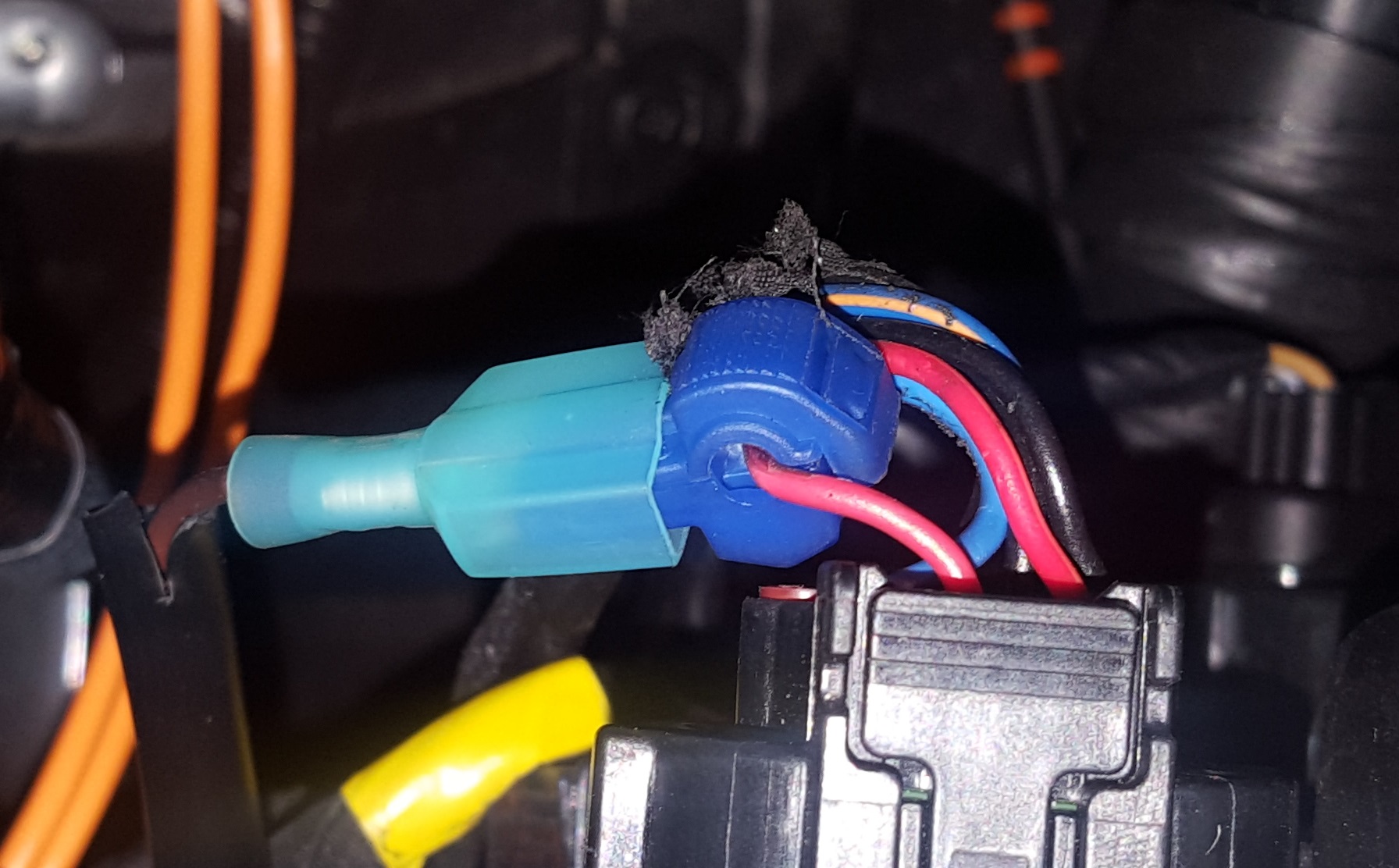

Enklare 2-radig ramp på 108 watt som fästes bakom nummerskylten med rampen från Jula, http://www.jula.se/catalog/bil-och-gara ... mp-602177/ 299:- (Är nog inte den snyggaste, men funktionell).
Kabelsats från Mekonomen, https://www.mekonomen.se/bil/tillbehor/ ... pa287438sv 599:-, är du medlem i Mekonomen så har du 10% = 539:-
Bilen är ny så det blev verkstad, 2500:- för arbetet som jag kunde gjort själv om jag visste vart jag skulle plocka styrströmmen ifrån, det vet jag nu.
Trodde de skulle gå in i elsystemet och koppla på reläet, men det vart en strömtjuv på kabeln..... inte så snyggt.
Enl. verkstaden så fungerar det med ett vanligt relä för runt hundralappen, men den relä-sats jag köpt var bra tyckte de och allt var färdig kopplat, 2 sladdar till plus, 3 till minus, en till styrströmmen och en DT-kontakt till rampen. Klart.

Man bör akta sig för att använda strömtjuv. Kia har otroligt klena kablar. Det var en varning jag fick när jag skulle montera mina.
Skavde av lite av isoleringen och lödde ditt kabeln längs med. Sedan på med vulktejp och krympslang.
