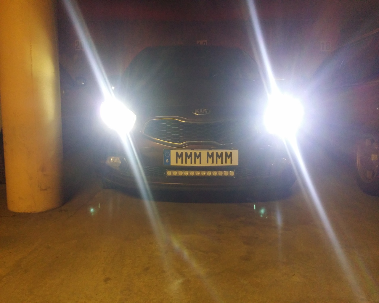

Så då har jag fixat ännu starkare ljus till helljuset. Förr helgen så hjälpte en kompis mig att montera en ledbar under regplåten. Samt att han drog rätt på all El och drog nya kablar till Reläsystemet, allt för att det skulle bli så slimt och snyggt som möjligt i motorutrymmet. Är riktigt nöjd med ljuset, det tänder direkt till 100% till skillnad ifrån Xenon. Vilket egentligen var anledningen till att jag köpte en ledbar att använda ihop med mitt xenon.
Ledbaren som används köpte jag på Ebay.
Det är en 20'' 120W Single row led den består av 12st 10W cree led ship, Spot flood combo med en ljusbild på (3F/6S/3F)
Priset låg på 1125 :- kr, dock så blev den stannad i tullen så allt som allt betalade jag 1425 :- kr för ledbaren
http://goo.gl/t4cXzS
Fler bilder och filmer kommer snart...

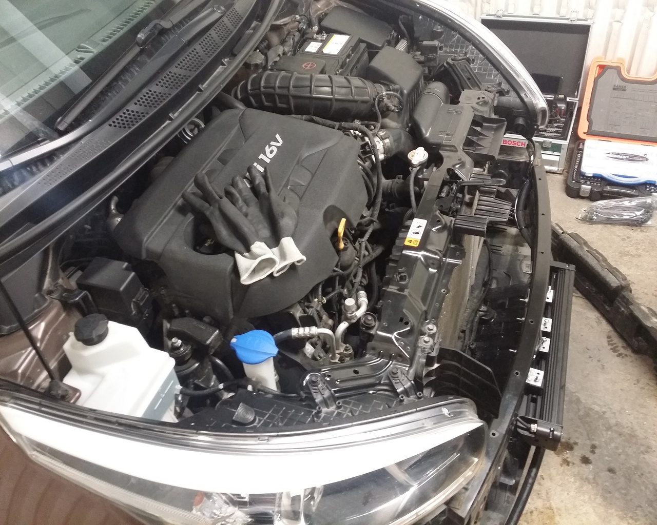

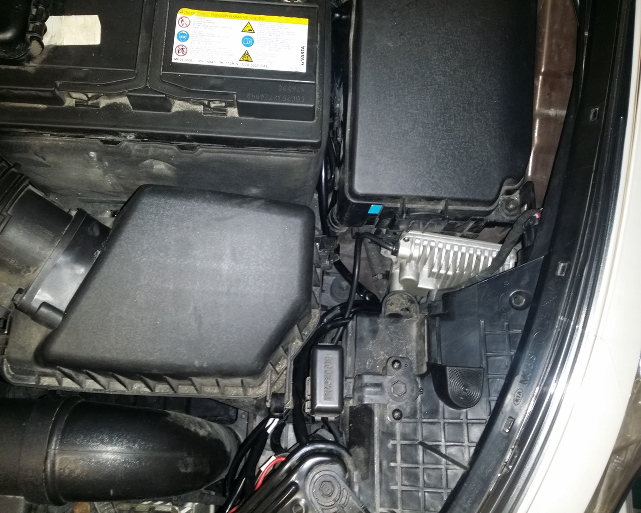

Kabeldragningen är i pricip osynlig. Kopplade in 12V strömmen som krävdes rätt ifrån mitt 75W xenonljus. Gömde Relä och säkring i den befintliga säkringsboxen. 2015_03_06_221280x1024.jpg Kabeldragningen är i pricip osynlig. Kopplade in 12V strömmen som krävdes rätt ifrån mitt 75W xenonljus. Gömde Relä och säkring i den befintliga säkringsboxen. Visad 5923 gånger 461.97 KiB

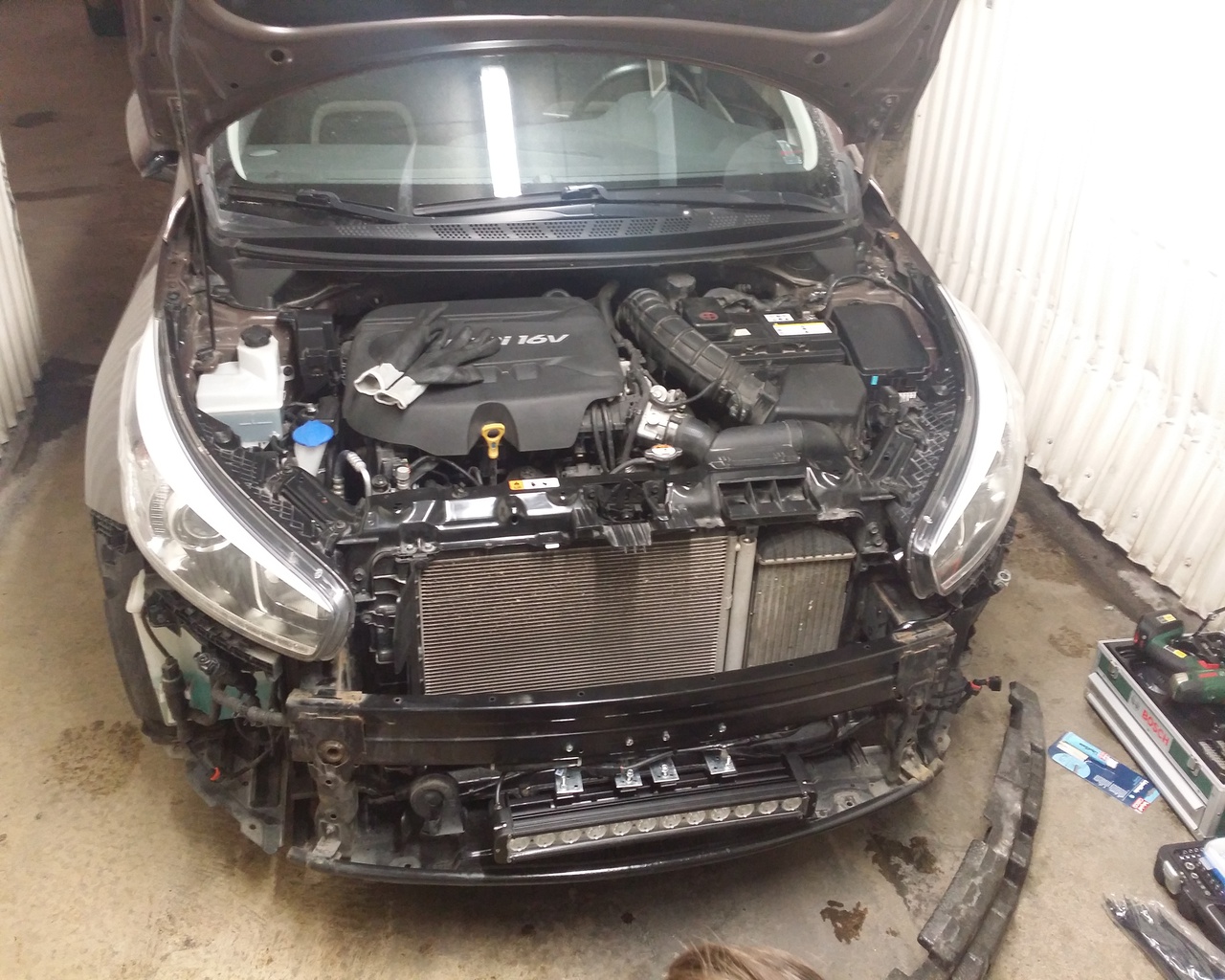

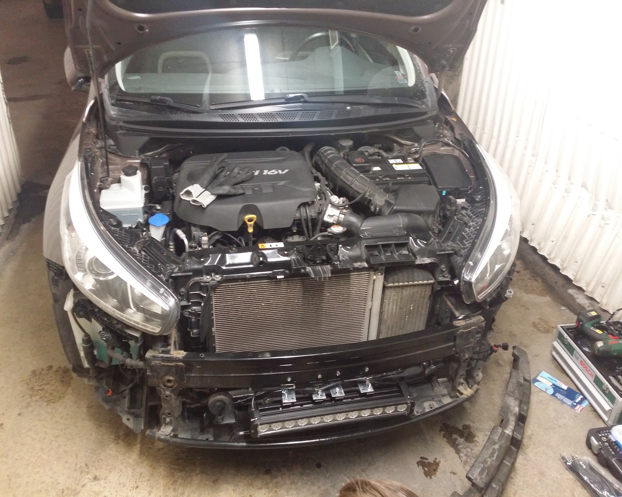

Det är tämligen enkelt att plocka bort hela fronten ifrån bilen. Allt som behövs göras är att ta bort ett antal skruvpluggar och två stycken 11mm bultar i hjulhuset. 2015_03_06_2k21280x1024.jpg Det är tämligen enkelt att plocka bort hela fronten ifrån bilen. Allt som behövs göras är att ta bort ett antal skruvpluggar och två stycken 11mm bultar i hjulhuset. Visad 5923 gånger 436.25 KiB

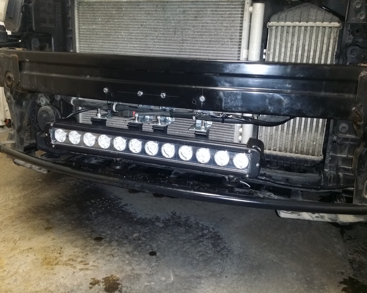

Ledbaren är fäst i främre stötbågen. Borrade hål rakt igenom och satte fast den med bultar. använde vinkelbeslag till upphängningen. 2015_03_l06_221280x1024.jpg Ledbaren är fäst i främre stötbågen. Borrade hål rakt igenom och satte fast den med bultar. använde vinkelbeslag till upphängningen. Visad 5923 gånger 488.51 KiB

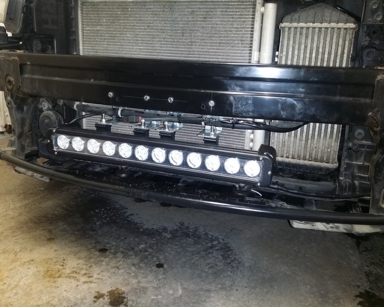

Har dessvärre bara fotat en bild än så länge. kommer fler snart. 2015_03_07_131280x1024.jpg Har dessvärre bara fotat en bild än så länge. kommer fler snart. Visad 5919 gånger 247.21 KiB

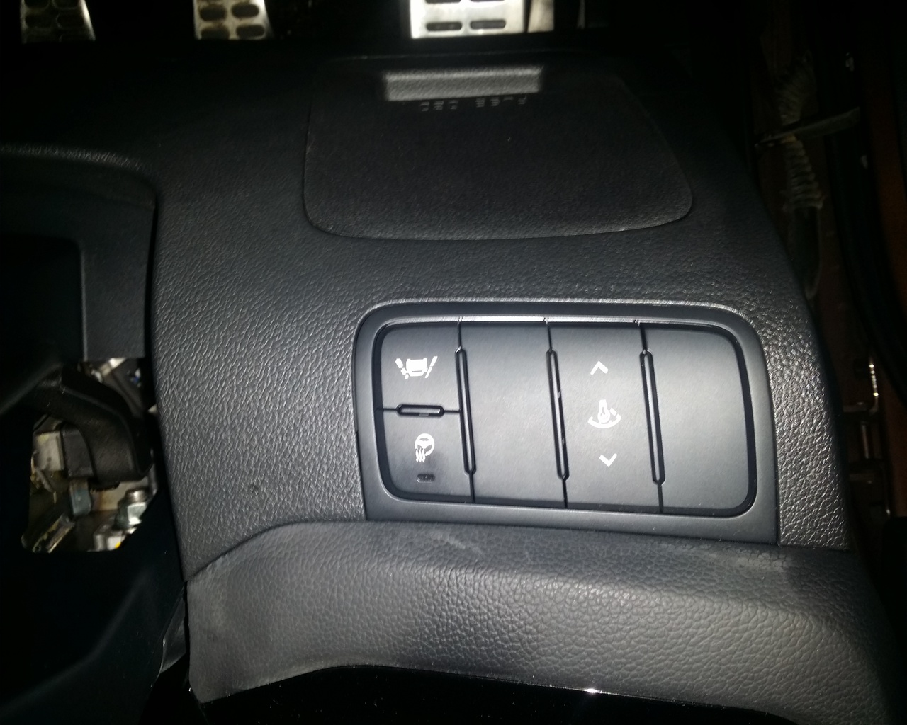

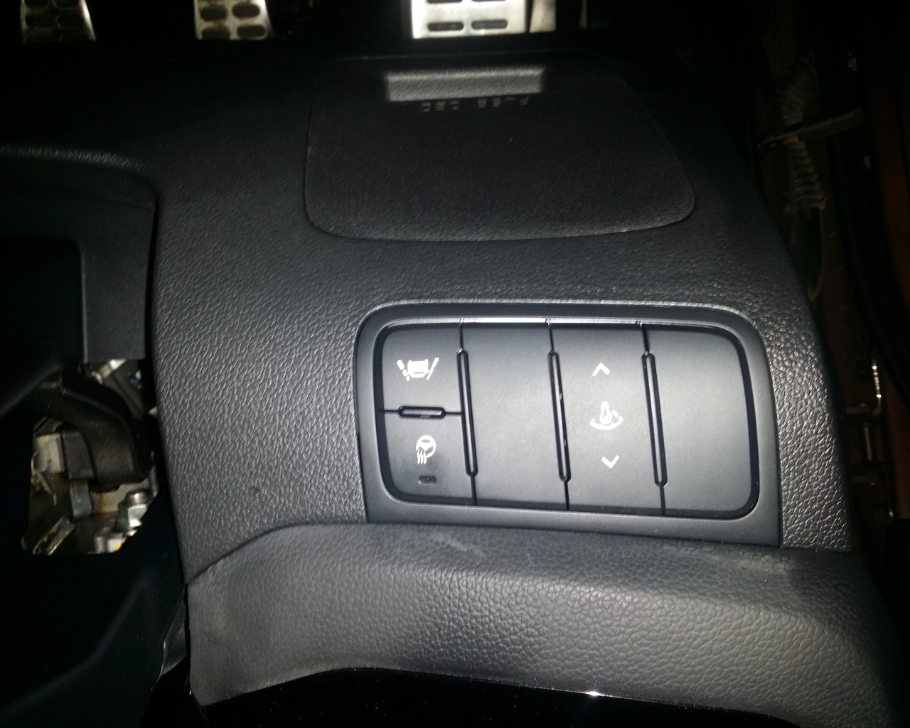

Innan jag hittar en orignalbrytare som jag kan använda mig av så får ledbaren alltid vara igång tillsammans med Helljuset. 2015_03_07_011280x1024.jpg Innan jag hittar en orignalbrytare som jag kan använda mig av så får ledbaren alltid vara igång tillsammans med Helljuset. Visad 5919 gånger 346.87 KiB

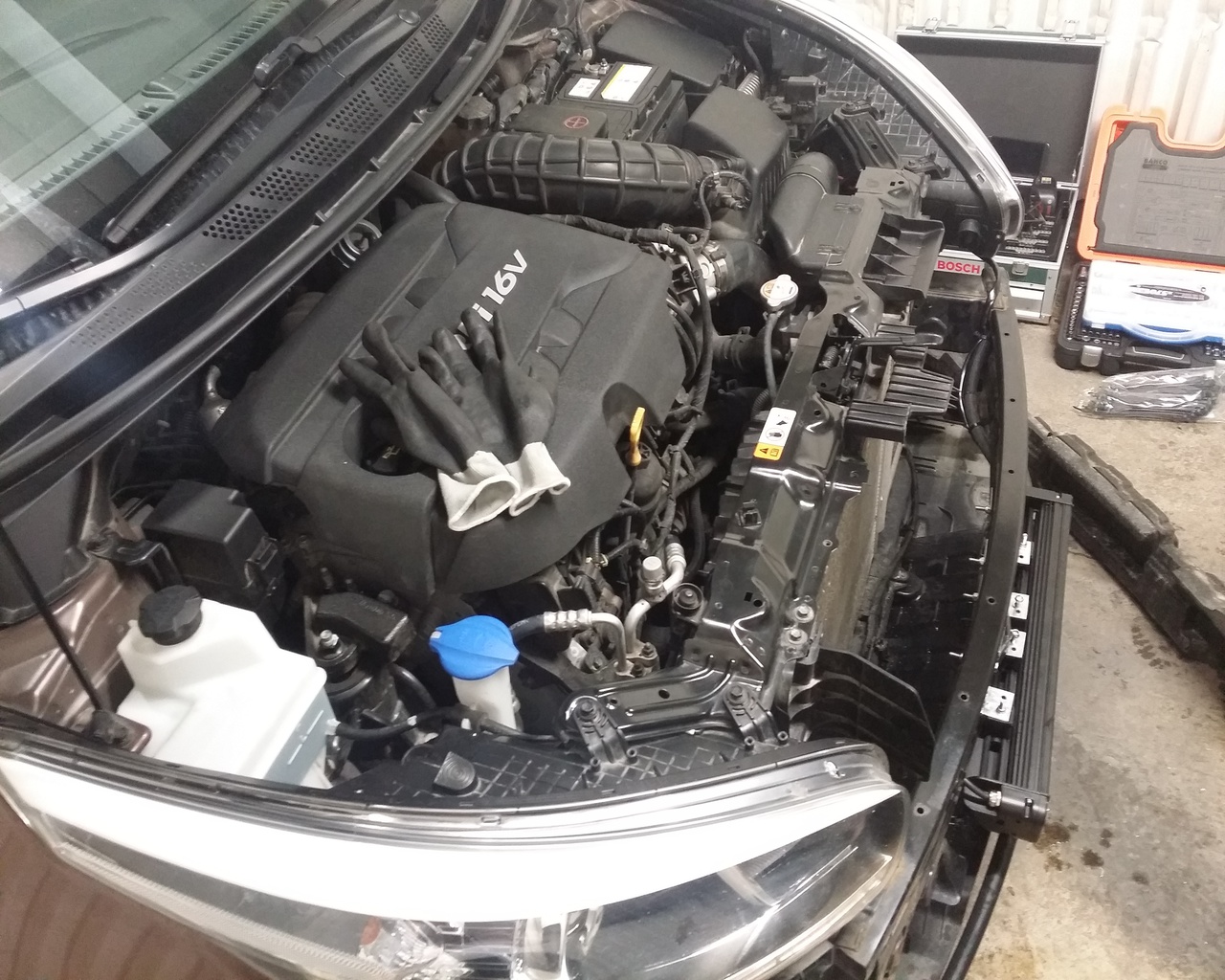

Detta är det som syns. Allt kablage är gömt och relä samt säkring är innanför säkringsboxen.<br />Det som inte går att gömma är Xenon ballasten, den får ligga bra där den är. 2015_03_06_221g280x1024.jpg Detta är det som syns. Allt kablage är gömt och relä samt säkring är innanför säkringsboxen.
