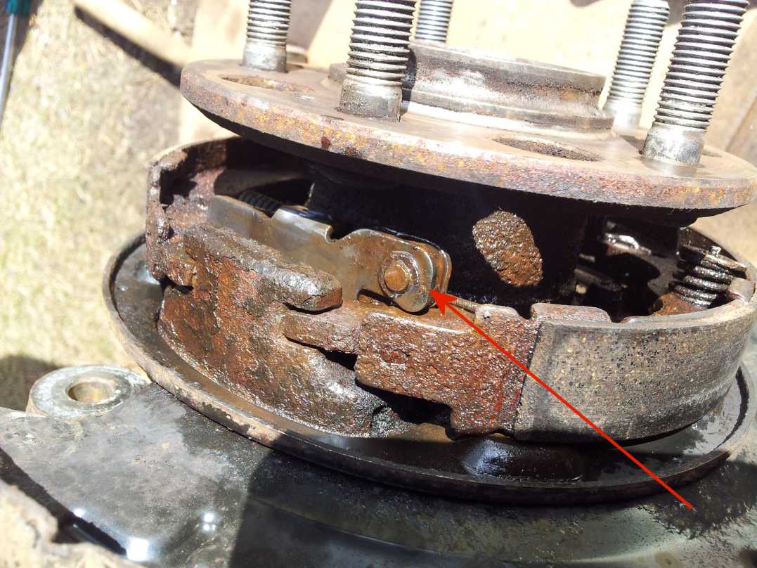

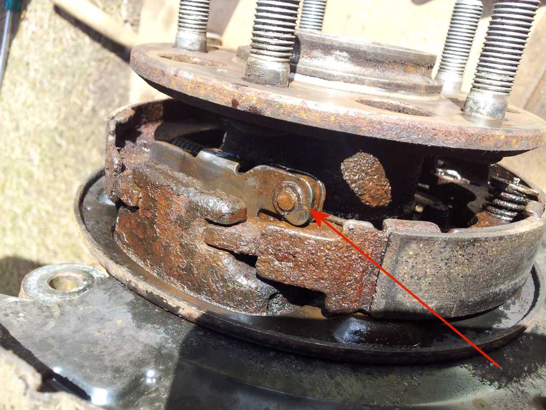

- Var bedrövligt rostigt, vet inte vad Kia gjort för fel för så här brukar det inte se ut i bromstrummorna på betydligt äldre bilar jag meckat.
- Se bild. Vid pilen sitter en bult som skall fungera som axel/lager men som var helt fastrostad. Ta bort spårryttaren och försök att ta ur bulten. För mig fick jag bryta isär "gaffeln" en del innan jag fick isär det.
- Rostlösare, stålborste, tryckluft och en del juckande så gick det till slut att få det att röra sig som det skulle. Jag tog aldrig bort bromsbackarna utan gjorde bara rent så gott det gick, skrapade/knackade bort rost och smorde upp.
- Montera tillbaks i omvänd ordning och justera backarna genom att pilla kugghjulet uppåt.
- Spände handbromsvajrarna som jag kom åt genom att från baksätet ta bort mugghållaren som sitter med två skruvar och sen kan brytas bort. (går nog att justera uppifrån också men det var för trångt för mig). Jag fick spänna några millimeter med en nyckel 12.
Nu tar handbromsen som den skall, härligt!
