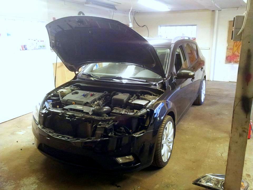

Jag har bytt grill tre gånger nu på min Cee´d :crazy:
Ta bort lyktorna
- Sitter med tre skruv i ovankant i strl 10.
- Ta bort elkontakten till lyktorna
- Dra lyktan snett utåt
Ta bort de fyra "plaskskruvarna" på ovansidan av grillen
Böj försiktigt grillen utåt och lys med en ficklampa så ser du vart de andra skruvarna sitter
Ett tips är att använda en kort mejsel eller en böjbar sådan!
Så här ser det ur när du kommit halvvägs ;)
532272_10150625549081470_702446469_9592936_437177165_n.jpg 532272_10150625549081470_702446469_9592936_437177165_n.jpg Visad 4614 gånger 88.01 KiB
Kia Cee'd SW-11
