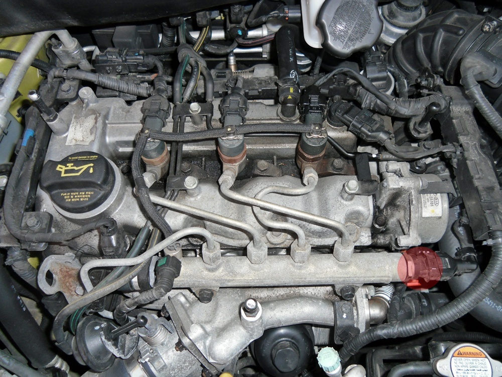

Nu har vi monterat Effektboxen från http://www.Tekniktema.se. Lätt som en plätt, tog bara några minuter. Det som tog längsta tiden, var boxen skulle placeras för att inte skadas. Bilen kändes som en F1 racer och ingav lust att testa och köra alldeles för fort. Man måste hålla i minnet att bilen beter sig lite annorlunda (i 150 km/tim på smal och krokig väg) än vad man är van vid. Helhetsintrycket är mycket positivt så här långt. Det finns möjligheter att ”fin-trimma” ytterligare ett antal steg, men det känns som om grundinställningen räcker långt. Vi kan ha ökat från 75 hkr till 98 hkr (31%) samt fått en bränslebesparing på mellan 5 – 10%. Fortsättningen får utvisa det verkliga resultatet. Jag skulle gärna göra samma sak på min Carens, från 140 hkr till 163 hkr, men då gäller inte längre min 7-åriga garanti. :clap: :clap:
