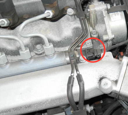

Inte för att jag tror att det går att koppla in kabeln fel men jag har inte kolla supernoga om det finns fler saker som använder samma typ av kontakt. Detta är en bild från en Ceed 07 som jag hittade på nätet där jag ringat in kontakten till bränsletryckssensorn som är där man skall koppla in sladden. Ser väl inte exakt lika ut på nya modellen men det är nog tillräckligt likt för att det inte skall bli några missförstånd. Det är alltså på höger sida av motorn (sett när man står framför bilen med huven öppen).
ceed_07_motor.JPG ceed_07_motor.JPG Visad 4655 gånger 33.15 KiB
