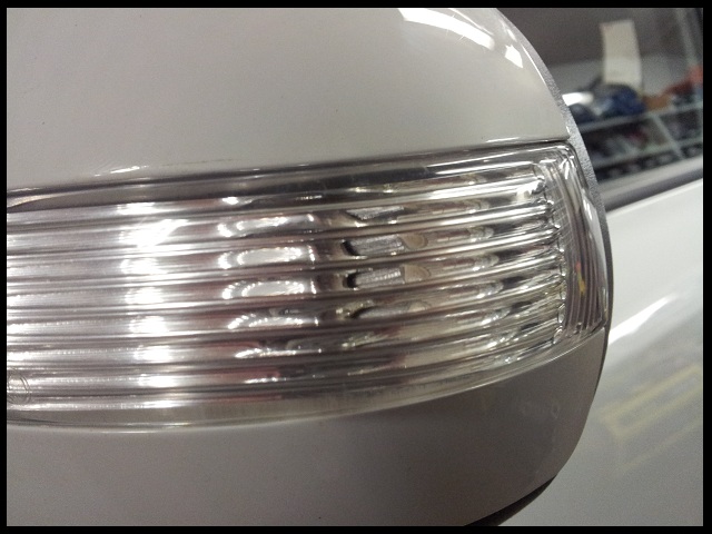

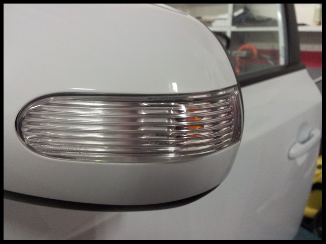

Nedan följer före och efter bilder på blinkerslampor i backspeglarna. Jag bytte till högintensiva dioder som är vita när det inte blinkar och som enligt mig ger ett snyggare utseende, både design- och funktionsmässigt.
Före:
Blinkers backspegel före byte.jpg Blinkers backspegel före byte.jpg Visad 8972 gånger 78.76 KiB
Efter:
Blinkers backspegel efter byte.jpg Blinkers backspegel efter byte.jpg Visad 8972 gånger 96.25 KiB

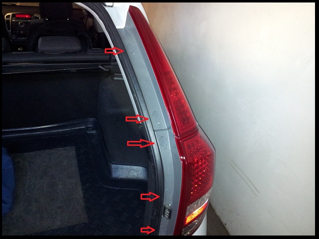

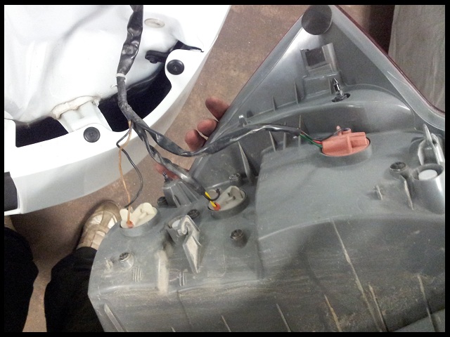

Först skruvar du bort strålkastarna på varje sida genom att öppna hållarna (röda pilar) och skruva ut skruvarna bakom. Börja sedan med att dra den övre strålkastaren rakt ut och gör likadant med den undre:
Bakre strålkastare första steg.jpg Bakre strålkastare första steg.jpg Visad 8972 gånger 91.44 KiB
När du fått bort strålkastarna kommer det se ut såhär:
Bakre strålkastare andra steg.jpg Bakre strålkastare andra steg.jpg Visad 8972 gånger 105.65 KiB
Sedan tar du tag i den hållare för lampan du önskar byta, vrider 45° och drar rakt bakåt. Efter det tar du tag i lampan, trycker den in mot hållaren och vrider åt vänster så lossnar lampan.
Slutligen är det bara byta lampa och montera tillbaka i omvänd ordning.

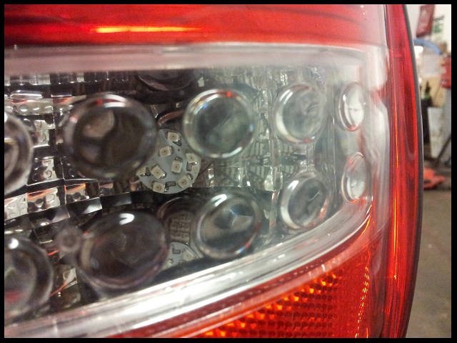

Blinkerslampor bakre strålkastare före och efter
53

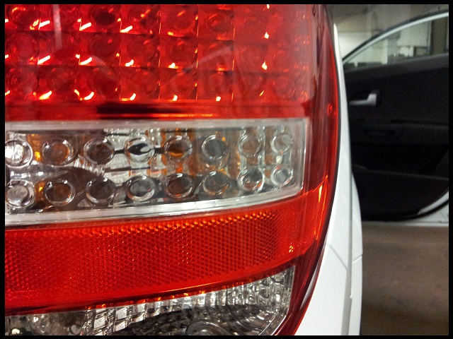

Nedan följer före och efter bilder på blinkerslampor bak. Jag bytte till dioder som är vita när det inte blinkar och som enligt mig ger ett snyggare utseende, både design- och funktionsmässigt:
Före:
Bakre blinkers före byte.jpg Bakre blinkers före byte.jpg Visad 8972 gånger 140.18 KiB
Efter:
Bakre blinkers efter byte.jpg Bakre blinkers efter byte.jpg Visad 8972 gånger 122.29 KiB

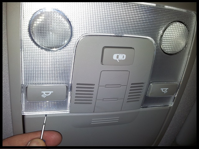

Byte av främre taklampor (W5W)
54

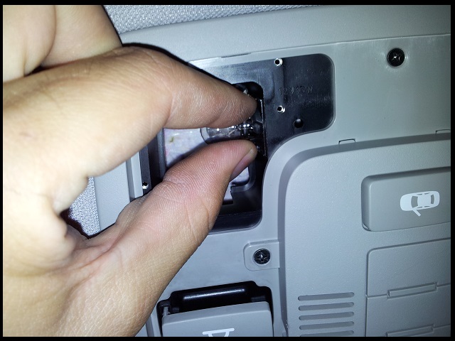

Först använder du en liten spårmejsel för att bända ner plastskyddet:
Främre taklampa första steg.jpg Främre taklampa första steg.jpg Visad 8972 gånger 124.07 KiB

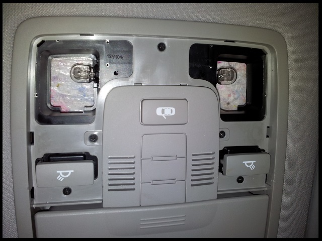

Sedan tar du tag i skyddet, drar det försiktigt nedåt och mot dig så lossnar skyddet + en silverfärgad hållare som sitter bakom skyddet. Denna hållare är till för att rikta ljusspridningen när man trycker på knapparna för läslampor till varje stol fram. Det ser då ut såhär när man tagit bort skyddet + hållaren:
Främre taklampa andra steg.jpg Främre taklampa andra steg.jpg Visad 8972 gånger 107.73 KiB
Efter det är det bara dra lamporna rakt ut:
Främre taklampa tredje steg.jpg Främre taklampa tredje steg.jpg Visad 8972 gånger 98.47 KiB
Slutligen är det bara byta lampor och montera tillbaka i omvänd ordning tills skyddet klickar fast. Jag valde att ta bort den silverfärgade hållaren då vi aldrig använder läslamporna vilket gav mycket bättre ljusspridning i kupén.

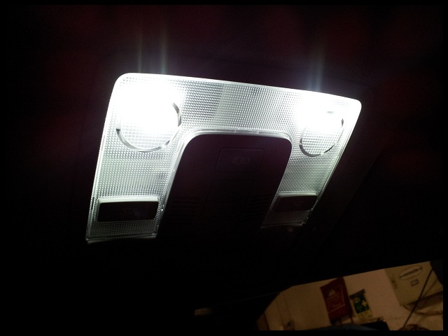

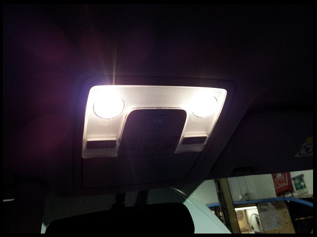

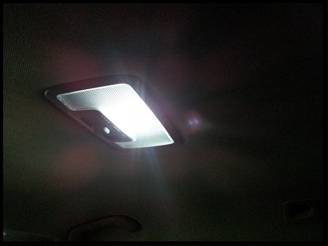

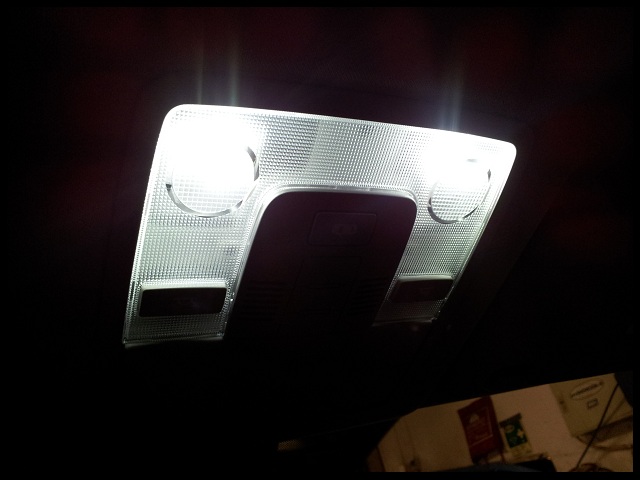

Nedan följer före och efter bilder på belysning i främre taklampor. Jag bytte till dioder med xenon-look som enligt mig ger ett snyggare utseende, både design- och funktionsmässigt.
Före:
Främre taklampa före byte.jpg Främre taklampa före byte.jpg Visad 8972 gånger 68.54 KiB
Efter:
Främre taklampa efter byte.jpg Främre taklampa efter byte.jpg Visad 8972 gånger 59.56 KiB

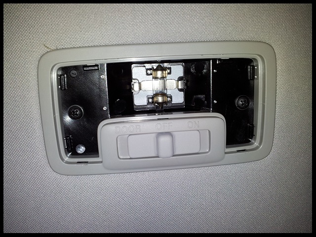

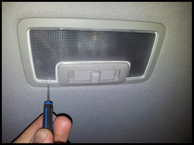

Byte av bakre taklampa (spollampa 30mm)
56

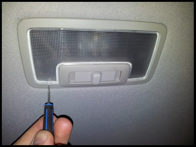

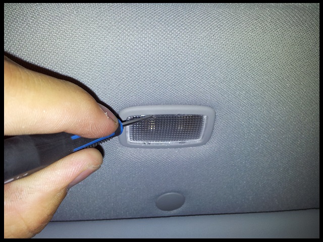

Bakre taklampa första steg.jpg Bakre taklampa första steg.jpg Visad 8972 gånger 130.39 KiB

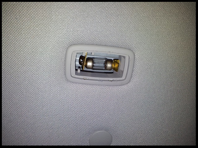

Sedan tar du tag i skyddet, drar det försiktigt nedåt och mot dig så lossnar skyddet. Det ser då ut såhär när man tagit bort skyddet:
Bakre taklampa andra steg.jpg Bakre taklampa andra steg.jpg Visad 8972 gånger 153.06 KiB
Efter det är det bara att bända lite på ena sidan av den guldfärgade hållaren så lossnar lampan, antingen för hand eller med liten spårmejsel:
Bakre taklampa tredje steg.jpg Bakre taklampa tredje steg.jpg Visad 8972 gånger 148.61 KiB
Slutligen är det bara byta lampa och montera tillbaka i omvänd ordning tills skyddet klickar fast.

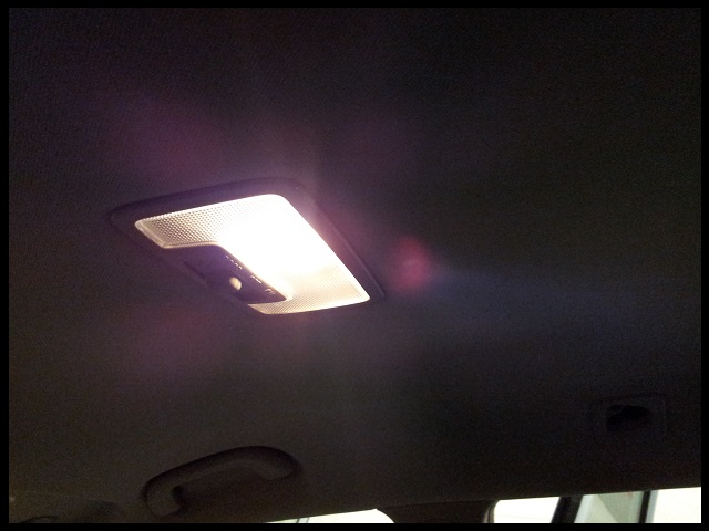

Bakre taklampa före och efter
57

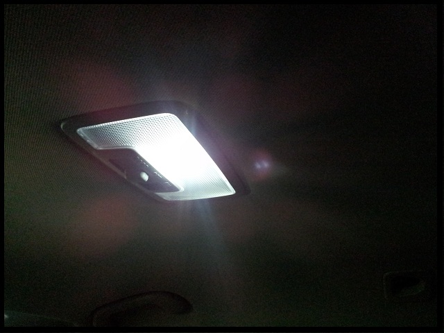

Nedan följer före och efter bilder på belysning i bakre taklampa. Jag bytte till diod med xenon-look som enligt mig ger ett snyggare utseende, både design- och funktionsmässigt.
Före:
Bakre taklampa före byte.jpg Bakre taklampa före byte.jpg Visad 8972 gånger 76.96 KiB
Efter:
Bakre taklampa efter byte.jpg Bakre taklampa efter byte.jpg Visad 8972 gånger 82.54 KiB

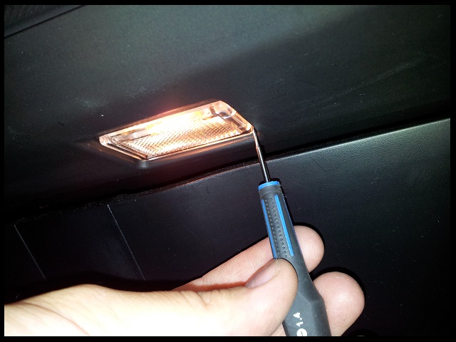

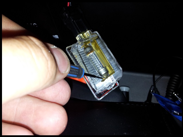

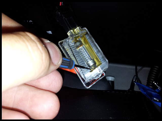

Först öppnar du facket och sedan använder du en liten spårmejsel för att bända ner plastskyddet, börja från höger:
Lampa i handskfack första steg.jpg Lampa i handskfack första steg.jpg Visad 8972 gånger 85.94 KiB
Sedan tar du tag i skyddet och bänder det rakt nedåt så följer hela skyddet, hållare och lampa med ner och hänger i sin kabel:
Lampa i handskfack andra steg.jpg Lampa i handskfack andra steg.jpg Visad 8972 gånger 87.43 KiB

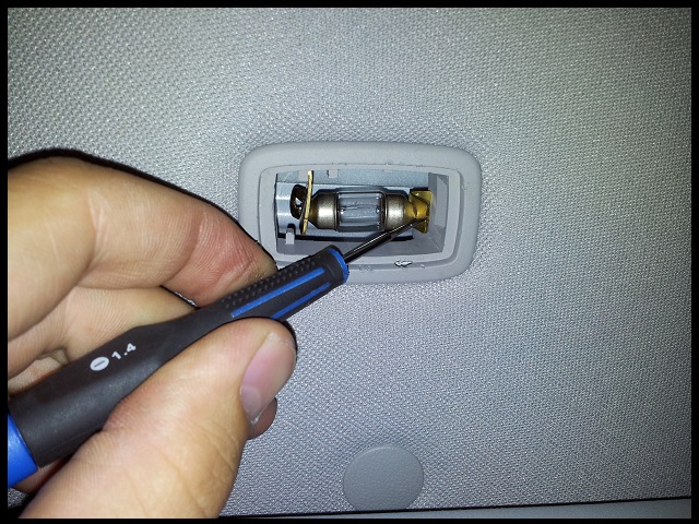

Lampa i handskfack tredje steg.jpg Lampa i handskfack tredje steg.jpg Visad 8972 gånger 70.12 KiB

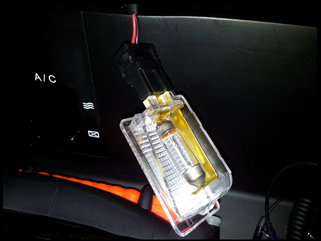

Lampa i handskfack före och efter
59

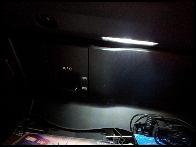

Nedan följer före och efter bilder på belysning i handskfack. Jag bytte till diod med xenon-look som enligt mig ger ett snyggare utseende, både design- och funktionsmässigt.
Före:
Lampa i handskfack före byte.jpg Lampa i handskfack före byte.jpg Visad 8972 gånger 78.67 KiB
Efter:
Lampa i handskfack efter byte.jpg Lampa i handskfack efter byte.jpg Visad 8972 gånger 80.07 KiB

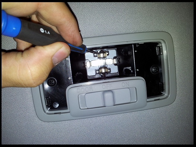

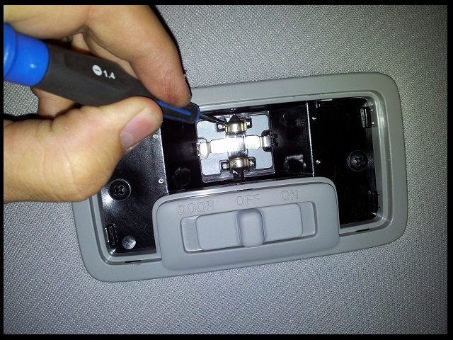

Byte av lampor i sminkspegelbelysning (spollampa 30mm)
60
Först fäller du ner solskyddet och använder sedan en liten spårmejsel för att bända ner plastskyddet:
Sminkspegellampa första steg.jpg Sminkspegellampa första steg.jpg Visad 13459 gånger 143.32 KiB
Sedan är det bara bända med mejsel eller ta tag i skyddet för hand och dra neråt så lossnar det. Då ser det ut såhär:
Sminkspegellampa andra steg.jpg Sminkspegellampa andra steg.jpg Visad 13459 gånger 186.89 KiB
Sminkspegellampa tredje steg.jpg Sminkspegellampa tredje steg.jpg Visad 13459 gånger 162.44 KiB
