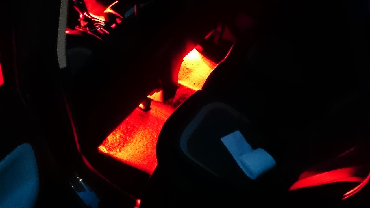

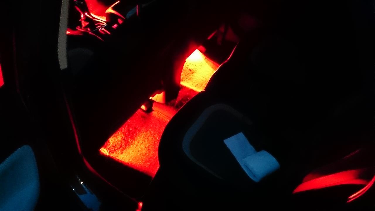

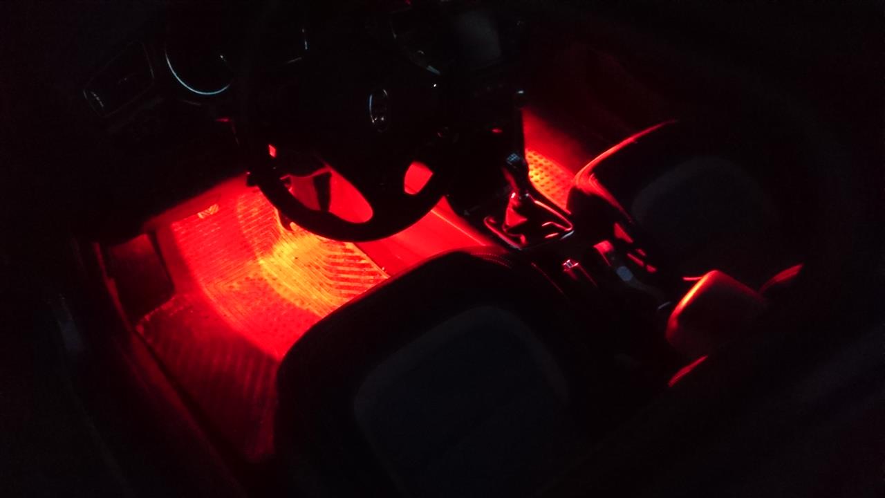

Vette katten hur man ställer ISO på telefonkameran, det ser ungefär 10ggr starkare ut på bild än i verkligheten.
Verklig styrka över golvet är nog mer som det ser ut i vänsterkant på bilderna vid pedalerna. Jämnt och lugnt.
Får se om jag ändrar lite så de hamnar mitt över golvet samt kopplas till ljusvredet, nu är de kopplade till stift 4 & 5 i kontaktstycket i A-stolpen, de tänds när bilen låses upp samt släcks när tändningen går på.
Kanske sätter dom på ljusvredet för instrumentbelysningen så de alltid är tända samt kopplar in en uppsättning vita brevid som går på dörrarna/tändning.
DSC_0224 (Custom).JPG DSC_0224 (Custom).JPG Visad 3109 gånger 56.31 KiB
DSC_0225 (Custom).JPG DSC_0225 (Custom).JPG Visad 3109 gånger 57.92 KiB

Det ser som sagt hiskeligt ljust ut på bilderna, men jämnare än det tidigare exemplet i tråden.
Bra jobbat! Får se om jag får tummen ur och göra en liknande installation, har både röda, vita och blå dioder liggande hemma i väntan på att projektet ska ta fart...

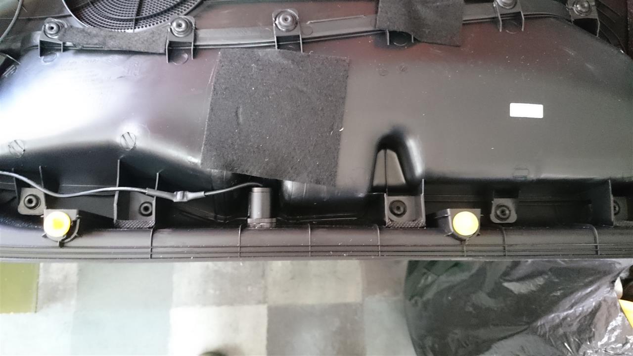

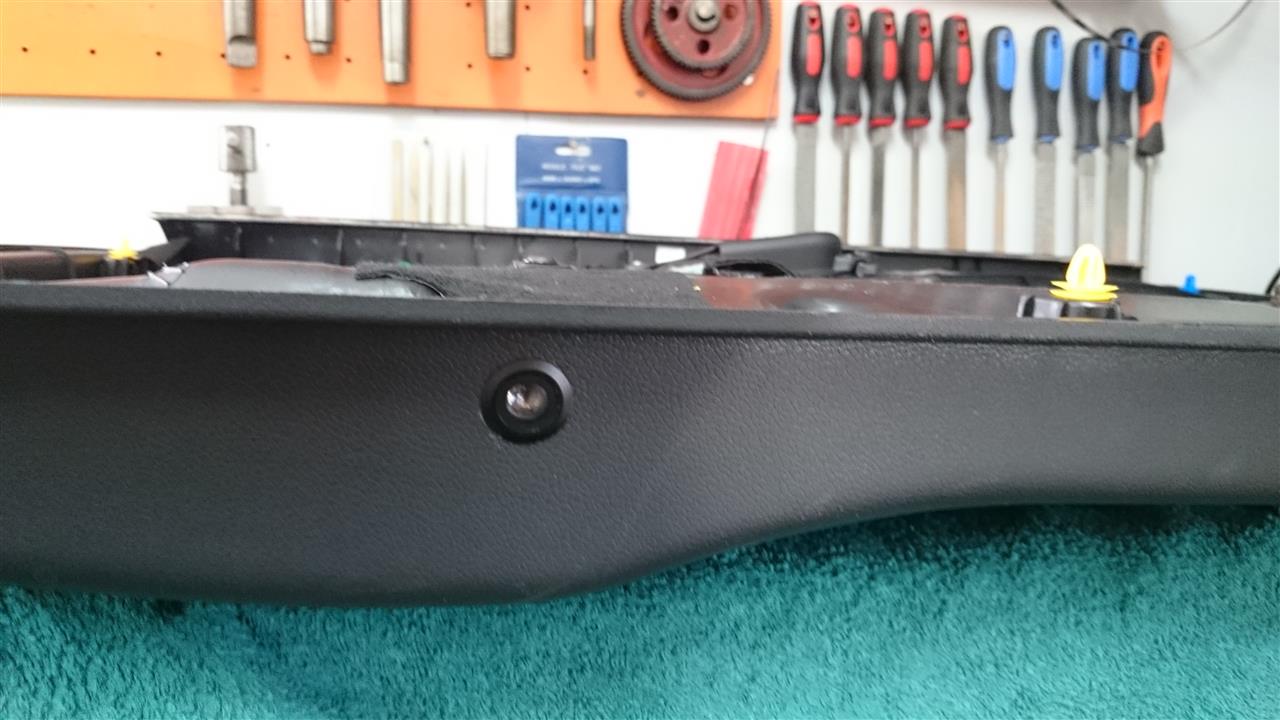

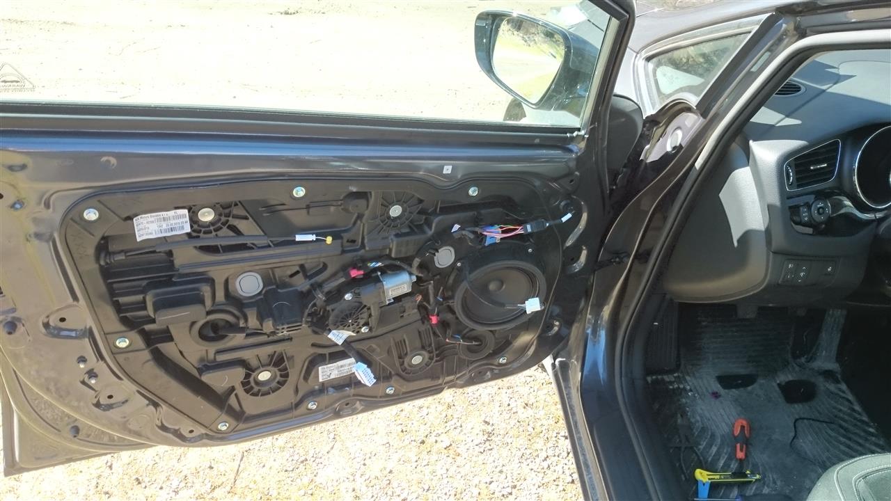

Idag fixade jag markbelysningen som sitter på undersidan dörrarna. Finns ju även det som tillbehör att köpa men jag körde egen variant, bild på hur det lyser kommer ikväll när mörkret lagt sig.
Platsen för LED i dörrsidan.
DSC_0227 (Custom).JPG DSC_0227 (Custom).JPG Visad 3063 gånger 108.91 KiB
DSC_0228 (Custom).JPG DSC_0228 (Custom).JPG Visad 3063 gånger 118.16 KiB

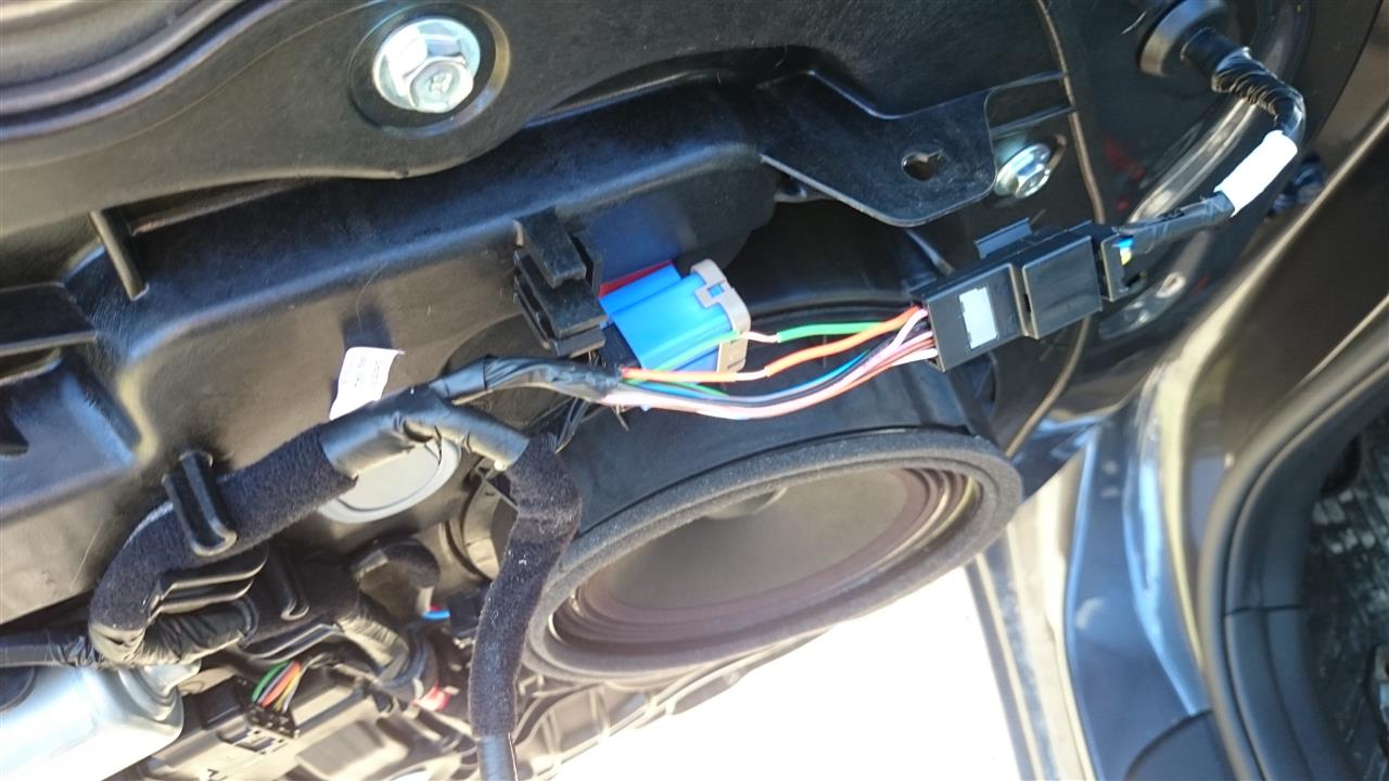

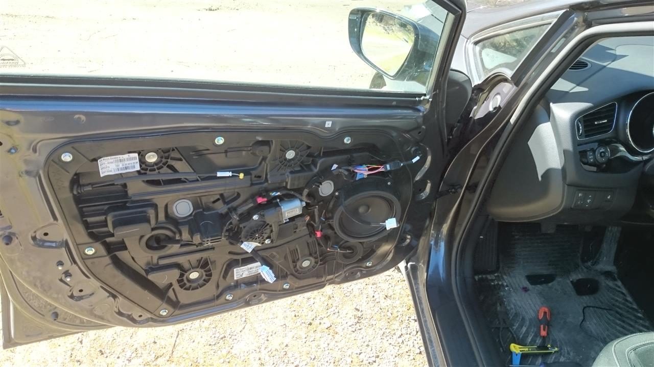

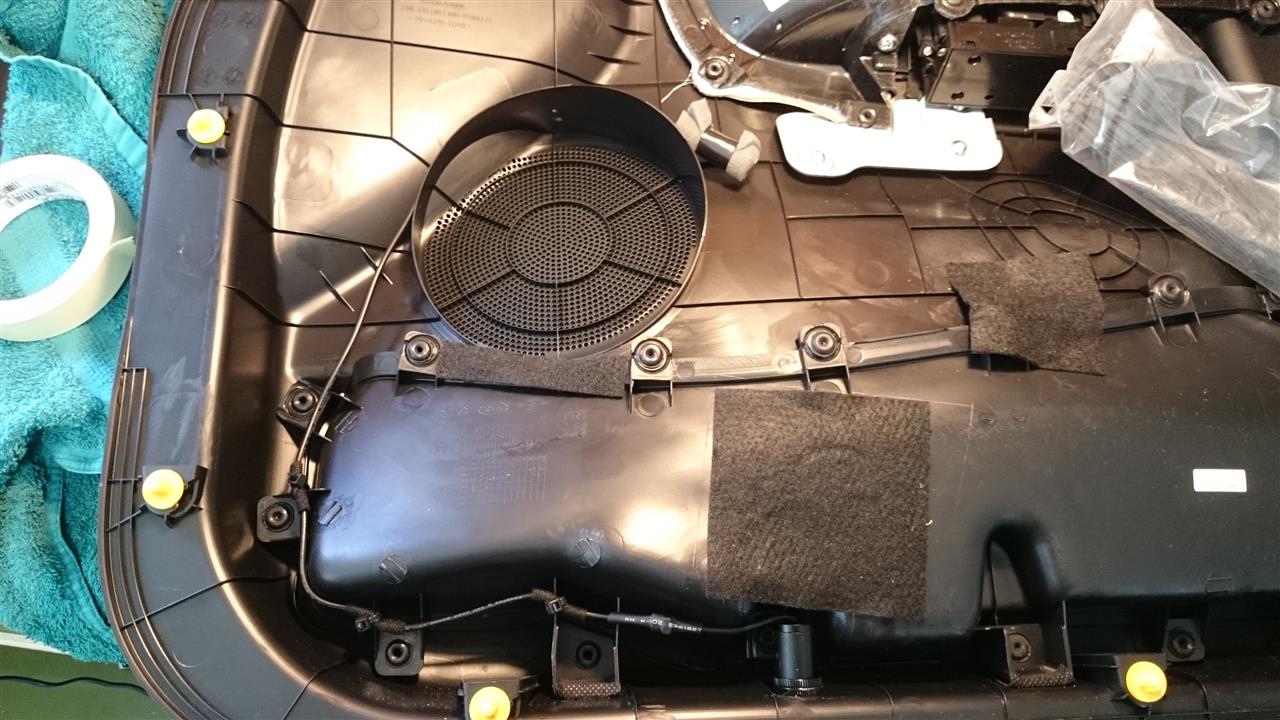

Så här ser dörren ut, inkopplingen sker i kontakstycket ovan högtalaren.
På förarsidan är Grön kabel + orange kabel är jord.
På passagerarsidan är Grön kabel + och grå/svart jord.
DSC_0229 (Custom).JPG DSC_0229 (Custom).JPG Visad 3063 gånger 146.71 KiB

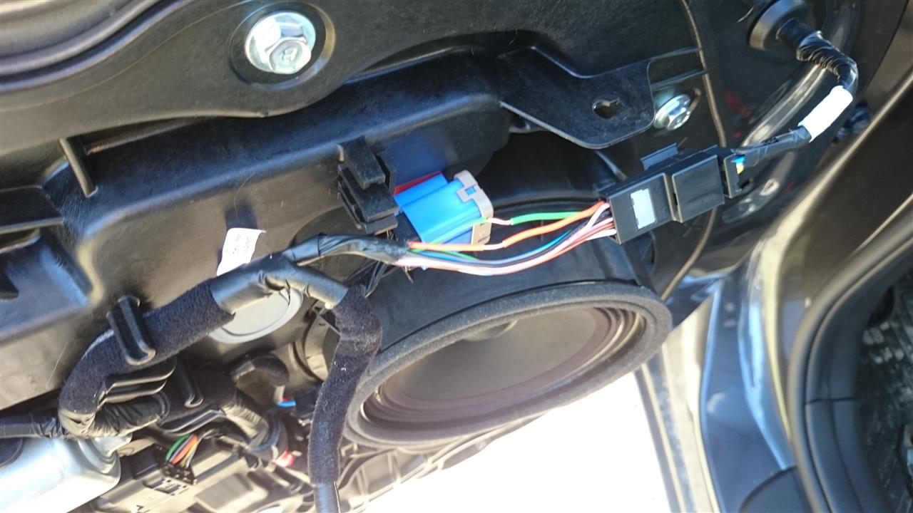

Bild på kontakten i dörrsidan.
DSC_0230 (Custom).JPG DSC_0230 (Custom).JPG Visad 3061 gånger 125.86 KiB

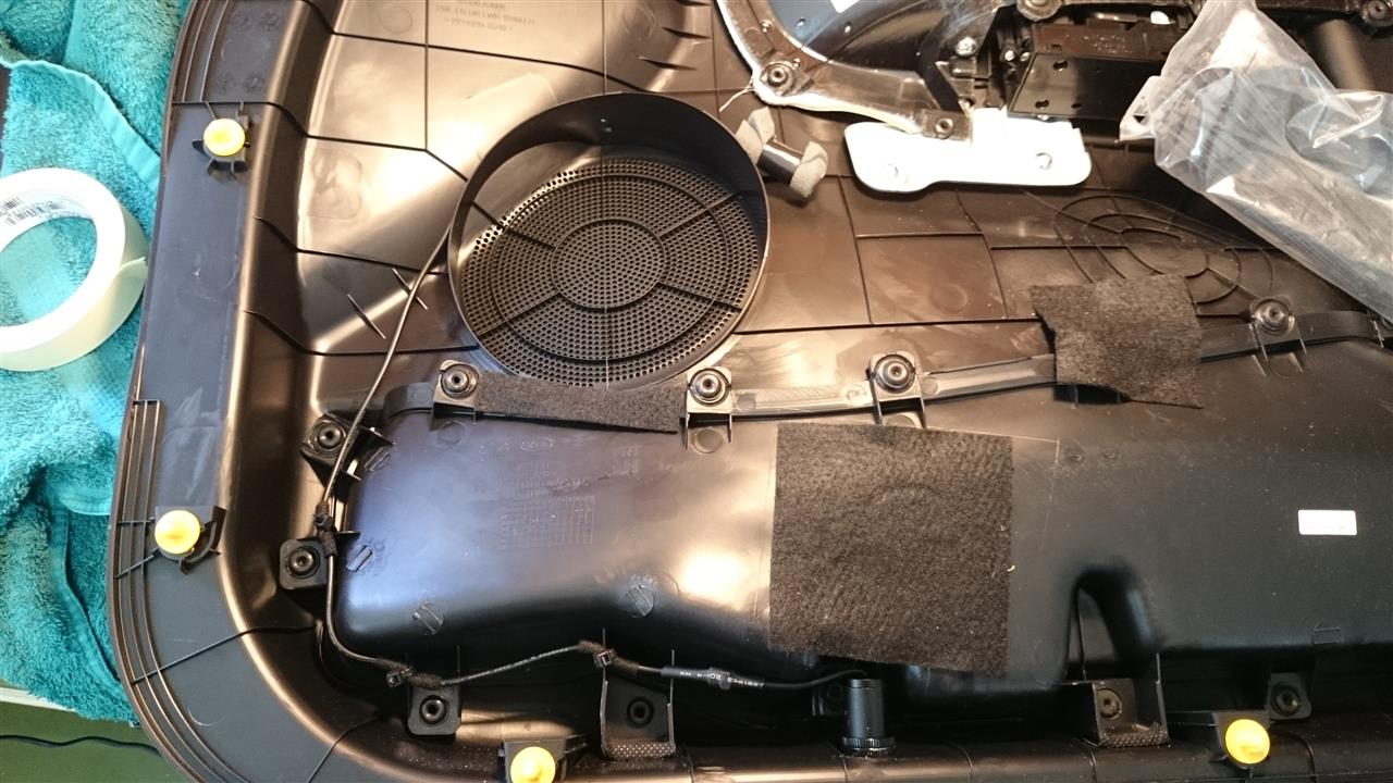

Kabeldragningen och dess fastsättning i dörrsidan. Satte lite tygtejp vid de platser den fästes med kattstrypare som klämskydd.
DSC_0231 (Custom).JPG DSC_0231 (Custom).JPG Visad 3061 gånger 161.5 KiB

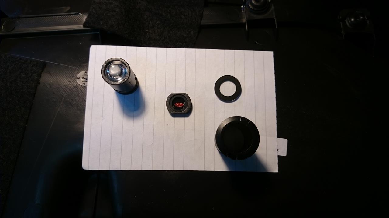

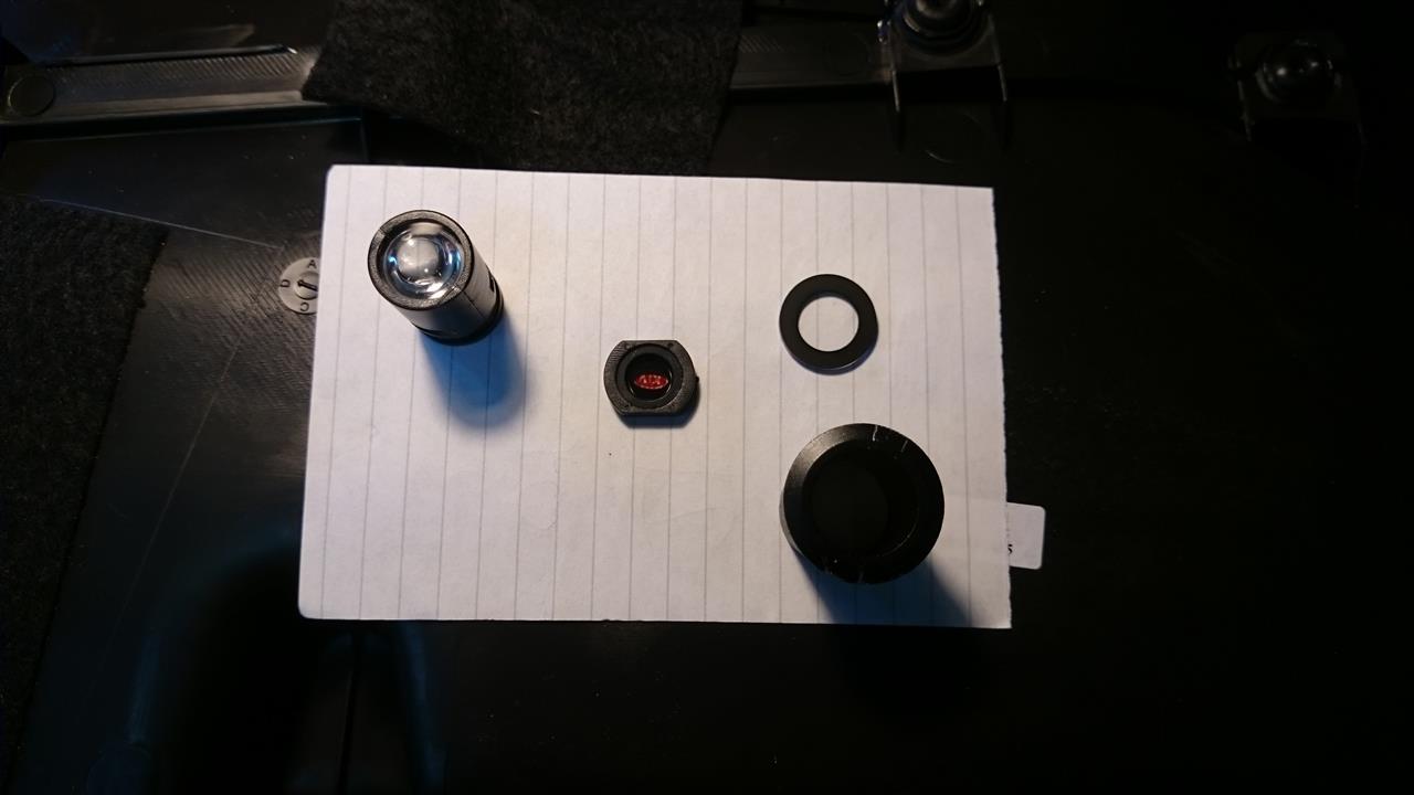

Sista bilden här är på LED-lampan, vilket igentligen är en liten projektor, köper man dessa så ska man ta isär dom och trycka ut bildplattan och sedan trycka fast plastringen som håller logon. Annars kan den rotera av vibrationerna, något jag lärde mig efter att ha trott mig monterat lampan fel 2ggr, visade sig att när jag monterade dörrsidan vreds logon inne i lampan.
Samtidigt kan man när man har isär lampan ta ett sandpapper och ta ned höjden på lamphuset där dioden skruvas in med 0,5mm, då klämmer det fast hela innanmätet så inte det heller kan vrida sig och man riskerar inget skaller.
DSC_0232 (Custom).JPG DSC_0232 (Custom).JPG Visad 3061 gånger 66.21 KiB

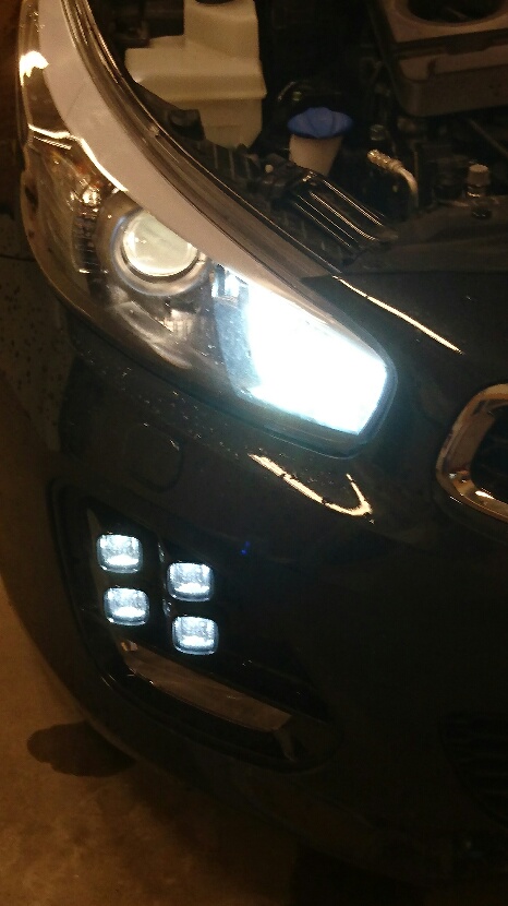

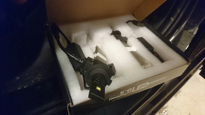

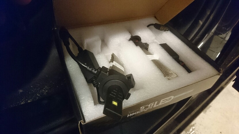

Blev lite inspirerad av Ronnies tråd ( http://www.kiacarclub.se/viewtopic.php?f=120&t=3983 ) och Torgskräcks tips där. Hittade samma lampor på Aliexpress för ungefär samma pris som vanliga Nightbreaker så jag tänkte göra en chansning. Modet räckte dock bara till en uppsättning till helljuset, men är sugen på ett par kit till.
LED i låda _20160428_211034.JPG LED i låda Visad 2948 gånger 119.17 KiB

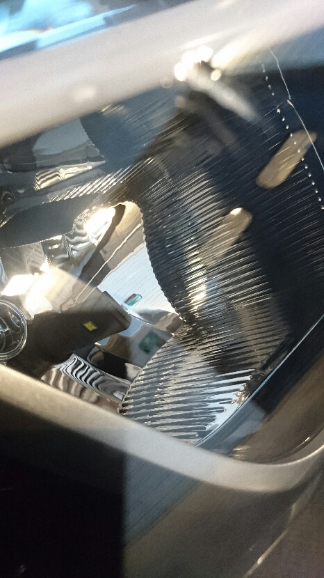

De ser ju lite lustiga ut i lusthuset men...
Ledlampa i lykthus _20160428_211228.JPG Ledlampa i lykthus Visad 2948 gånger 157.7 KiB
...lyser gör dom i alla fall.
Tänt vare här _20160428_211144.JPG Tänt vare här Visad 2948 gånger 106.13 KiB
Hur törs jag inte säga då jag lämnade kvar den på jobbet ikväll...
