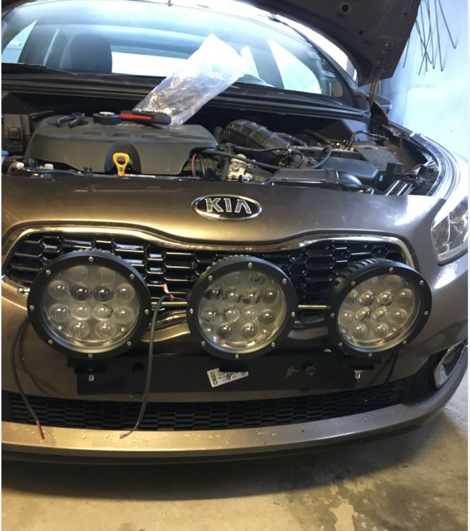

Ok, sbyggast utan. På min förra Ceed hade jag 3x220mm Bosh (lillknick) xenon 75W. Där passade höjden så jag satte stabiliseringsstagen precis innanför huven, genom huvspringan.
På min nya har jag 3x180mm led (3x60W som lyser nästan som mina förra xenon) med m8 stabiliseringsstag (hembyggda) genom grillen till kylarfästet. Behövde inte göra nya hål och stagen går fritt genom grillen.

Snyggt Ronnie. Vad är det för extraljus? Har beställt en Niro som kommer v7. Och eftersom det är en Kia är ju ljuset katastrof och extraljus ska monteras. Har idag 3x75w xenon i grillen + 55w konverterade xenon i helljusen på Sportagen. Börjat leta runt på nätet efter snygga Led Extraljus men svårt att bestämma mig.

DmA skrev:Snyggt Ronnie. Vad är det för extraljus? Har beställt en Niro som kommer v7. Och eftersom det är en Kia är ju ljuset katastrof och extraljus ska monteras. Har idag 3x75w xenon i grillen + 55w konverterade xenon i helljusen på Sportagen. Börjat leta runt på nätet efter snygga Led Extraljus men svårt att bestämma mig.
De kommer från prestandabelysning.se 180mm ljusöppning och 60W vardera.
Själv kan jag rekommendera prestandabelysning.se http://www.prestandabelysning.se och k-berg.se http://www.kberg.se/ bägge väldigt seriösa (den senare på "min" ort)
Denna har jag: http://www.prestandabelysning.se/produc ... -extraljus
Den finns även som 225mm http://www.prestandabelysning.se/produc ... -extraljus
M8 mellan lamporna och m8 som stag. Vinkelled vid lamporna http://www.biltema.se/sv/Bygg/Fasteleme ... 000020137/
Gaffellänk inne vid kylaren http://www.biltema.se/sv/Bygg/Fasteleme ... 000020136/
Sitter i ett vanligt skyltfäste med 6 fästpunkter all med bult, stor hemmagjord metallbricka, låsbricka och mutter.
De jag har väger 2kg/styck (tillkommer vikt för stag + skylthållare) och är på lite över 400lumen var. Tar styrström från matningen till vä helljus. Eftersom dessa kablar är klena skalade jag av lite isolering och lödde dit sladden, sedan två varv vulktejp och ovanpå det krympslang. Använder billig biltema reläsats för tre extraljus.
Har en "pencil" och två med bred ljusbild.
Är otroligt nöjd med detta. Testade ljusinställningen för ett par veckor sedan (extraljusen monterades sensommaren -15 och de var exakt inställda fortfarande.
Har däremot inte vågat köra i automattvätt, även om jag nog t.o.m skulle kunna stå på dem utan att något skulle hända...
