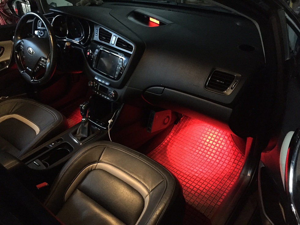

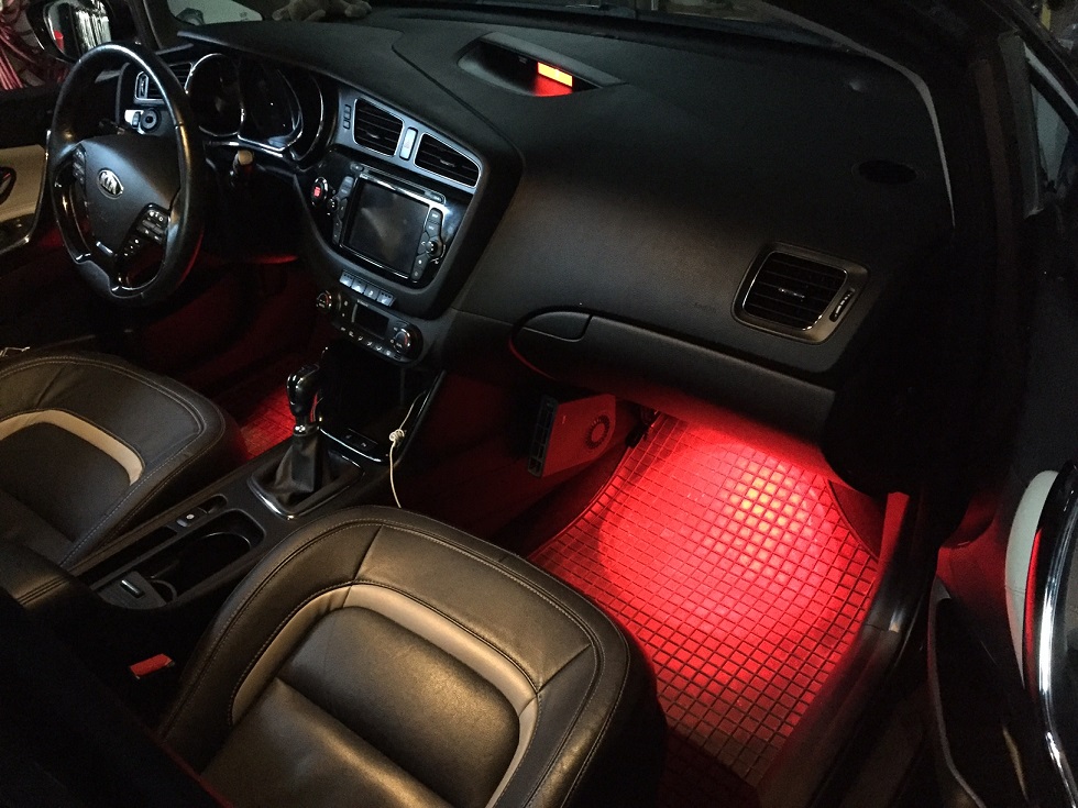

Klart att det ska vara röd färg vid fotbrunnen. :)
Jag har monterat snygga lysdioder som jag kopplat via "kartlampan" upp i mitten.
Går en fin kabel längs med vindrutan ned till golvet.
Dom dimmas snyggt ned tillsammans med övrig belysning när dörren stängs.
Riktigt nöjd!
KIA Ceed Executive 2013.
Panoramaglastak, Öppningsbar sollucka, 7"-Navigator, Backkamera, DRL, "follow me home", rattvärme, 2zons klimatanläggning, elektrisk handbroms, AFLS, Lane Departure Warning System. Färg: Sand Track Metallic

Hocki skrev:Jätte snyggt :D var köpte du lysdioderna ? och behövdes något mera nu vill jag också ha golv belysning :D
Köper i stort sett allt på Ebay, och det är just dessa som jag kör på.
http://www.ebay.com/itm/12V-3W-18mm-Car ... Cnf2uF3Oaw
Ger ett fint ljus, och en rund fin ljusbild. Bra kvalitetskänsla och väldigt prisvärda ca (8:-/st)!

Plutoorjan skrev:Klart att det ska vara röd färg vid fotbrunnen. :)
Riktigt nöjd!
Visst har du monterat dom så de lyser rakt uppifrån, inte från sidan som "originalet".
Kia Ceed SW CRDI GT Line -16
Re: Olika belysningar och mods i Ceed MY12->
26
Riktigt nöjd!
Japp, stämmer. Jag har monterat dom så att dom lyser "rakt ner", och dom sitter monterade på en ca 10cm långt "fäste" som jag tillverkat av vanligt stålband. Annars hamnar dom inte i "mitten" utan mer förskjutet åt sidan.

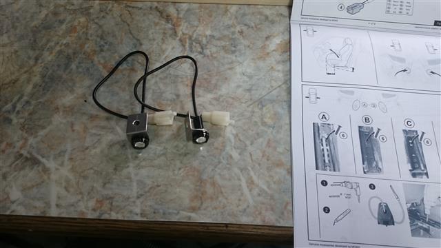

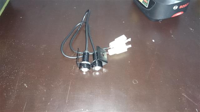

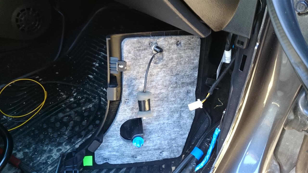

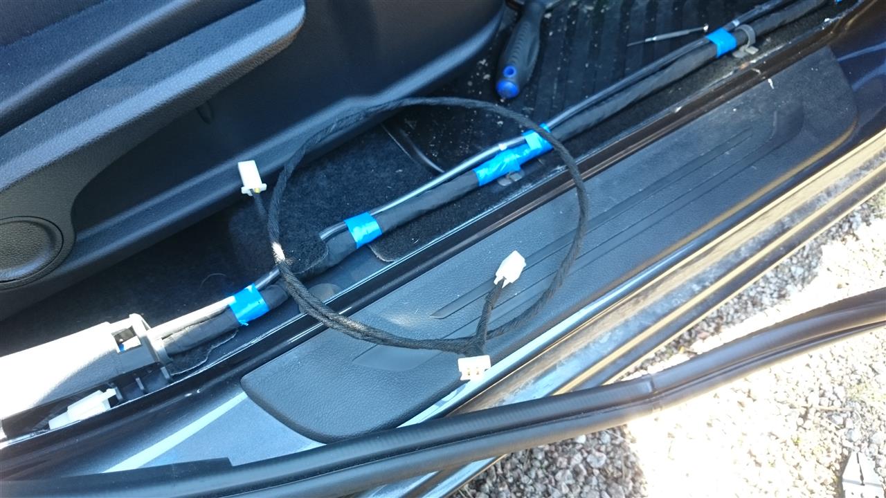

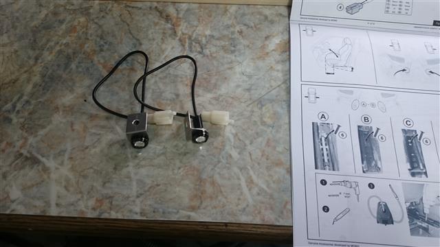

Idag var vädret bra så jag har byggt och monterat allt, med tillverkning av kabelmatta och installation tog det 3timmar.
Kostnaden blev 200-250kr.
Bilder kommer senare, nu ska det bli en hojtur.
Bilder på kabeln till bakre dioden, här syns den främre oxå samt matningen från förarsidan till passagerarsidan.
Gjort kablarna precis den längd som krävs, använt bra kontaktstycken med guldpläterade kontakter. Kablarna skyddades med en inlindning i tygtejp avsedd för kabelmattor till bilar, blir ett bra skydd samt en proper installation.
Kontaktstyckena fick ett varv med skum för att inte kunna skallra mot något.
