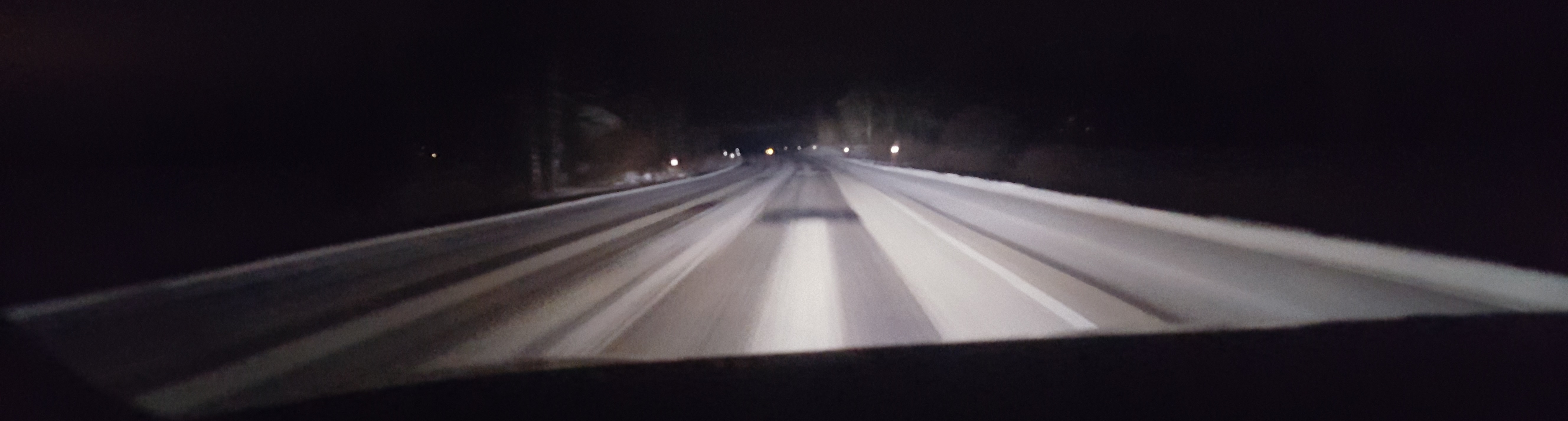

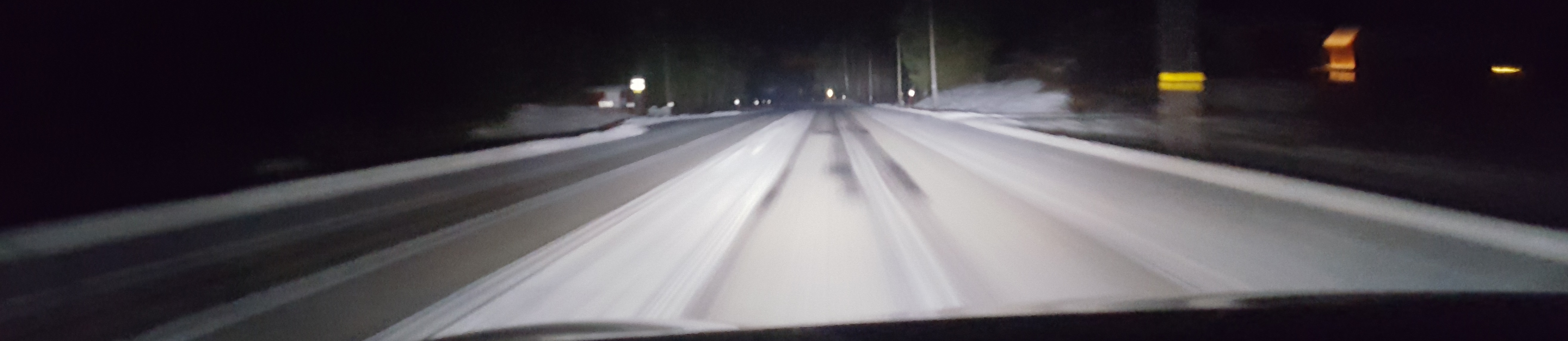

Jag tyckte att LED-rampen var bra i början. Vitt och klart ljus. Men det var ett hel....e att få någon bra inställning på den, antingen högt och långt men inte så mycket ljus i det synfält man vill ha, eller så blev det rakt ner i backen.
Rampen bär nog sitta på taket för att ge bra effekt, men "jag hade ingen lust o borra hål i taket...." så den åkte ut.
Men inte bara på grund av ljusbilden, den störde radion ibland, mest på låga frekvenser och efter ca 10-15 min med helljus på så kom varningen upp för TPMS-funktionen. När jag bländade av till halvljus och kört ett par km så fungerade TPMS igen....

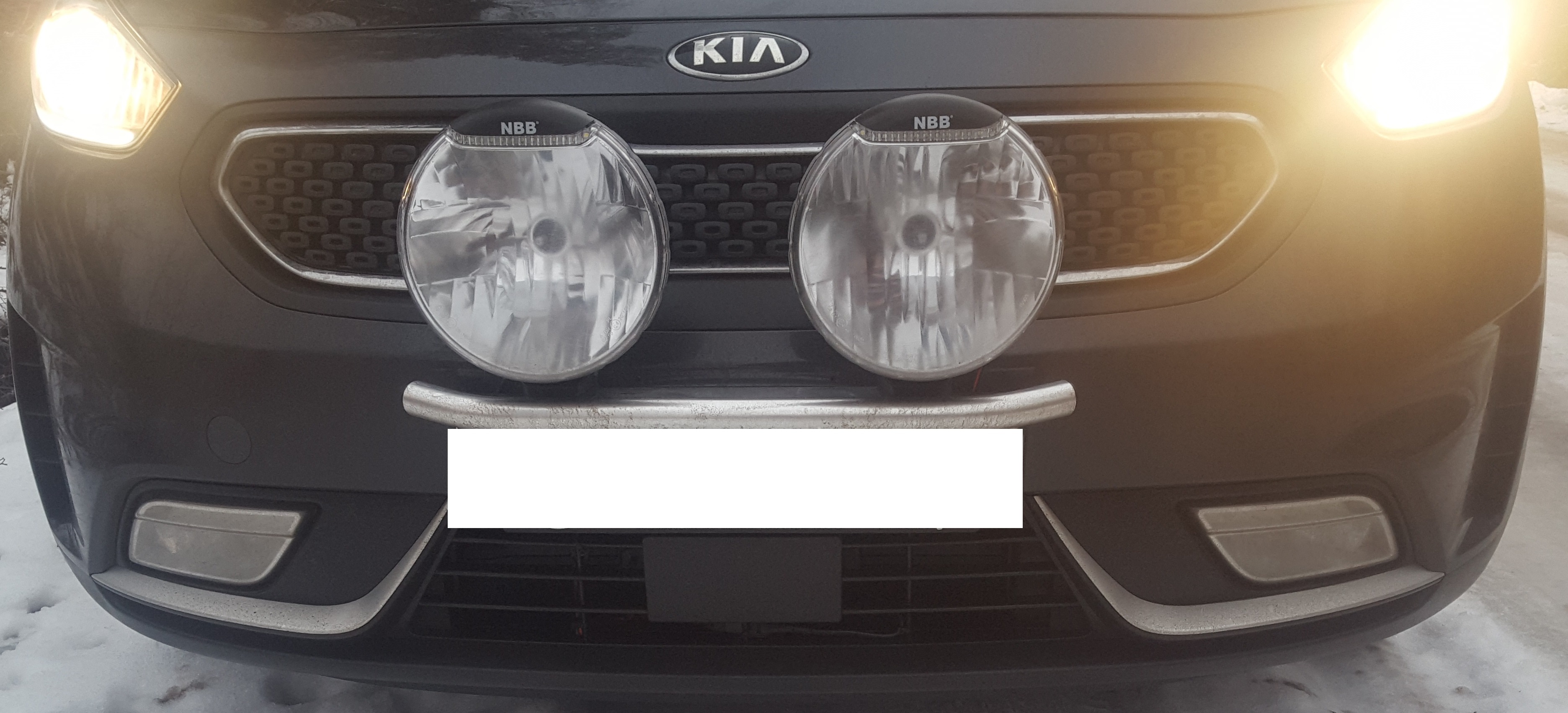

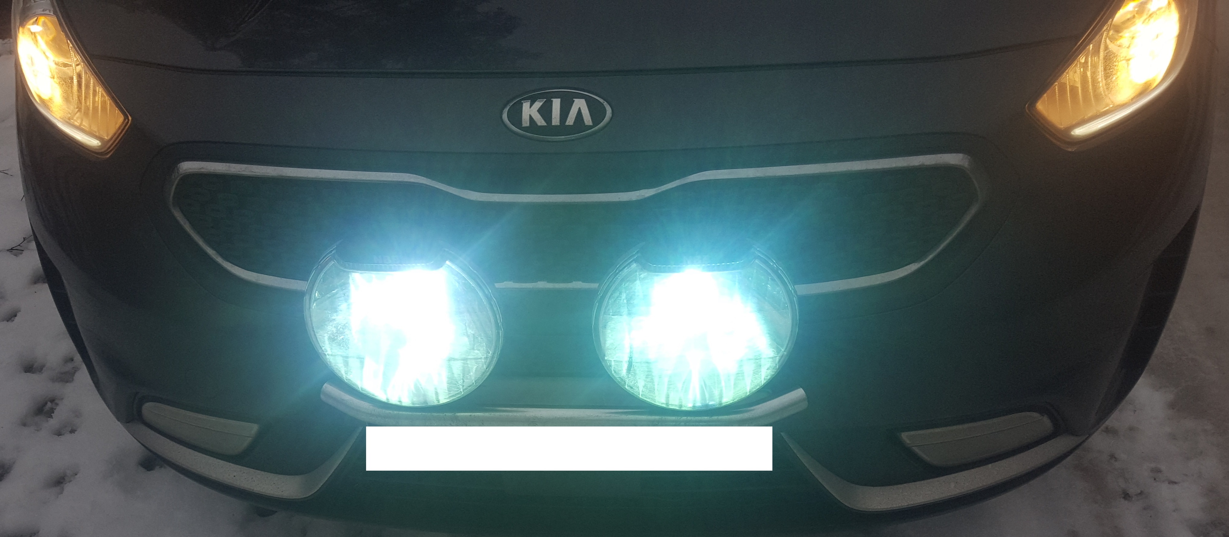

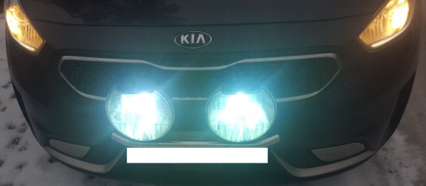

Så jag investerade i 2 st. NBB fjärrljus, Xenonkonverterade gjorde jag själv, lite pill, men det funkade till slut, och fick ett grymt ljus.
Bifogar 2 st. lite suddiga bilder, (fett på linsen), men det syns vilket bra ljus det blev. Är bara synd när man bländar av till halvljus, så blir det som ett mörker...

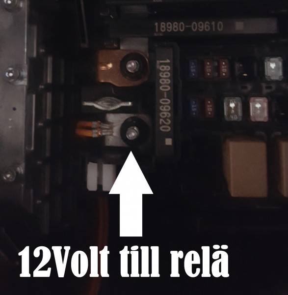

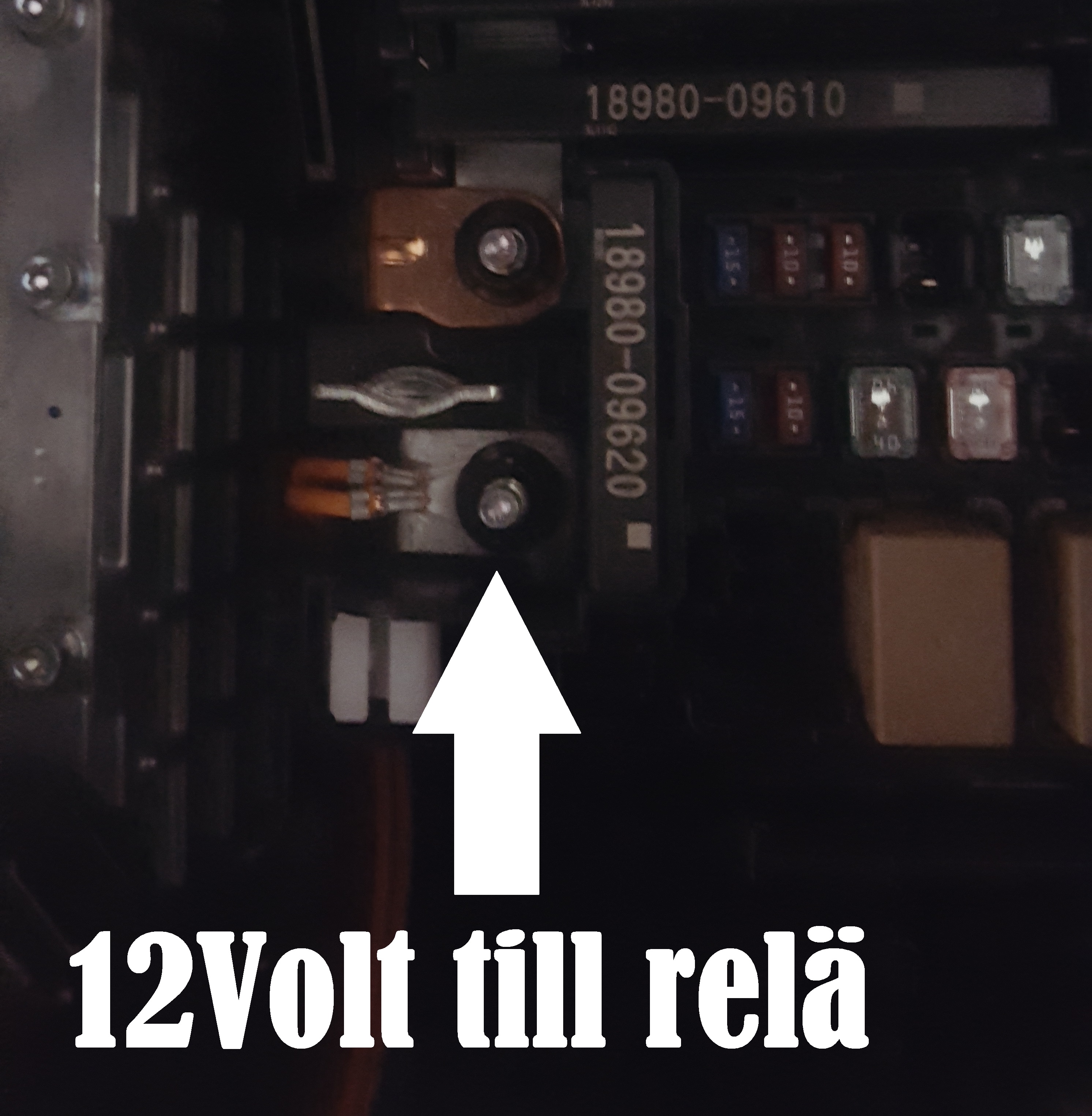

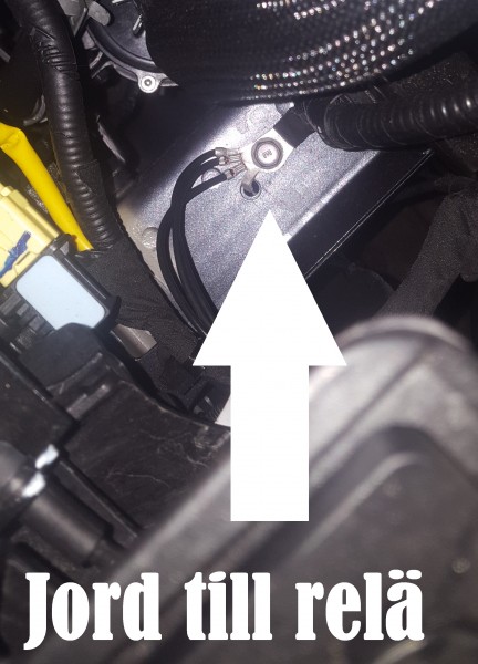

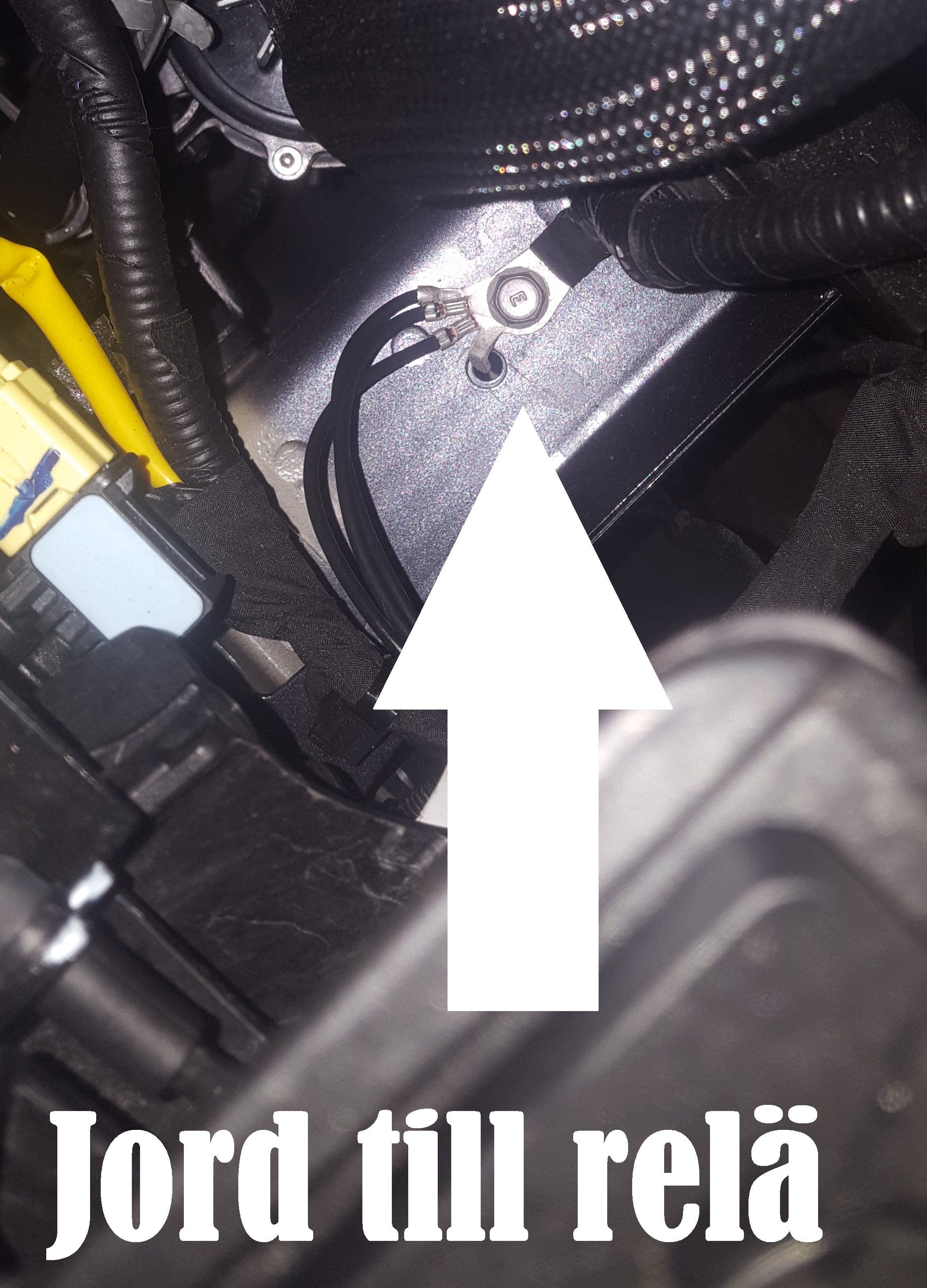

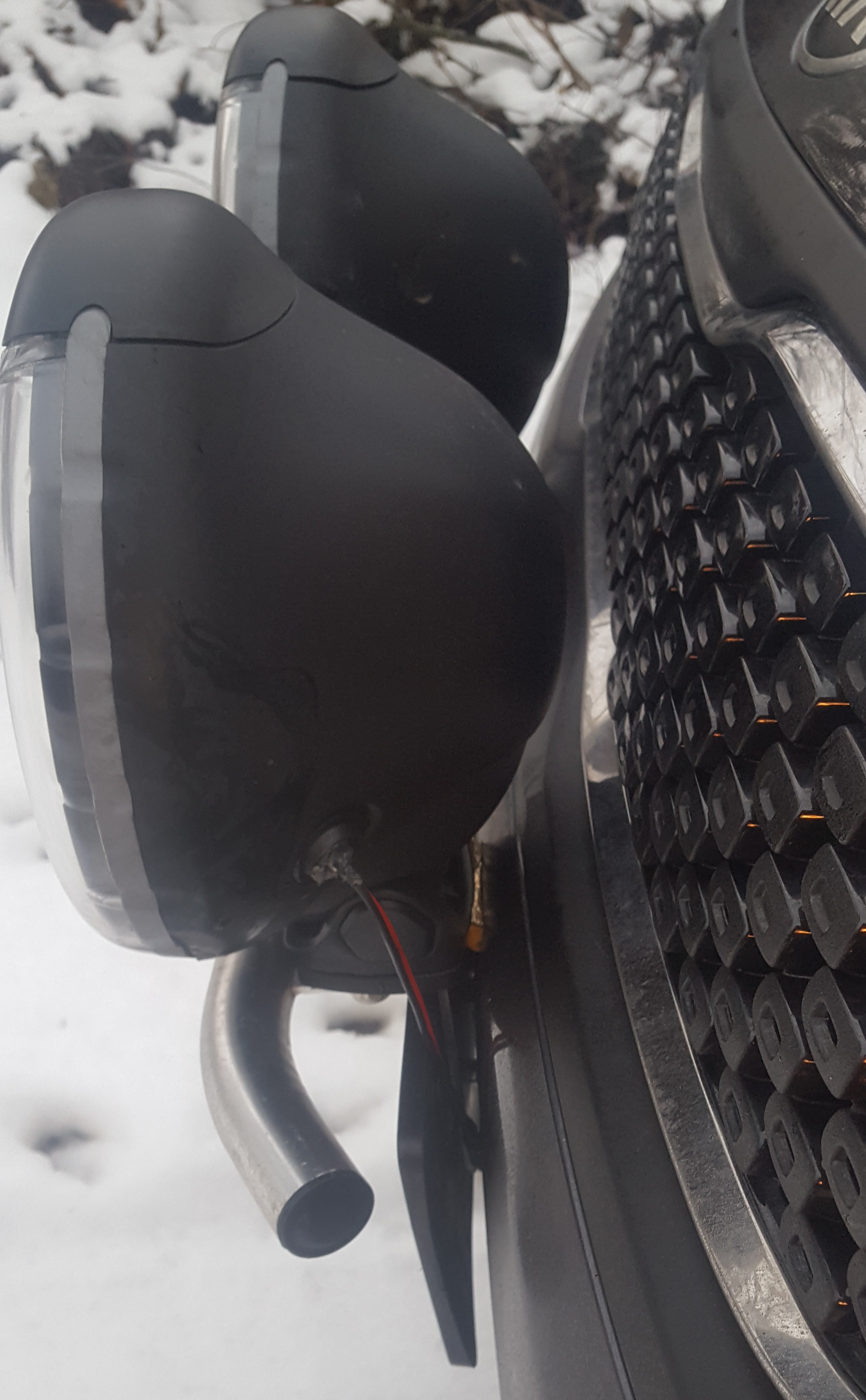

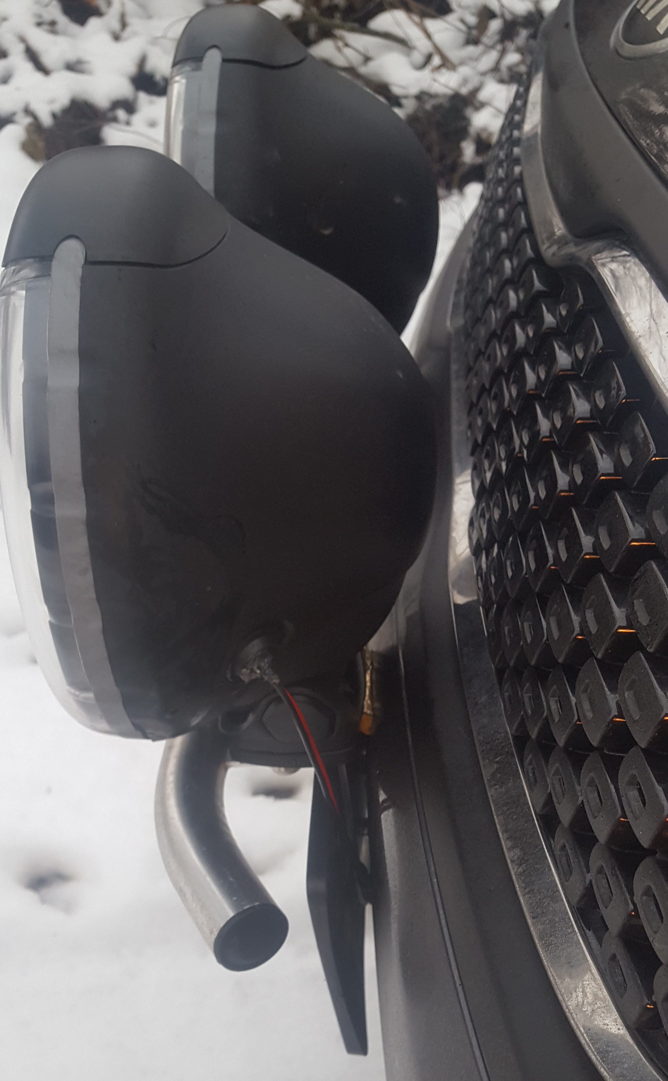

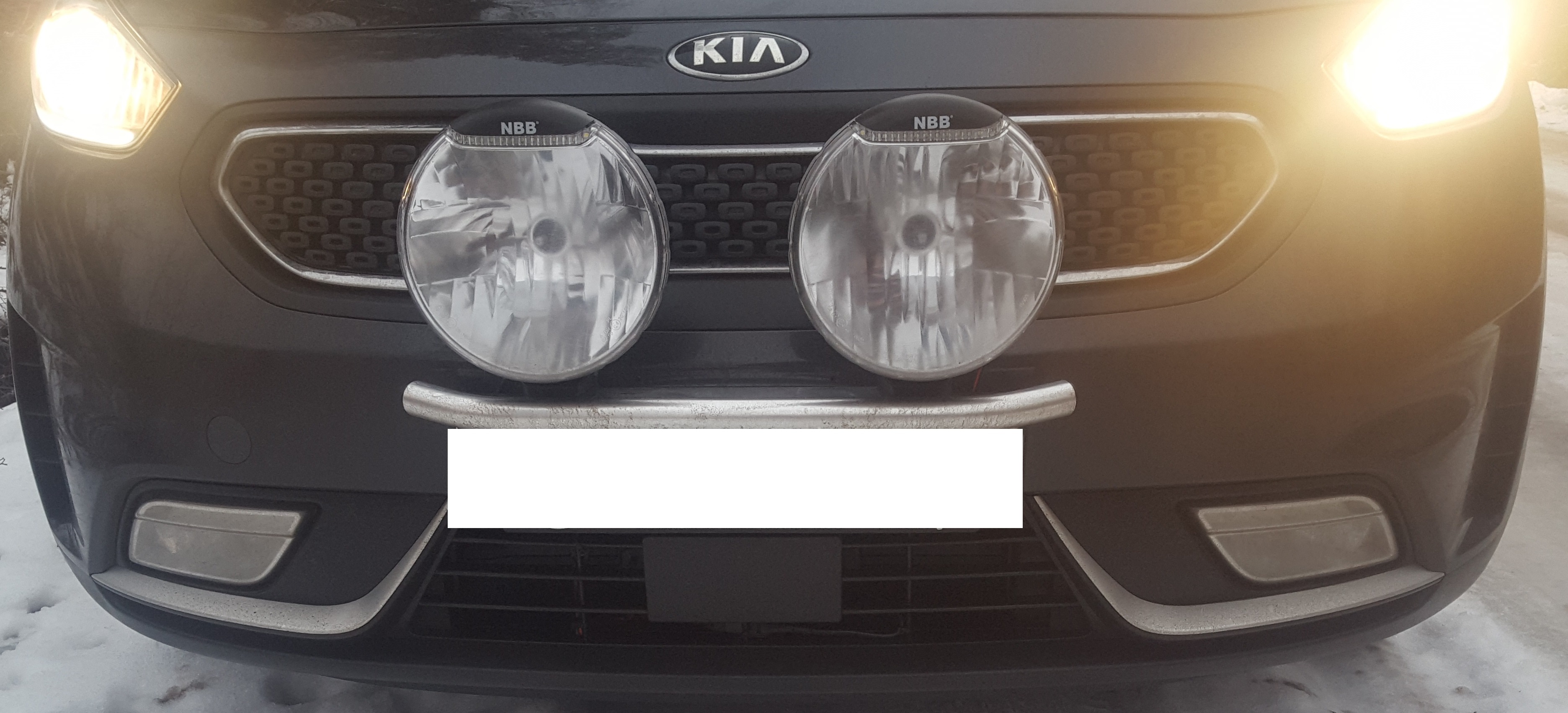

Bifogar några bilder, om de kan vara till någon hjälp.
Reläet är dolt någonstans, jag har inte hittat det.
Plus tar man från säkringsboxen.
Jorden har de tagit från någon längsgående balk.
Lägg märke till hur bra halogenljusen lyser....när extraljusen är tända... ;)
