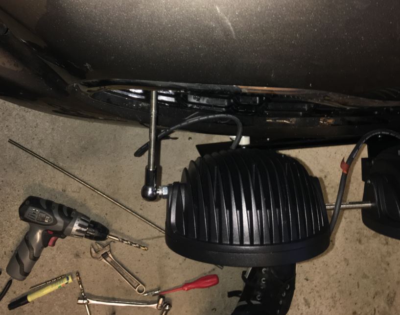

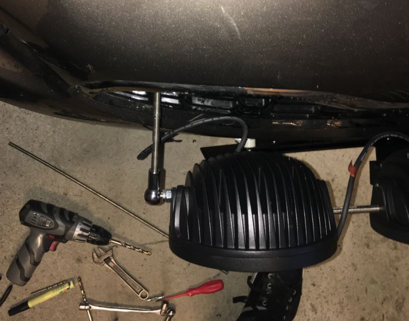

Så här blev min montering med gängstav mellan, kulled, gängstav och gaffelled bakåt.
Mina x-ljus har sina fästen för stabilisering mitt på sidan, det och att jag flyttade ner skylten och hållaren 25mm så slapp man göra synlig åverkan på karossen.

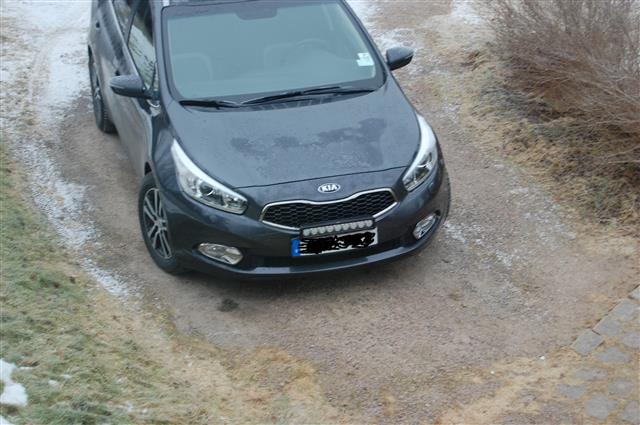

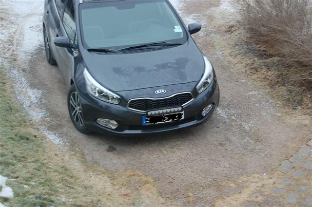

Monterade nya NBB 225 i höstas, i förrgår brann ena lampan med resultatet att reflektorn blev grådassig inuti, orkade inte pyssla så det fick bli en ledramp istället. Vet ej hur den är men ska ut ikväll och testa.
Fick bli denna ramp. Trodde det var sidofästen endast men det var med så man kunde montera stående i den vanliga extraljushållaren bakom regskylten. mycket bra att man får flera alternativ.
http://www.cdsprodukter.se/fordonsbelys ... w-90w.html
Så här fick den sitta på bilen, vill ha den lite högre upp för bättre ljusbild och mindre ljus på vägen direkt framför bilen.
DSC_1119 (Custom).JPG DSC_1119 (Custom).JPG Visad 5373 gånger 83.6 KiB
Re: Stabil montering av extraljus.
17
Mycket jämn och fin ljusbild, inga områden med skuggor. Dock lite kort längd på ljuset, kanske 200m, skulle vilja ha minst 50m till.
Men för den som kör mycket på kurviga smala vägar är denna ramp perfekt pga sin jämna ljusbild och otroliga bredd.
Ska komplettera med en ramp under skylten, den ska vara ungefär lika stor fast med 8 graders spridning för att fylla i kastlängden.
Mycket nöjd med rampen iaf.
