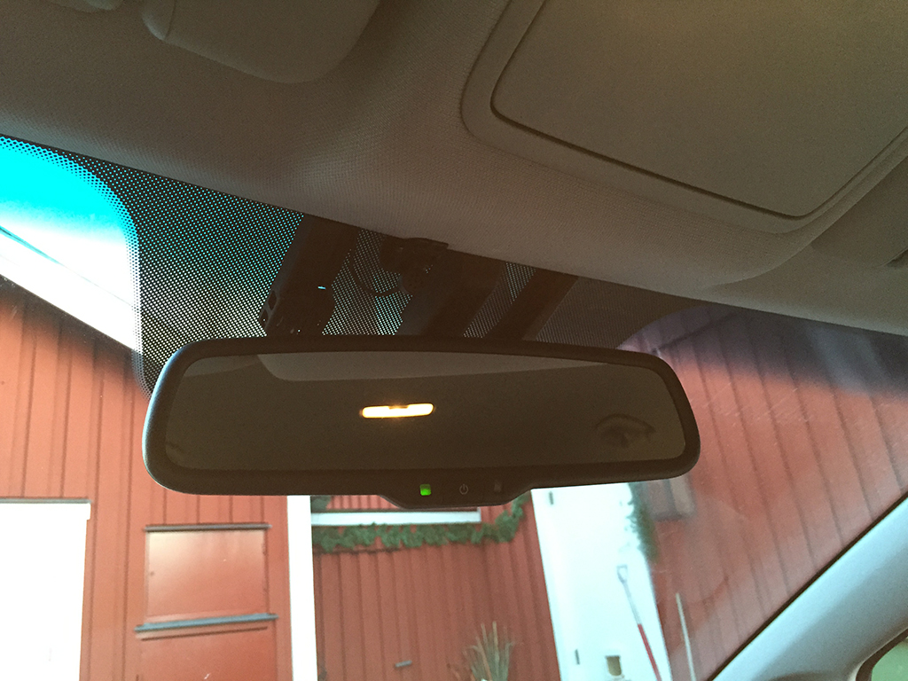

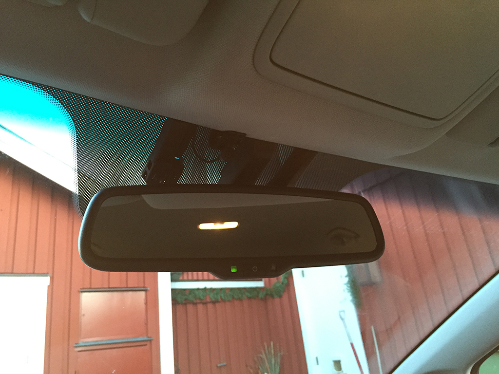

Micken hamnade över backspegeln. Blir minst i vägen där känner jag. Provade på toppen av a-stolpen först men det vart inge snyggt.

Hur drog du mikrofonkabeln? Via passagerarsidan och upp med a-stolpen och längst framrutans övrekant? Provat hur ljudet blir i samtal med mikrofonen där? Trevlig helg! :)

Pillade in kabeln under innertaket, ner i a-stolpen, vidare ner under gummilisten och in under panelen. Lite meck men inga större problem.

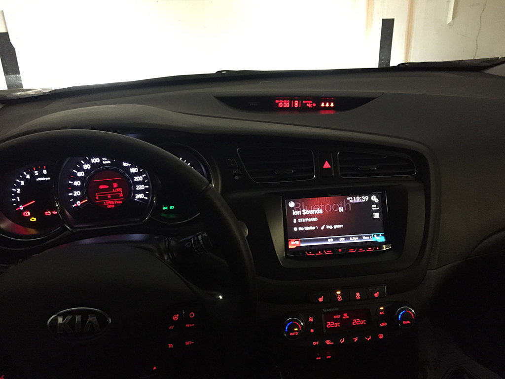

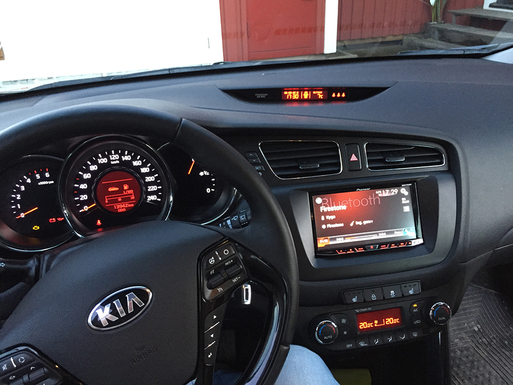

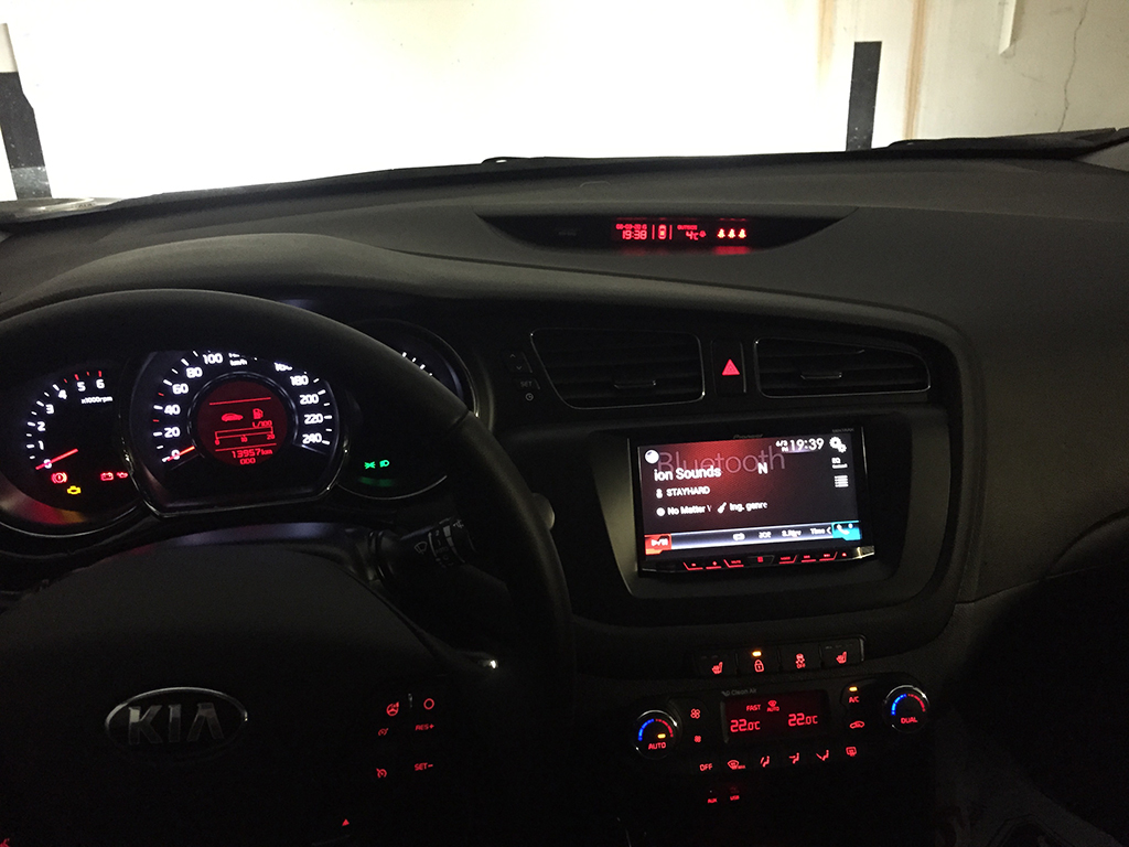

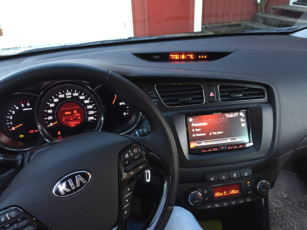

Så nu är min stereo installerad. Förbaskat nöjd, ljudet blev mycket bättre och skärmen passar perfekt in i panelen. :)
Panelkåpan ska dock in på lackering om några dagar så det flyter med resterande panel som är pianolackerad.
Mikrofonen drog jag ner i instrumentpanelen, ut vid fötterna på förarsidan och sedan in längst gummilisten upp till taket och sen under plastkåpan på A-stolpen och sedan längst framrutan. Samma ställe som dig.
Som sagt, blev en Pioneer AVH-X8600BT.
