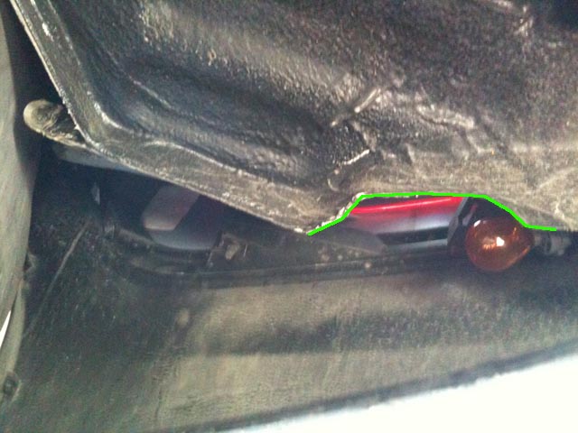

Fy fan! Så då var det sagt om Kia's designlösning gällande hur lättåtkommet det är då man skall byta blinkers och/eller bakdimljus. :o :evil: :thumbdown: (Det är ungefär lika dumt som när man skall byta höger framdimljus för er som gjort det...)
Inte blev det bättre av att det inte att komma åt lamporna på det sätt som det står i instruktionsboken (ta av stänkskydd och vik undan innerskärmen från ytterskärmen - innerskärmen är helt för stum för detta, varjefall om man bara lossnar på stänkskydd och låter bakhjulen sitta kvar (vilket bilden i instruktionsboken visar).
Istället lyckades jag hitta ett litet utrymme (markerat med grönt i bilden nedan) underifrån där jag precis fick upp min hand/arm och kom åt lamphållaren.
Grön linje visar utrymmet där jag lyckades komma åt hållaren till blinkerslampan bild 1.JPG Grön linje visar utrymmet där jag lyckades komma åt hållaren till blinkerslampan Visad 2893 gånger 70.34 KiB

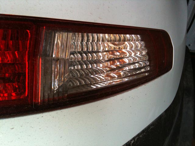

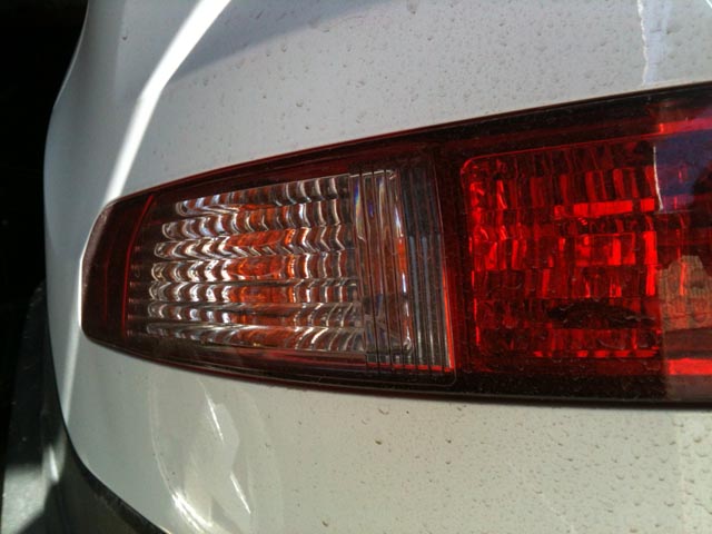

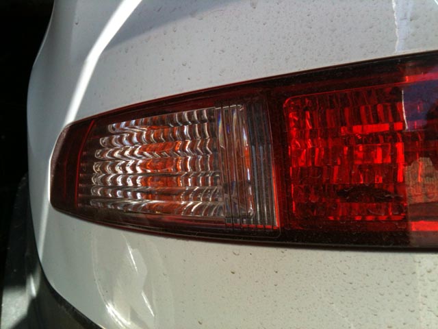

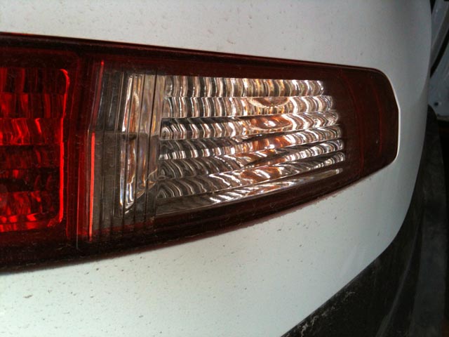

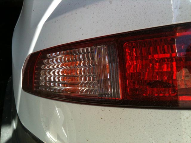

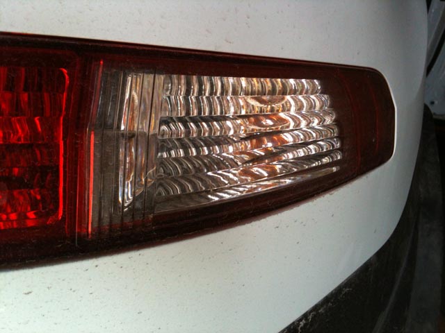

Här har ni jämförelsen mellan originallampor och Philips Silver Vision. Istället för en orange reflektor så är det nu bara en antydan till orange lampa inne i lampan. Me like! :thumbup:
Original blinkerslampa bild 4.JPG Original blinkerslampa Visad 2893 gånger 65.73 KiB
Philips Silver Vision bild 5.JPG Philips Silver Vision Visad 2893 gånger 67.41 KiB
Så då var alla blinkers vita på bilen...som Gud egentligen hade tänkt sig det. :angel:
