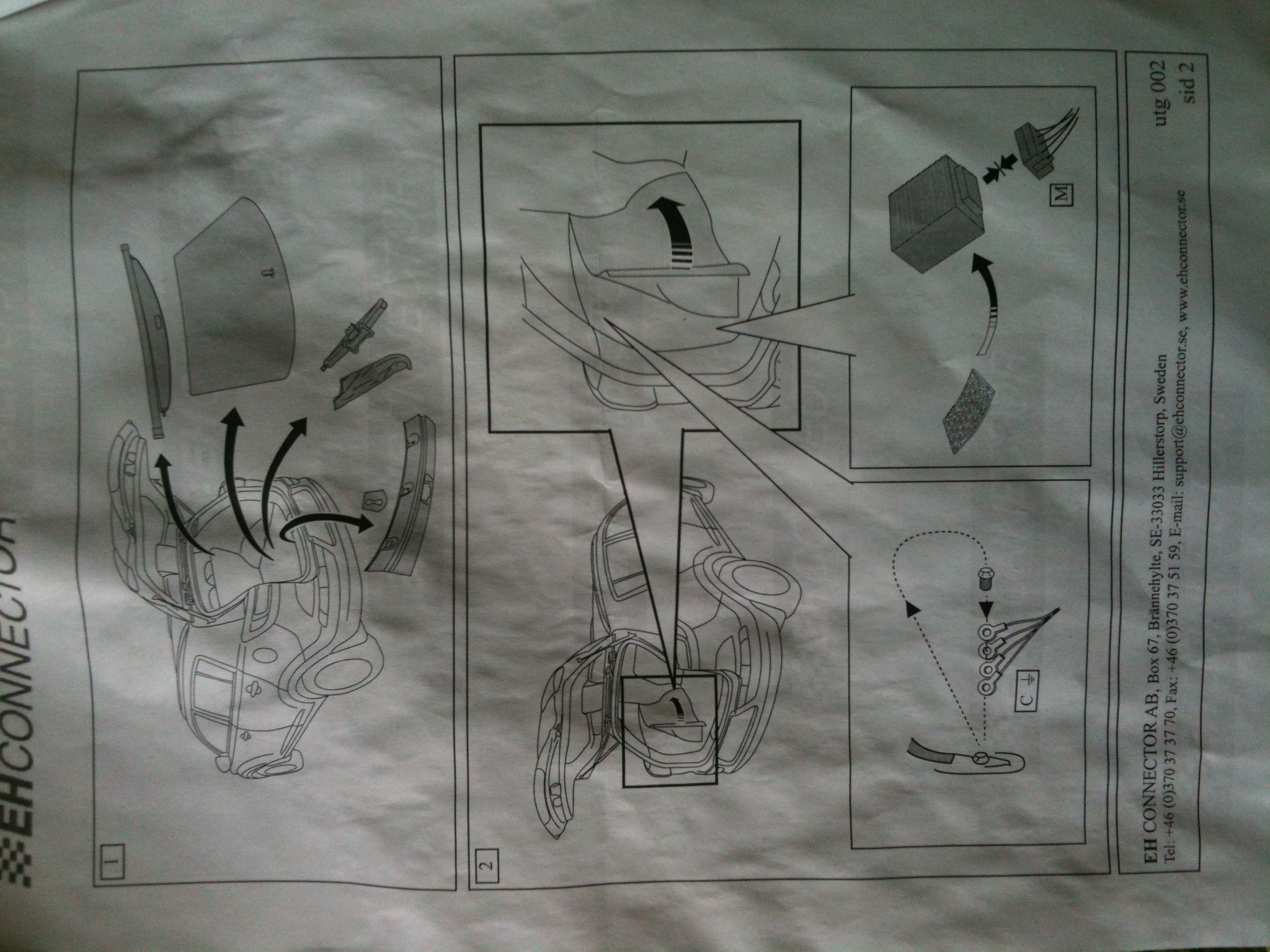

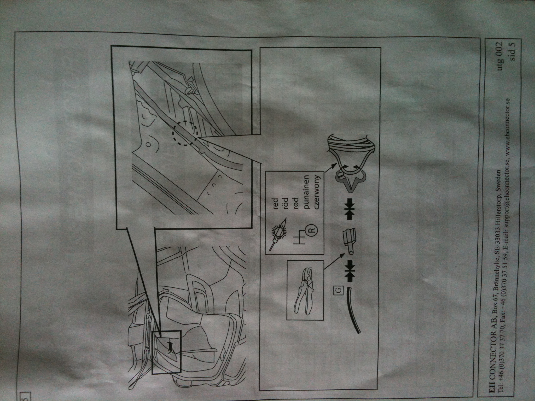

14

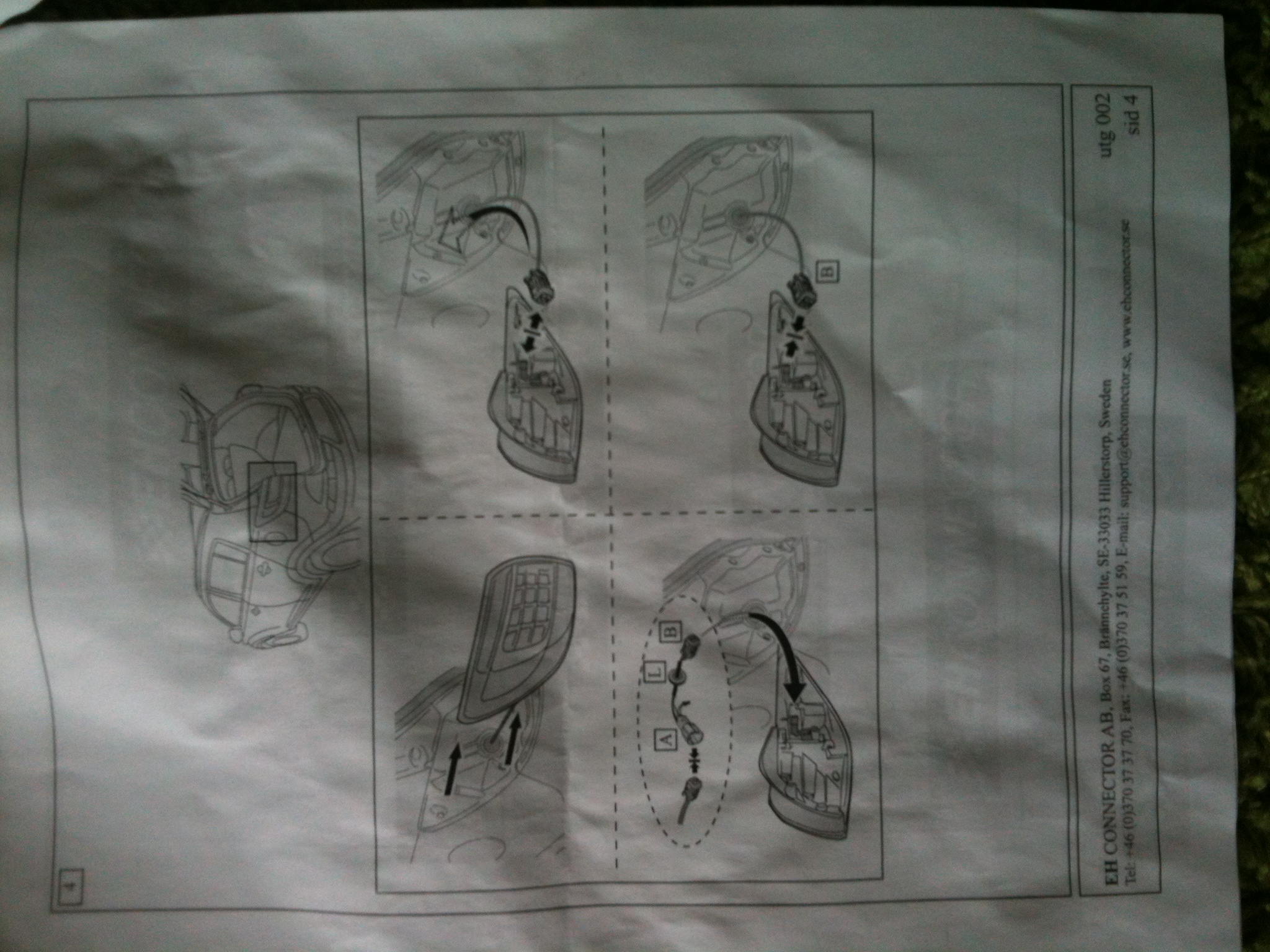

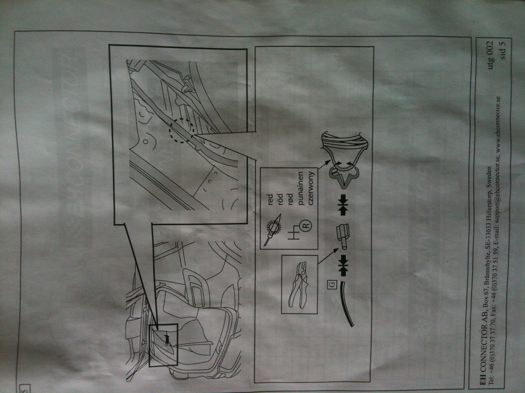

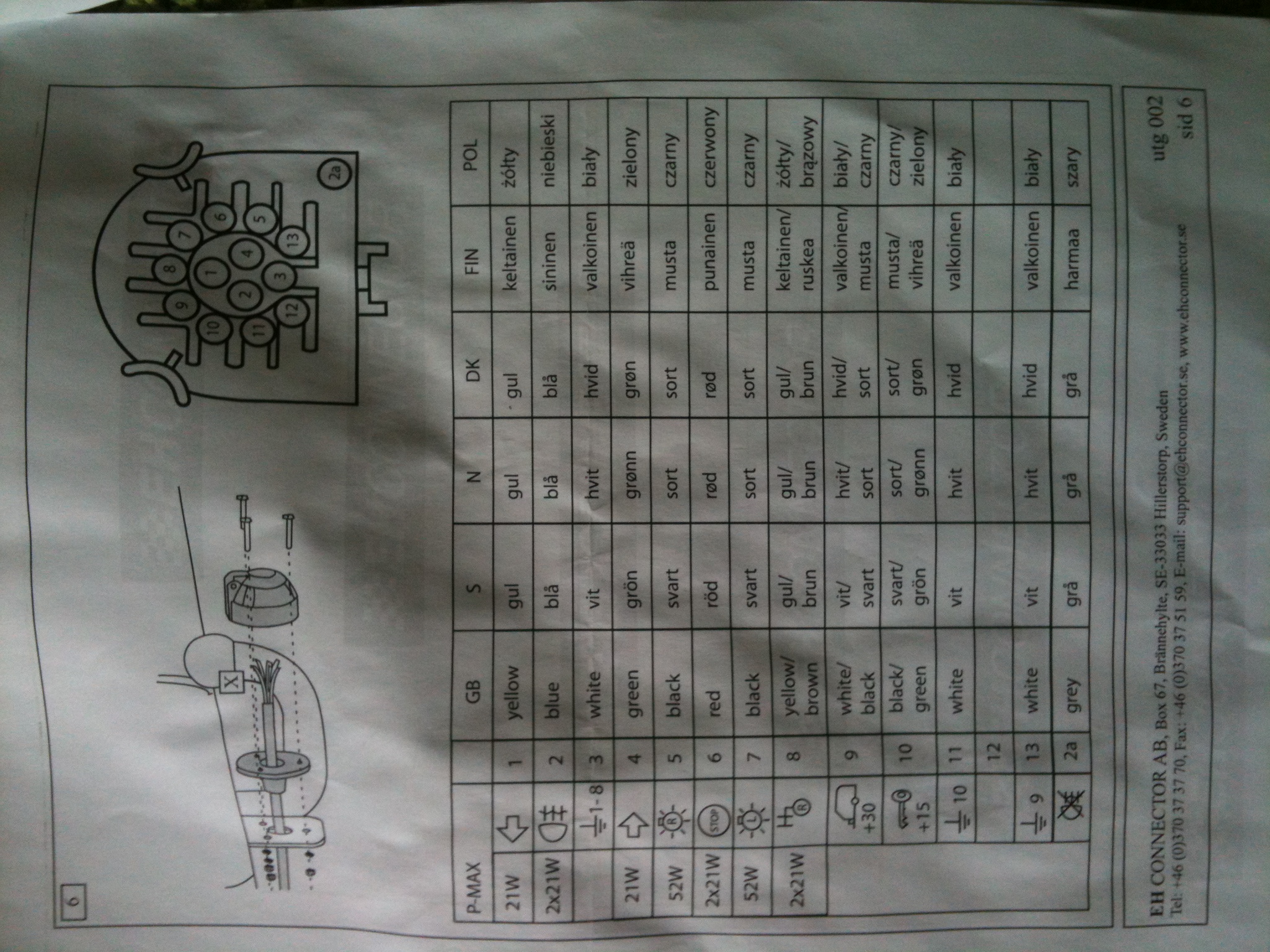

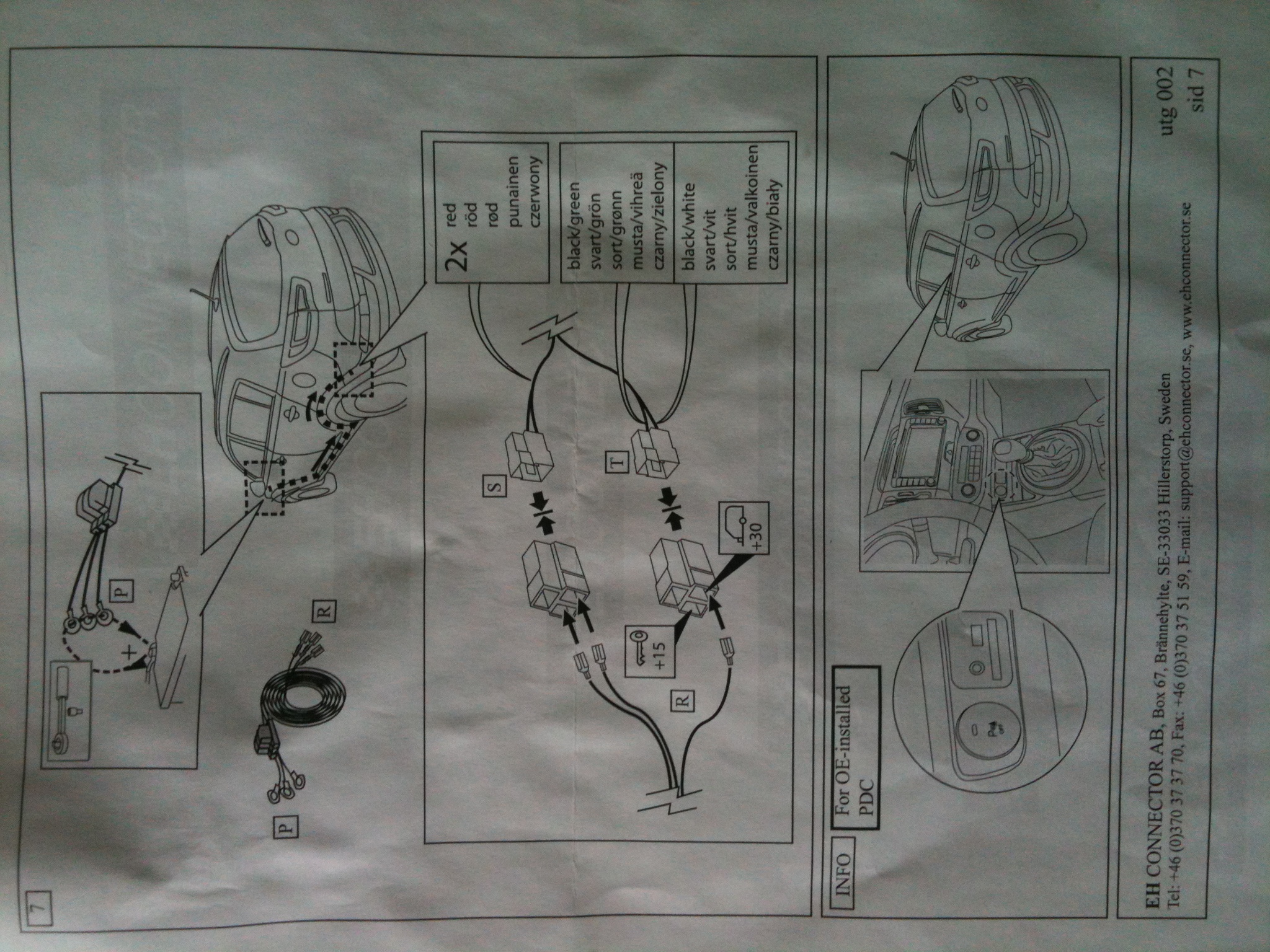

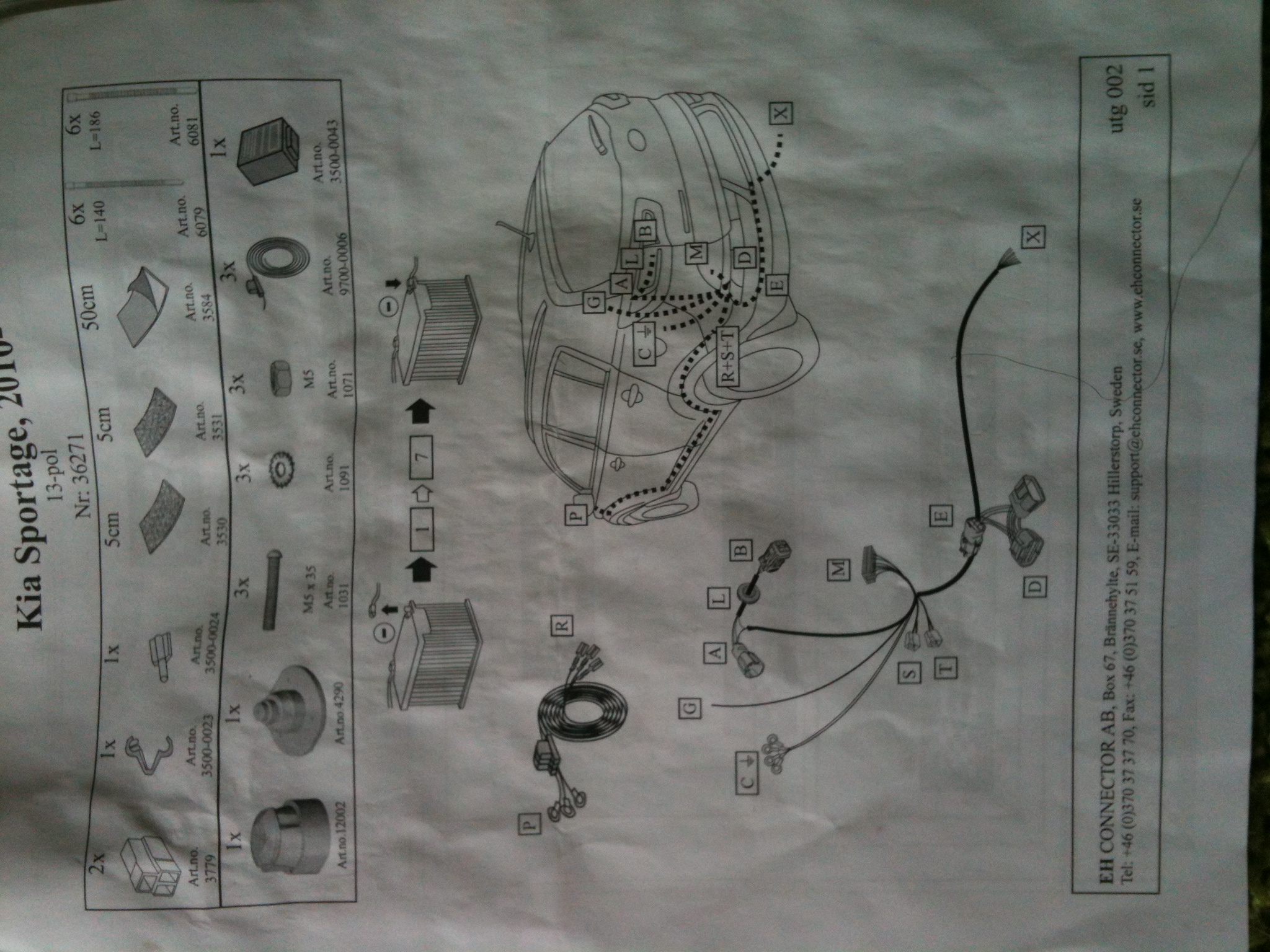

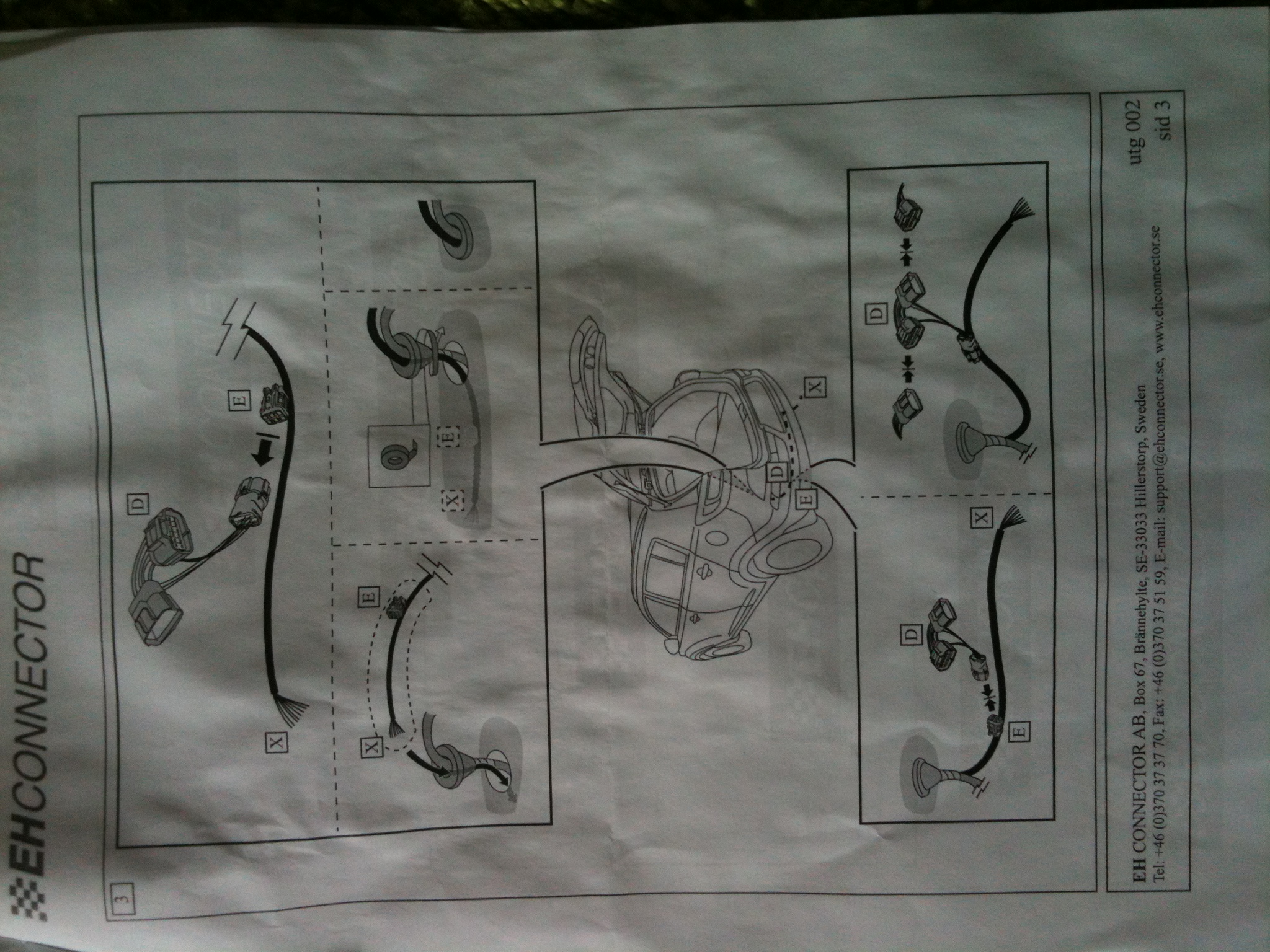

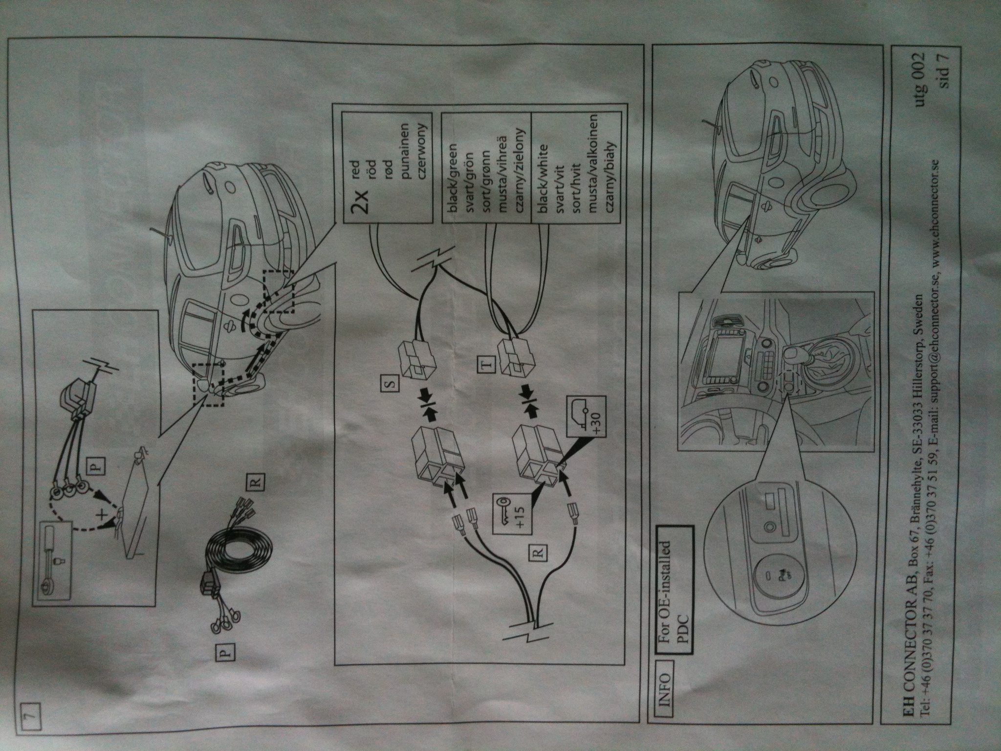

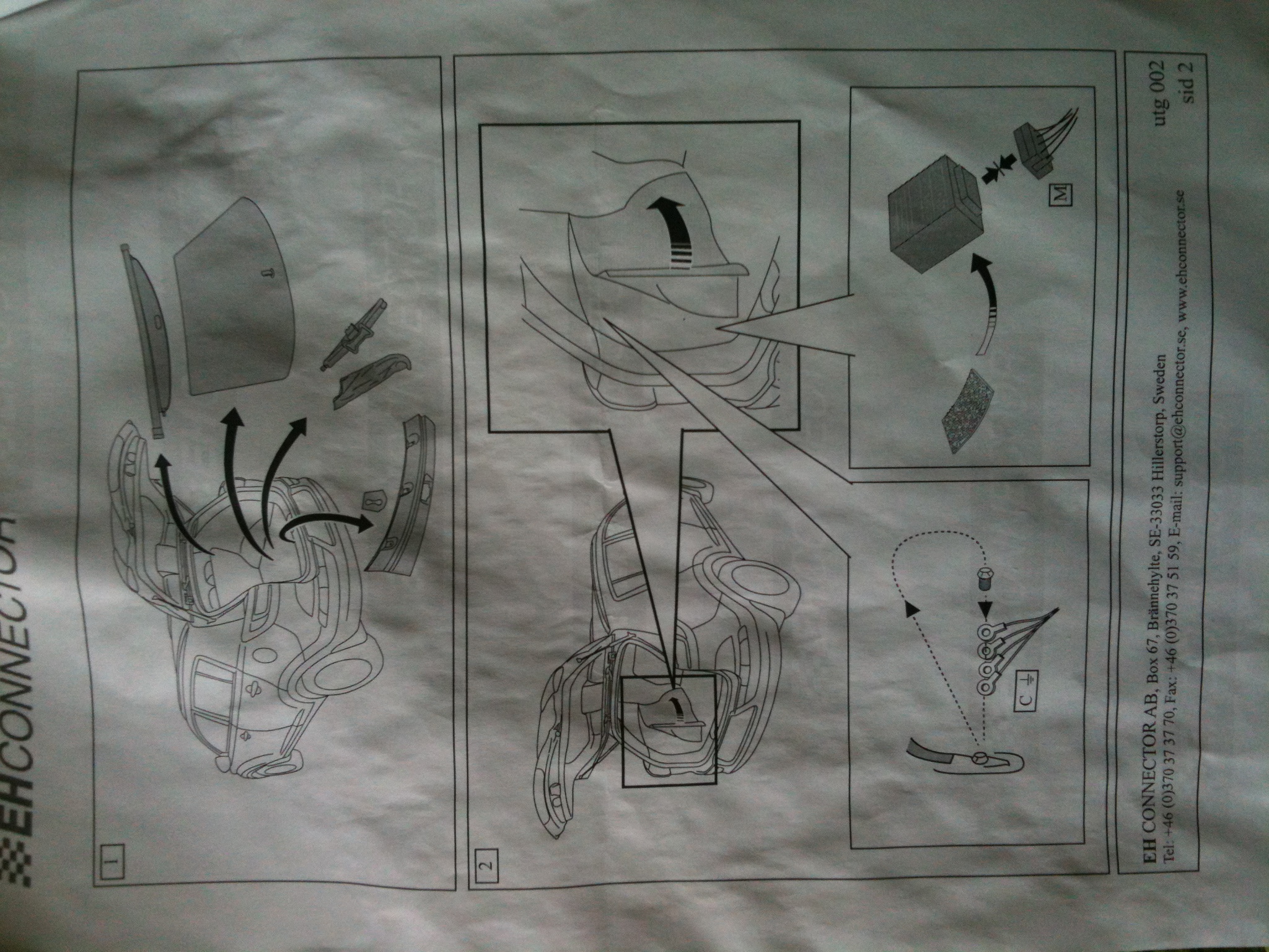

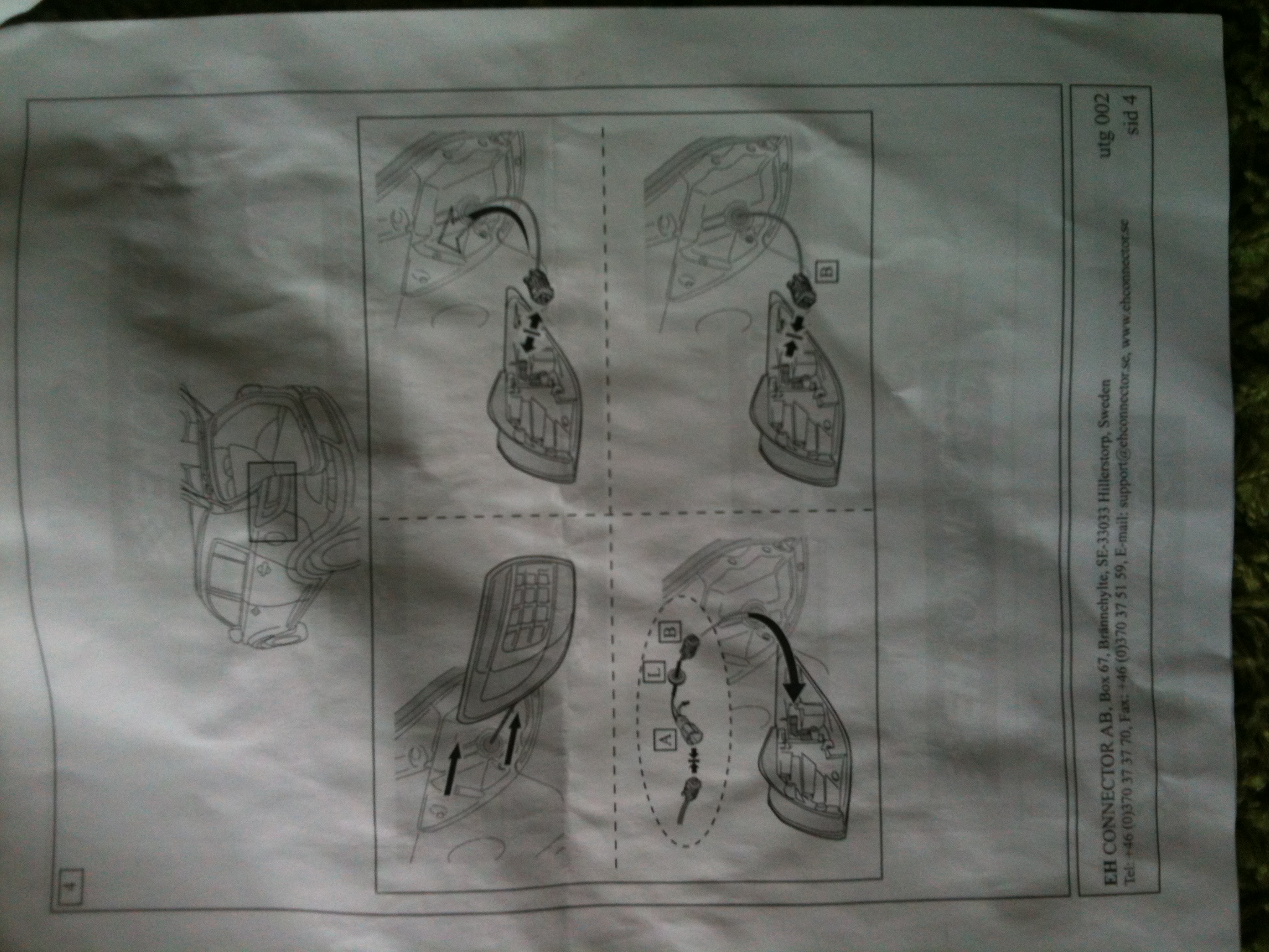

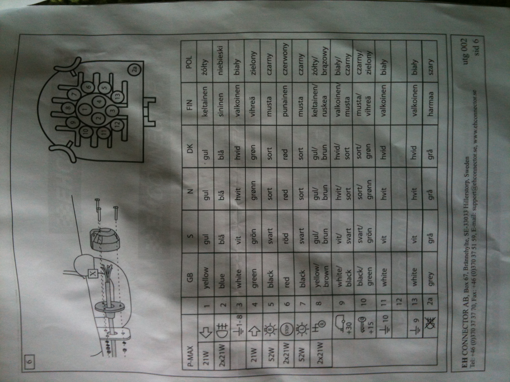

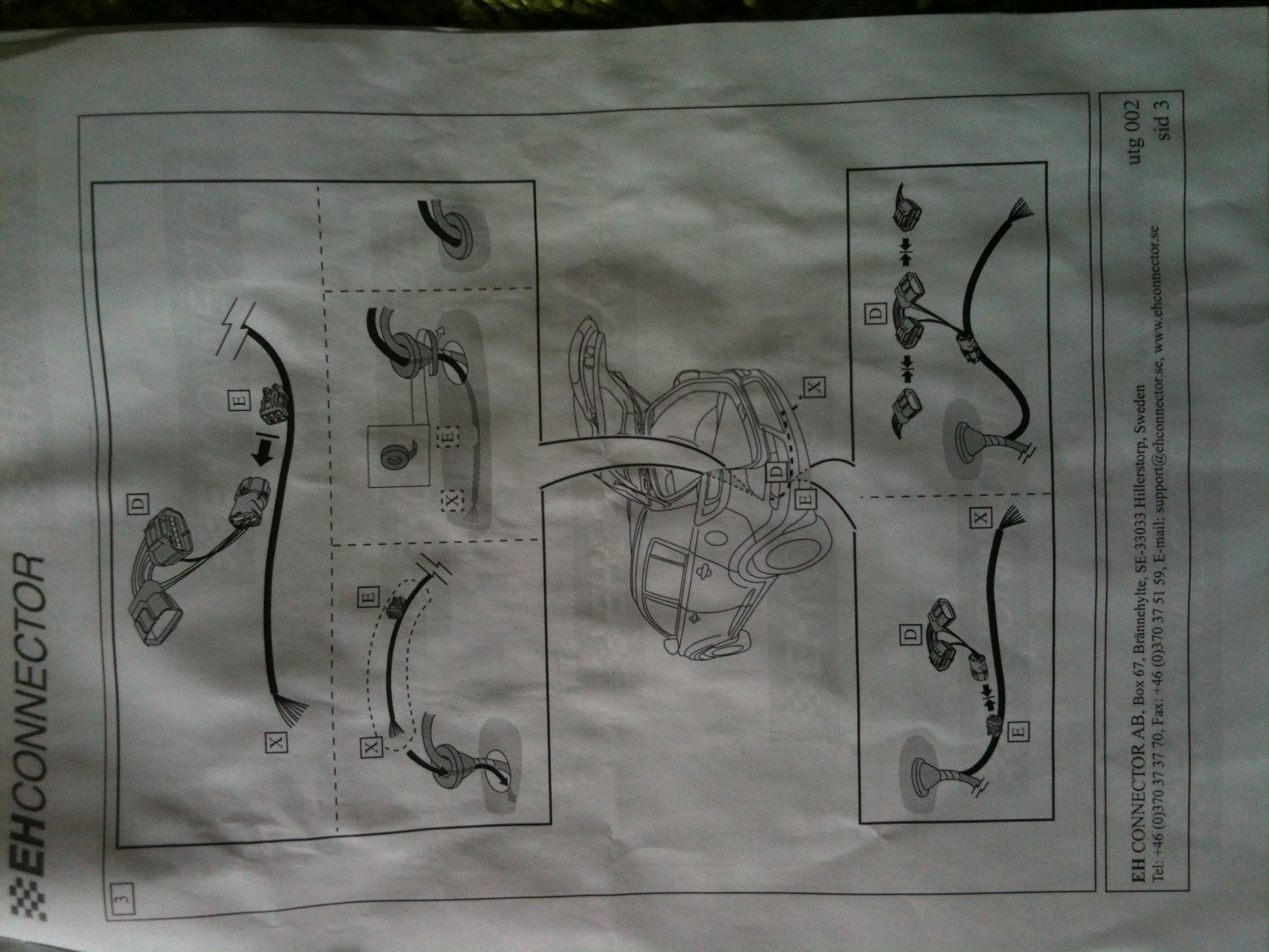

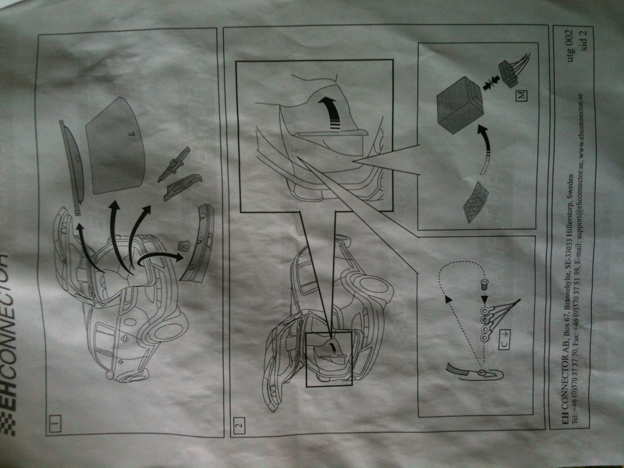

Sorry att det tog ett tag men här är elinstallatiosbeskrivningen för 13-poligt drag.
bild 1.JPG bild 1.JPG Visad 3090 gånger 1.11 MiB
bild 2.JPG bild 2.JPG Visad 3090 gånger 1.17 MiB
bild 3.JPG bild 3.JPG Visad 3090 gånger 1.1 MiB
bild 4.JPG bild 4.JPG Visad 3090 gånger 1.05 MiB
bild 5.JPG bild 5.JPG Visad 3090 gånger 1.14 MiB
bild 6.JPG bild 6.JPG Visad 3090 gånger 1.15 MiB
bild 7.JPG bild 7.JPG Visad 3090 gånger 1.19 MiB

Elsatsen ska föras in genom vänster baklykta:
Elsatsen:
Lossa alla vänster innepaneler hela vägen fram till förarsidan, även den längst fram och dra pluspolen med buntband längs befintliga kablage:
För passage in i motorutrymmet:
Borra hål i den enda gummipackning du ser i riktning mot motorn, placerad över kopplingen.
