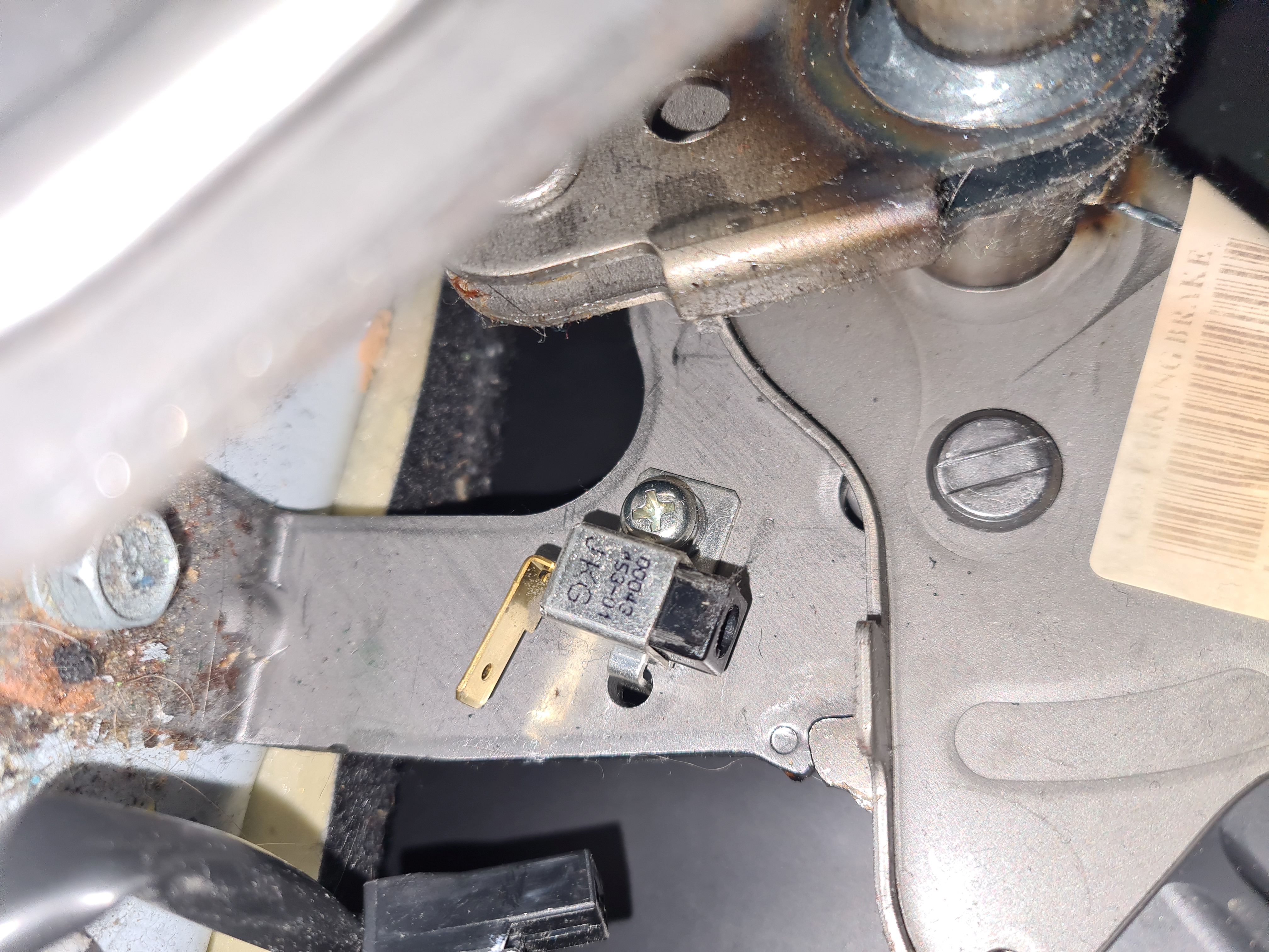

Hjälp att hitta följande reservdel, handbromsvarnare/limit switch/brytare
Hej, jag har haft problem med att handbromslampan blinkat ibland som om det varit dålig kontakt till brytaren på bilden. Häromdagen slutade lampan att lysa helt. (den lyste dock som den skulle vid omvridning av nyckeln så själva lampan var det inget fel på) så idag plockade jag isär halva mittkonsolen, rengjorde kontakten med elektronikrengöringsspray och kollade så att allt rörde på sig som det ska. Nu funkar varningslampan igen som den ska men om felet skulle komma tillbaka igen så skulle jag behöva hjälp med att hitta vad delen heter egentligen. Jag har sökt på allt möjligt men hittar inget som ser ut som denna brytare. brytaren sitter alltså under handbromsen monterat på en plåt, när handbromsen lyfts och brytaren är i sitt ytterläge tänds lampan. Kan vara bra att veta om någon annan får samma problem. Det var inte så svårt att komma åt delen, man behöver bara en plattmejsel. på brytaren står "00043 453-01 JKG".
