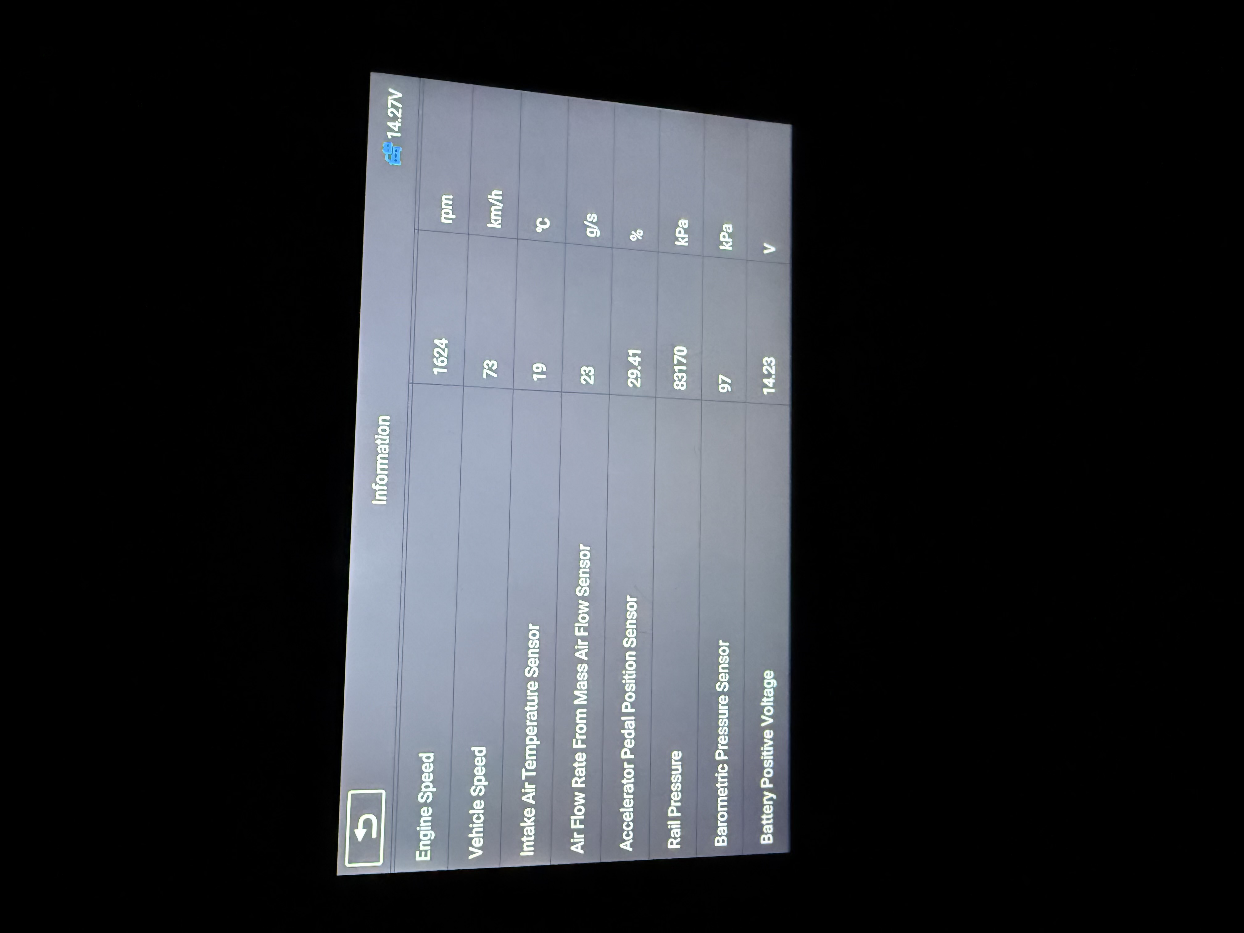

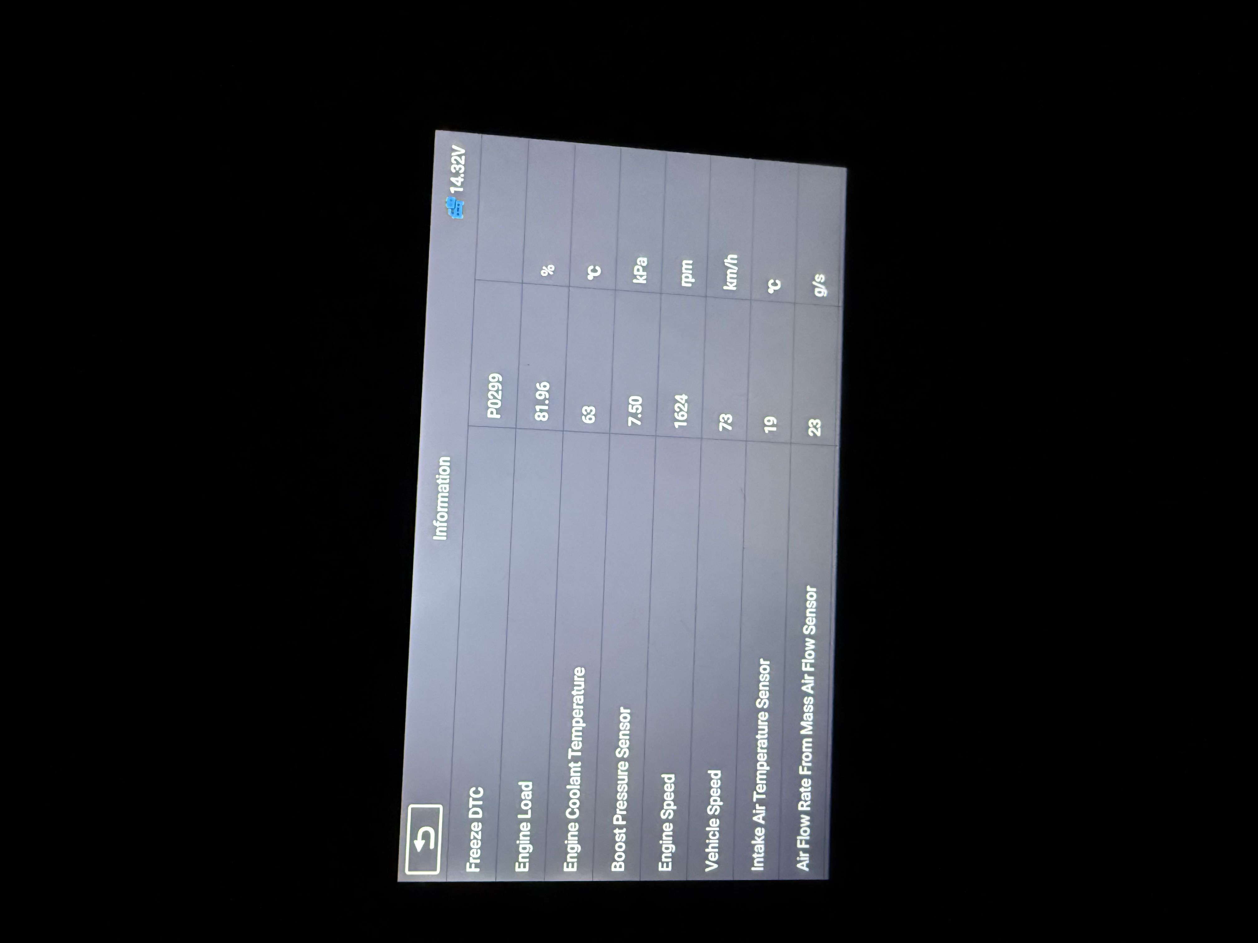

Det som förbryllar mig lite är att när jag kikar på boost-sensor värden så är dom nästintill statiska värden, dom ändrar sig på sin höjd någon gång under en 10-15 minuters tur, oavsett om felkod ligger eller ej. Är det någon som har koll på om det ska vara så? I min värld så borde väl dessa ändra sig mest hela tiden?

Bifogar bild på felkoden om någon förstår sig på detta.
