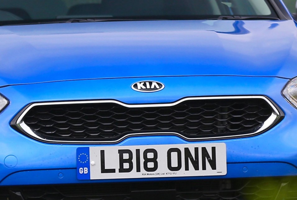

Funderar på att montera (Norrlands) lysen på bilen. Men är lite kluven. 2 små led eller xenon extraljus. Alt en ledramp bakom grillen. Se bild.
Har bi-led på bilen. 2019 ceed
Någon som har bilder på hur det ser ut bakom stötfångaren på en sådan bil. Om det är några skruvar eller infästningar man ska vara extra försiktig med etc.
Någon som har gjort en sådan installation på någon annan bil. Nöjd? Synpunkter...
Tänker ej ha utanför grillen pga stöldrisken ökar kraftigt. Trots rakblad etc. Har testa funkar dåligt

2Har du assistanspaket på bilen? Om inte så kan du ju sätta infälld bakom grillen under regskylten. Om du har det så går den monteringen inte då frontradarn för nödbroms/smart farthållare sitter där.Johan888sundsvall skrev:Funderar på att montera (Norrlands) lysen på bilen. Men är lite kluven. 2 små led eller xenon extraljus. Alt en ledramp bakom grillen. Se bild.

9Nu är rampen monterar. Borrare o gängade i balken. Ett tips där Hårdmetallborr annars är ni rökta. Jag monterade reläet på ett dumt ställe jag vet men hittade inget bra ställe i motorutrymmet. Får se om den lyser bra när det blir mörkt. Några bilder från monteringen. (Jag vet att ledrampen skulle varit lite högre för att komma i mitten men hade inget bra att schimsa upp den med).

10Blev ju en riktigt snygg montering, hur är ljusbilden med tanke på att den sitter bakom gallret?Johan888sundsvall skrev:Nu är rampen monterar. Borrare o gängade i balken. Ett tips där Hårdmetallborr annars är ni rökta. Jag monterade reläet på ett dumt ställe jag vet men hittade inget bra ställe i motorutrymmet. Får se om den lyser bra när det blir mörkt. Några bilder från monteringen. (Jag vet att ledrampen skulle varit lite högre för att komma i mitten men hade inget bra att schimsa upp den med).
