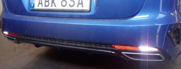

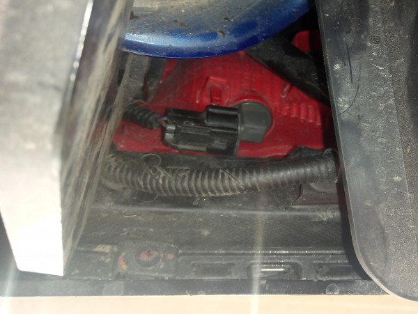

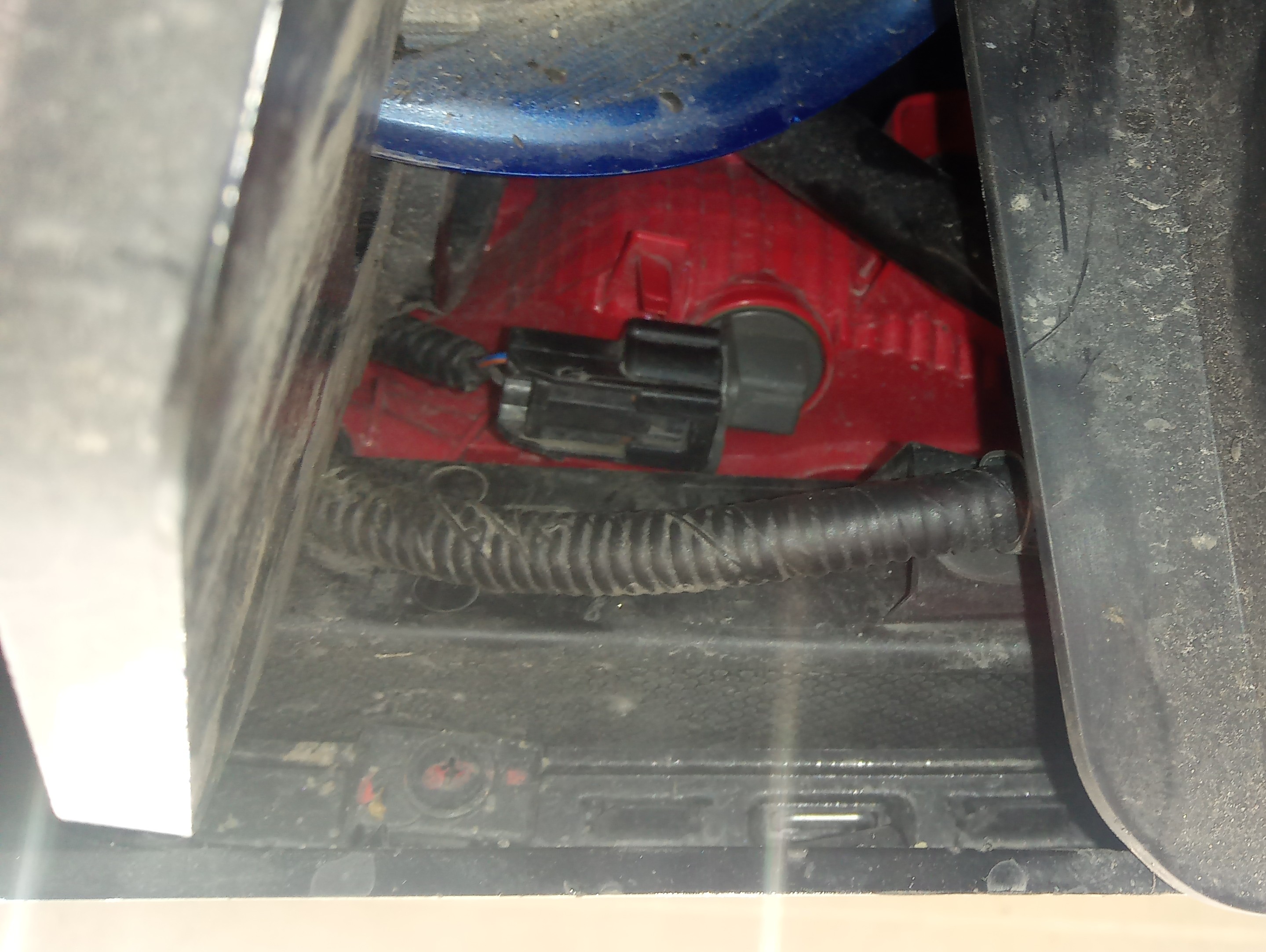

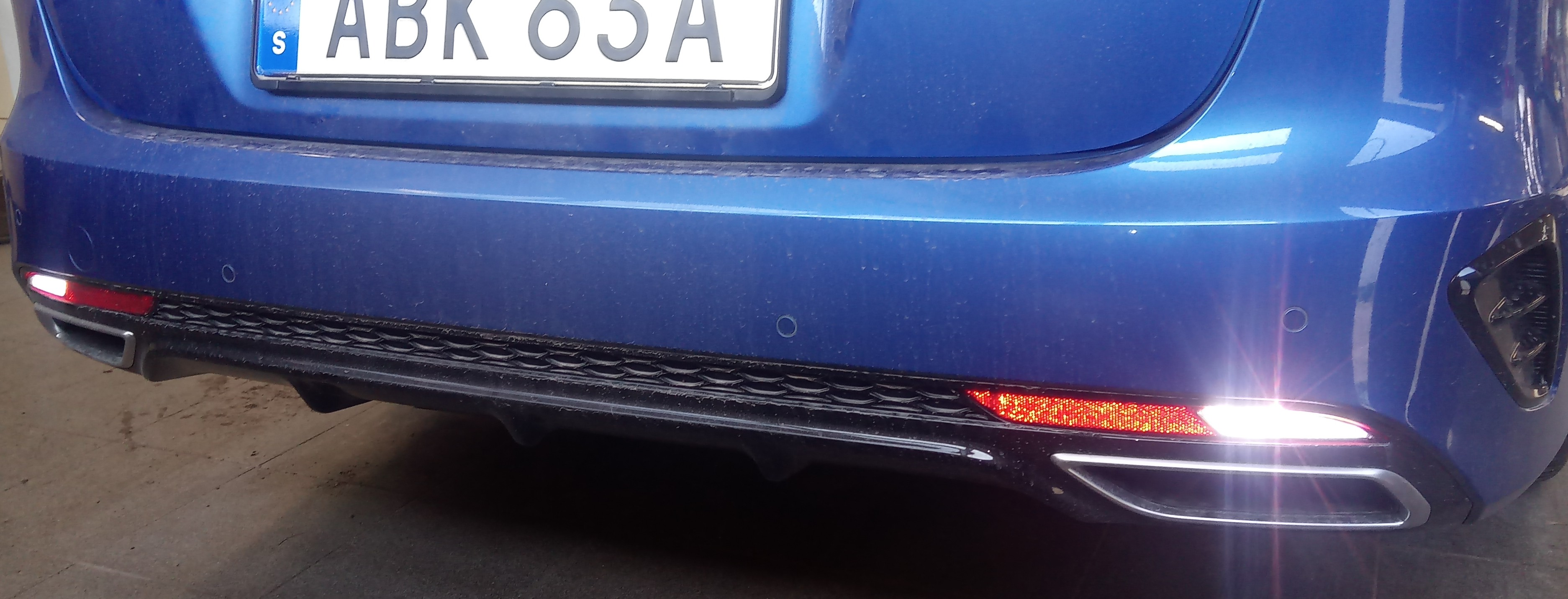

Johan888sundsvall skrev:Hej tänkte kolla om någon här byt lampor i backljusen till led? Är lite sugen att byta dom för lite bättre ljus. Någon som vet vad det sitter för lampor där? Står säkert i instruktionsboken men orkar inte titta :lolno:
Ceed 2019
Va inne på samma sak. Men läste i instruktionsboken att man skulle kontakta service vid byte av backljusen. Verkar sitta lite svåråtkomligt. Har inte undersökt det närmare. Men tror man måste gå bakvägen genom kofångaren för byte.
Re: Backljus ceed
#3
Ceed 2019
Får väl köra upp den på lyften o kolla framöver. Kan ju inte vara någon raketforskning. :thumbup:
Re: Backljus ceed
#4
Ceed 2019
Nä definitivt inte :-) Hojta om du finner lösning.
Re: Backljus ceed
#5
Tydligen w16w lampor så skall väl ta o fixa såna o testa. Återkommer med bild
Re: Backljus ceed
#6
Du får gärna berätta om hur du går tillväga för att byta dom?
Re: Backljus ceed
#8

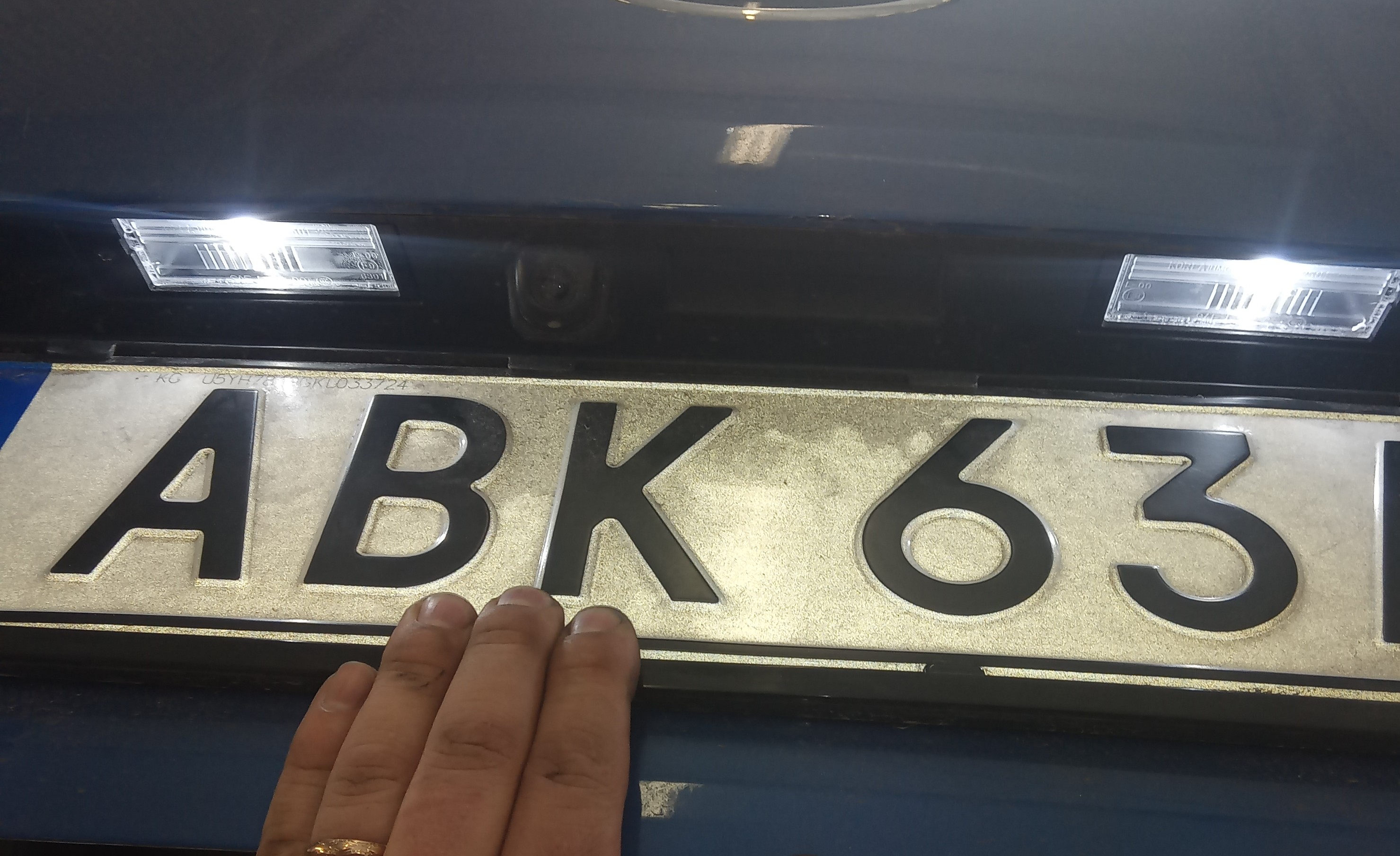

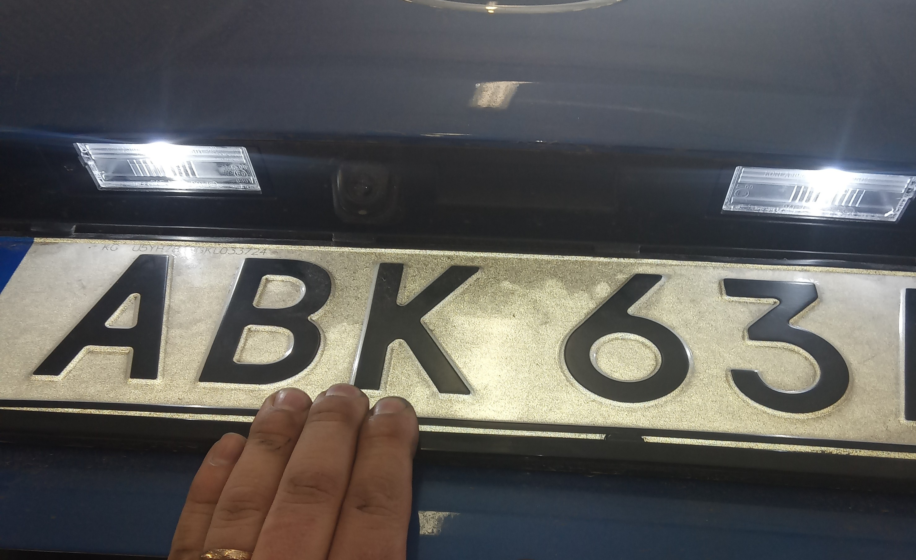

Jag valde dessa till regbelysningen.
https://www.diodhuset.se/diod-xenon-til ... -chip-3632
Dessa till backljuset.https://www.diodhuset.se/diod-xenon-til ... ogintensiv
Båda är för canbus och det spelar ingen roll vilket håll man monterar dom vilket är kanon. Vet ej om canbus spelar någon roll på en ceed eller Kia överhuvudtaget men jag köpte sådana för att inte behöva byta utfall att. Inga felmeddelanden eller konstigheter :thumbup:
