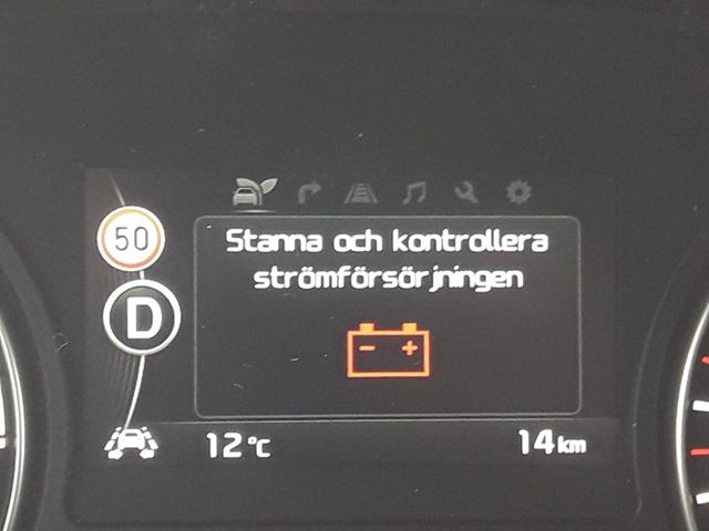

iuridae skrev:Hej,
Det finns ett val i menyerna att högvoltbatteriet ska underhålla laddningen på 12-volts batteriet. Kör man bara på el så laddas inte 12-volt, och då drar det ur fort.
Så det ska vara en snabb fix.
Tack för tipset! Väntar med spänning (haha) på vad verkstaden säger.
