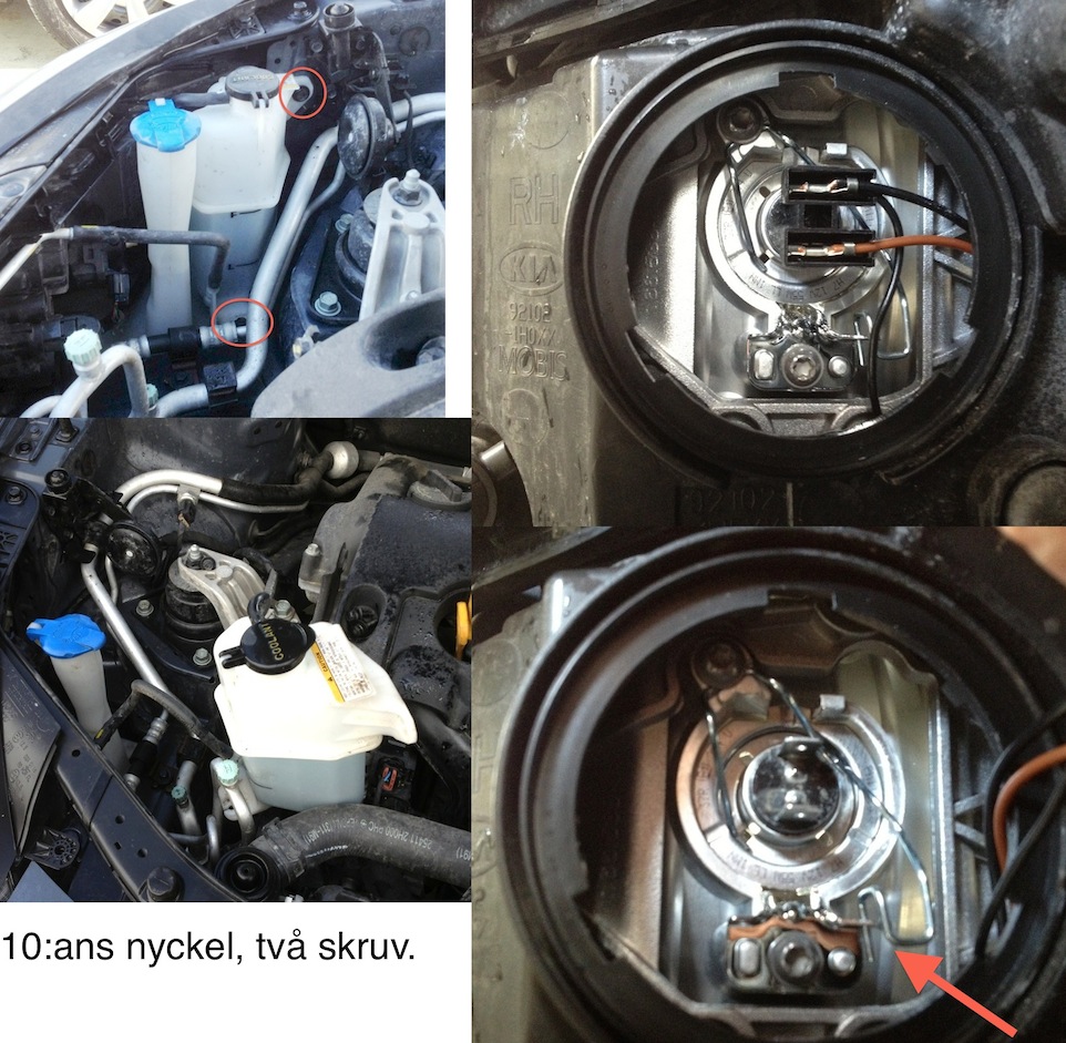

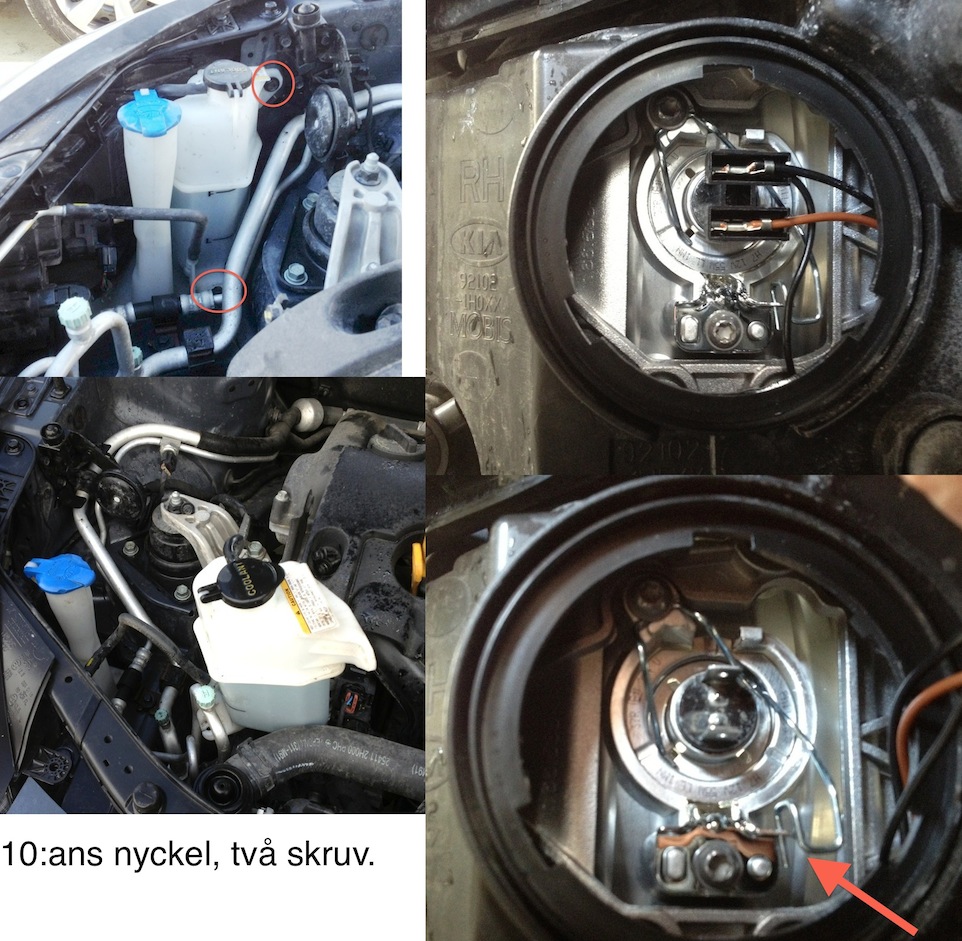

58
Ja det borde man tycka. Min '08 säger inte till om det iaf.
Lyckades byta höger halvljus med hjälpen av någon här i tråden – här är ett par bilder.
Två 10 skruv, lyft bort kylarvätskekärlet, skruva av locket, dra av kontakten rakt ut (min satt riktigt hår, fick hålla emot på lampan), lossa bygeln (pilen) och lirka ut den trasiga lampan.
Tidsåtgång nästa byte: 5min.

59
reboot81 skrev:Ja det borde man tycka. Min '08 säger inte till om det iaf.
Tänk om Kia hade satt fast kärlet med en vingmutter och skrivit detta i instruktionsboken, då hade de sparat många timmar åt oss Kia-ägare!
Stort tack! Nu kanske jag vågar mig på det själv, har inte blivit av att jag gjort det än :oops:
