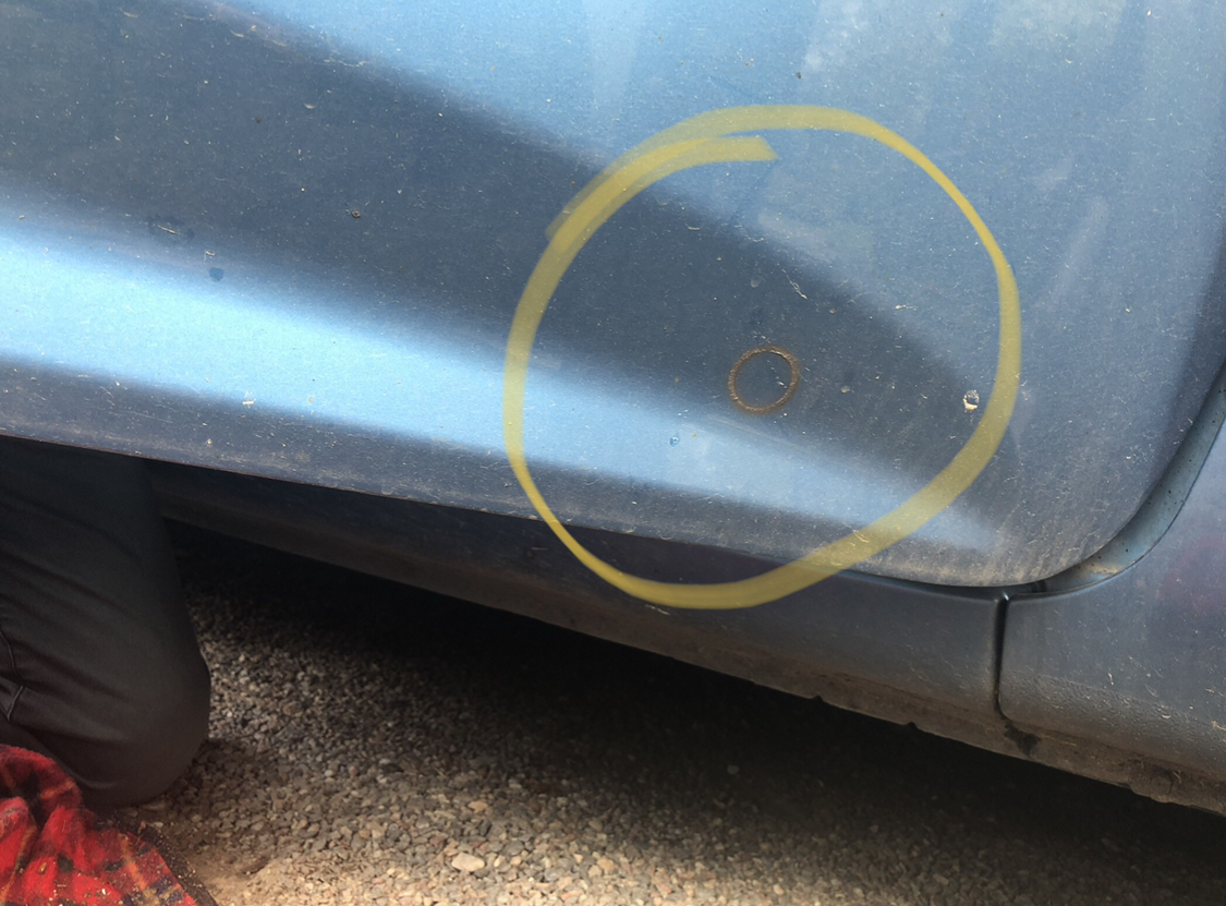

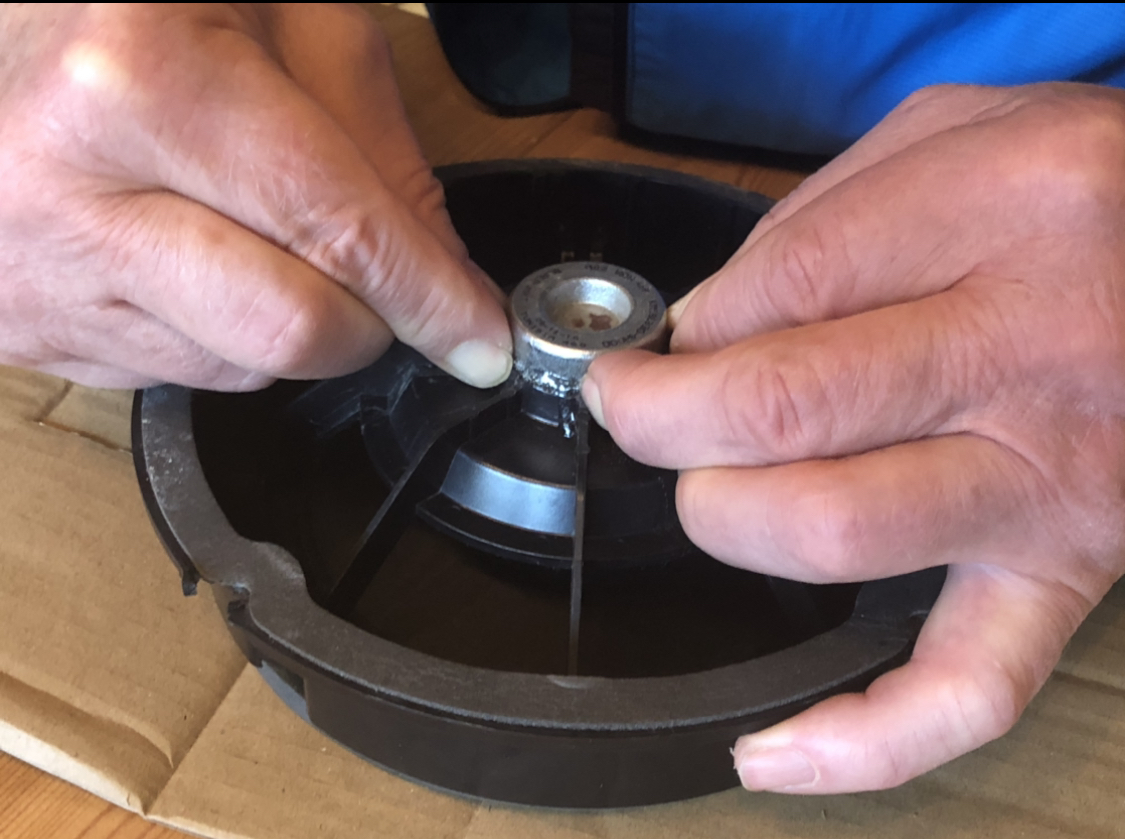

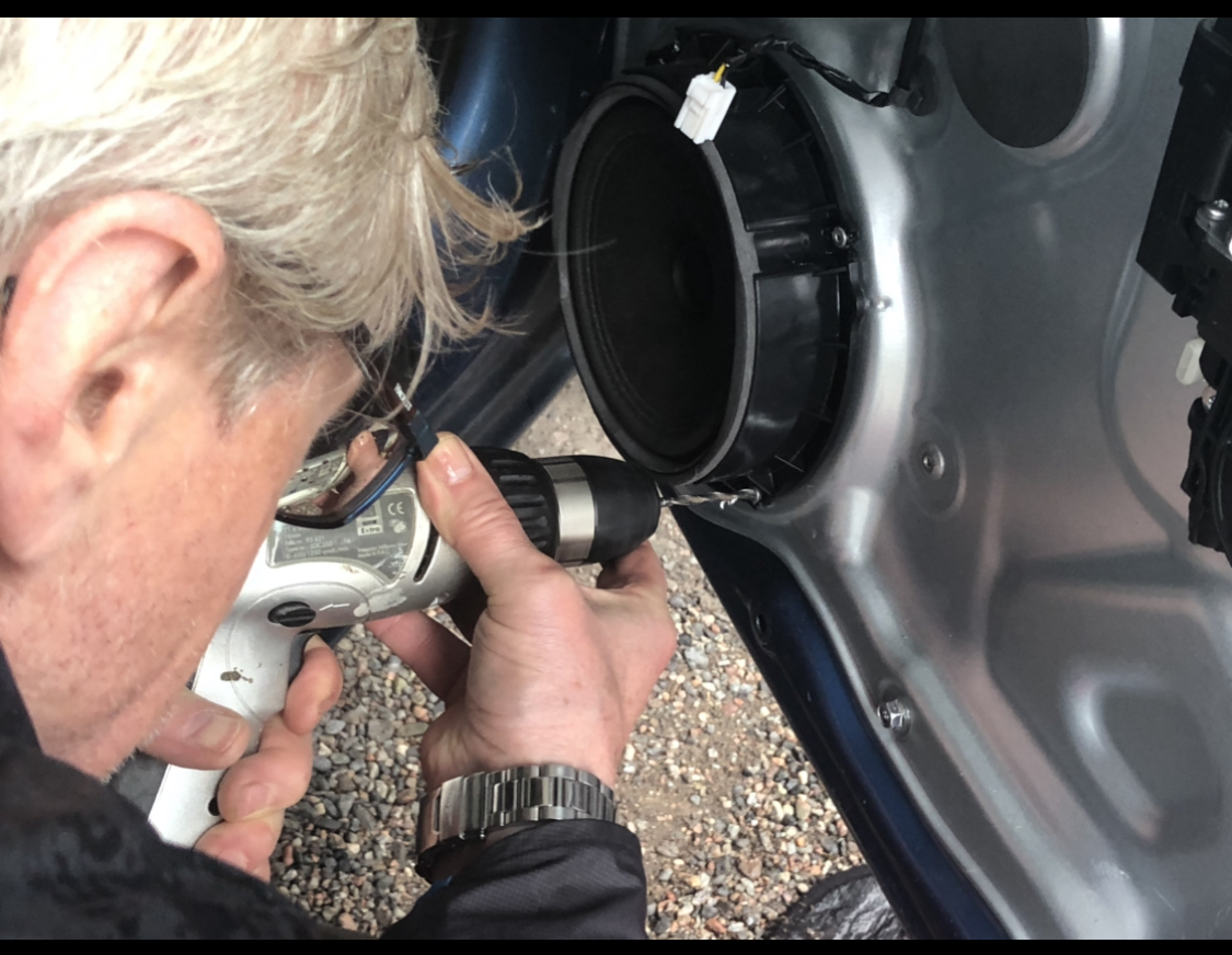

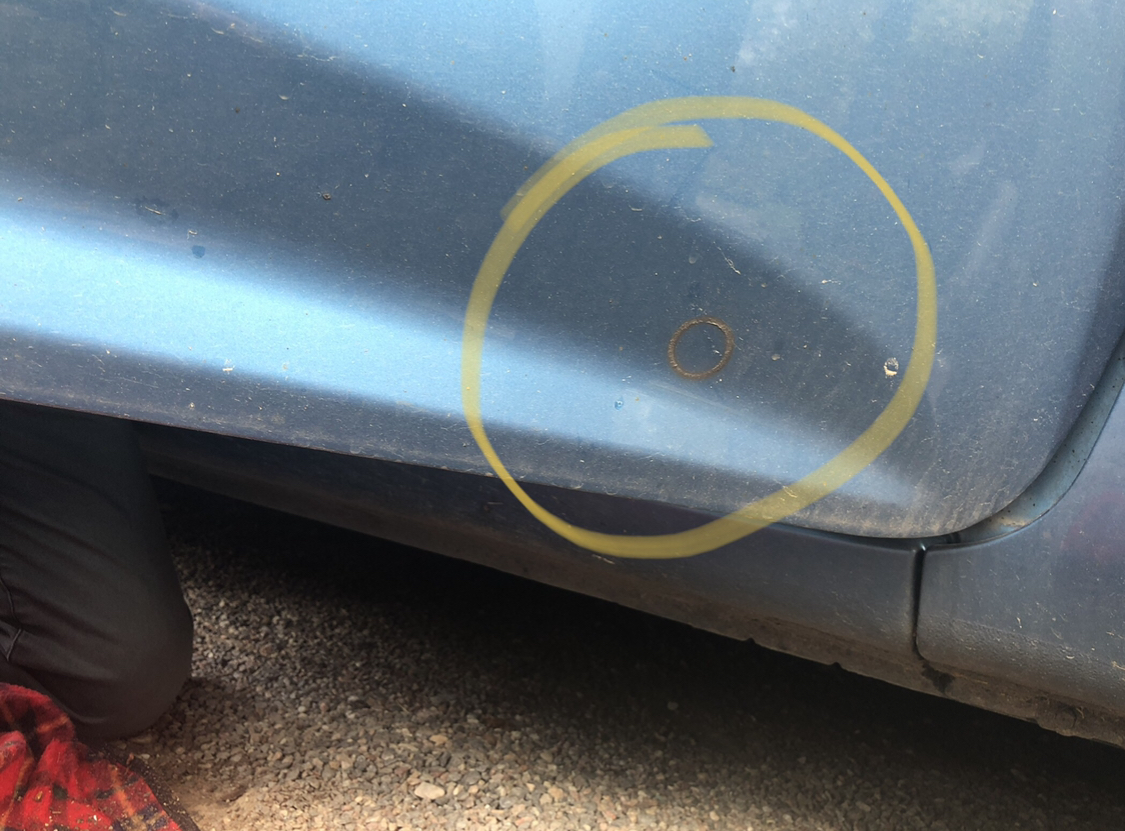

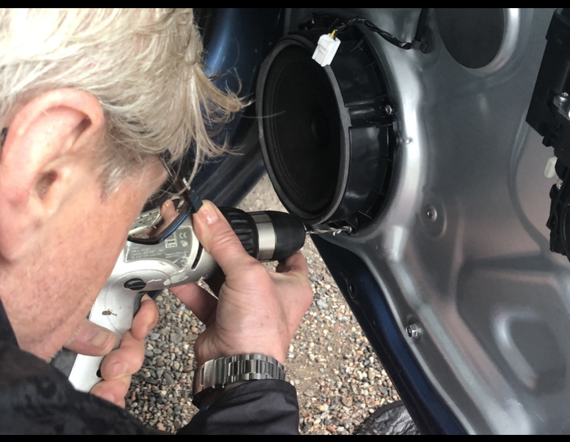

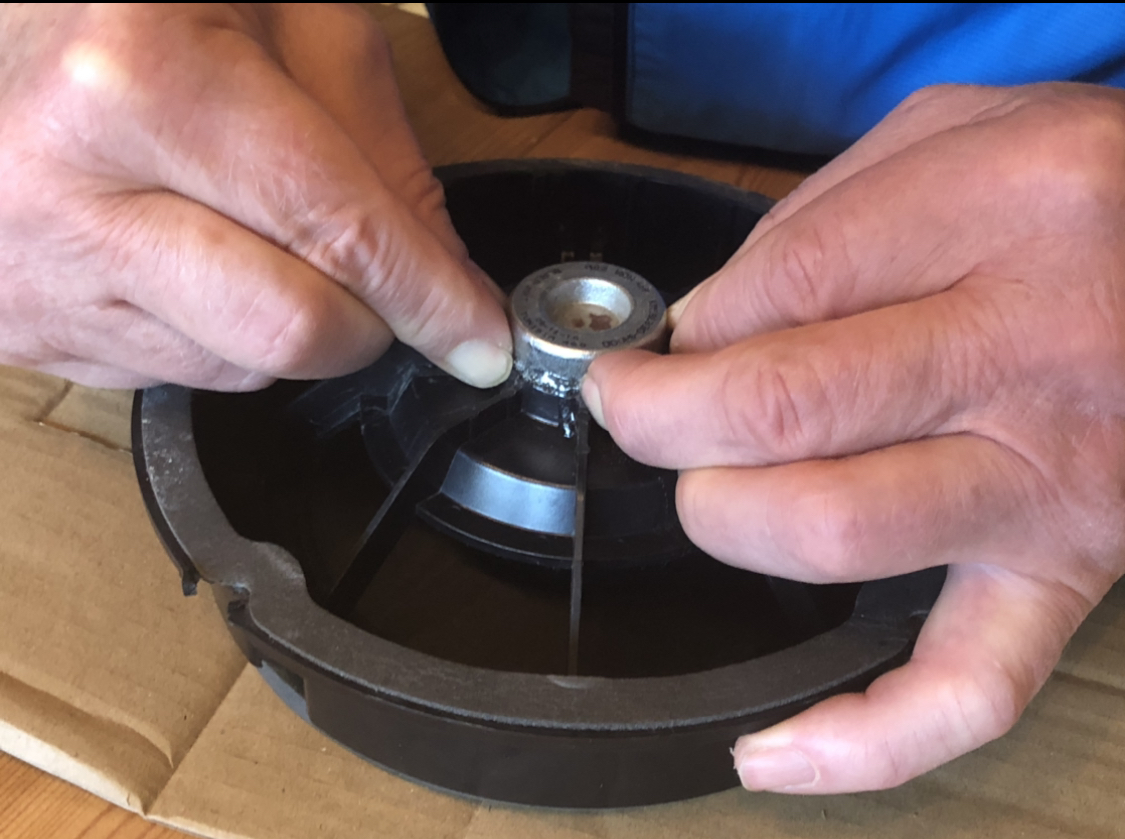

10Tog bort dörrsidorna idag och fixade tre högtalare på mina föräldrars Kia ceed 2010 som slutat fungera. I samtliga fall var det magneten som lossnat. Man kan se det på utsidan av dörrarna vart magneten fastnat. Blir runda ringar på lacken. Vi limmade tillbaka magneten och nu fungerar högtalarna igen. Idiotiskt av Kia att popnita fast högtalarna. Kräver att du borrar loss högtalarna. Vi skruvade sedan fast högtalarna med vanlig skruv så det blir lättare att laga eller byta i framtiden. Högtalarna i Kia ceed är det värsta jag sett. Helt i bräcklig plast och med en magnet limmad med det billigaste limmet. Högtalarna gick sönder redan under garantitiden men Kia sa att högtalarna inte omfattades av garantin -_-
