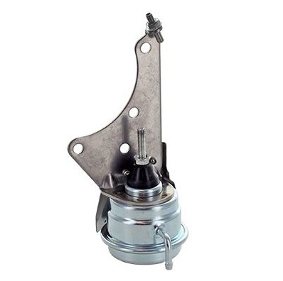

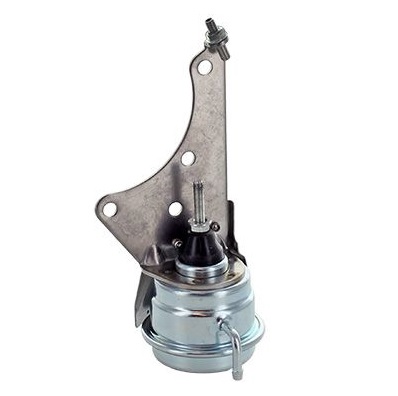

HellboyElvis skrev:Kolla även reglerstången på wastegaten på turbon.
Brukar rosta fast i örat på stången så att wastegateventilen inte kan röra sig.
Tack för tipset, jag testade trycka fint på reglerstången med pekfingret och den gick att röra fint upp och ner.
