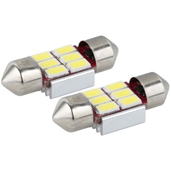

Tycker att det är lite tråkigt med det svaga gula skenet från originallamporna i bilens interiör (Taklampor, sminkspegellamporna osv) och skulle vilja byta ut dom mot LED istället. Är det någon som vet vilka lampor som passar, vad för watt osv? Och är det något jag bör tänka på när jag tar ur de gamla/sätter i de nya lamporna? (Annat än att ha bilen avstängd då förstås)?
Det är en Ceed 1,6 CRDi Sportswagon -2013 för övrigt.

Jag beställde via Ebay.de/motors till min Bra och billigt blev d 31mm ska dom vara

3Tack för det det ska vara samma lika överallt eller?Mr_L skrev:Led.jpgJag beställde via Ebay.de/motors till min Bra och billigt blev d 31mm ska dom vara

4C4rnal skrev:Tack för det det ska vara samma lika överallt eller?Mr_L skrev:Led.jpgJag beställde via Ebay.de/motors till min Bra och billigt blev d 31mm ska dom vara
Japp!

6Alla lampor invändigt förutom handskfacket är lika. Markbelysningen vet jag inte heller vad det är för sort

7Kan vara värt att köpa canbus eller med annan typ av motstånd inbyggt.
Blir lätt krypströmmar annars som gör att de "småglöder" lite.
