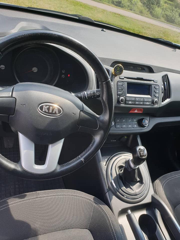

Kan man eftermontera rattknappar och få dess funktioner ?
Eller är det inte ens fördraget för tex farthållare på alla trots att det saknas knappar eller reglage för det?
Re: Sportage 2011 utan rattknappar
2Oj. Helt tom på knappar. En sån har jag aldrig sett.
Kan inte säga till 100% att det är fördragit, men det bör vara det.
Enklast att se om du tar av krockkudden. Sitter med en Torx30 på vardera sida. Under kudden kan man i så fall se kablarna till stereokontroller och farthållarkontroller.
