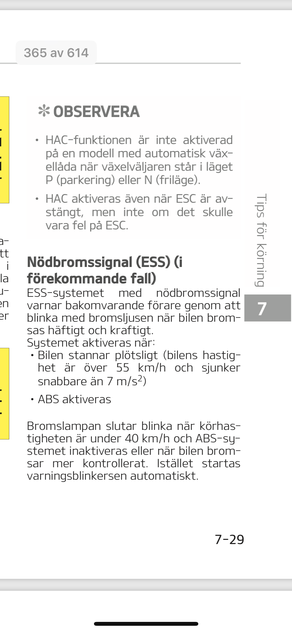

Re: Varningsblinkers
Okej, har inte vetat det.
Då kanske det är okej att vid inbromsning så ABS inträder så ska bromsljuset flasha?
Men uppträder inte varje gång ABS inträder.
Men lyser konstant vid inbromsning utan att ABS inträder
Skickat från min ANE-LX1 via Tapatalk
Arctic10 skrev:Okej, har inte vetat det.
Bromsljus tänds alltid vi bromsning, varningsblinkers tänds enbart vad väldigt kraftig inbromsning, behöver inte betyda att ABS hår in och jobbar. Tänk dig kraftig inbromsning från 110 till t.ex 60 på torr asfalt, då kan varningsblinkers tändas när du bromsar ( självklart ihop med bromsljus) men ABS går inte in och jobbar

Okej, nej.. bromsljus ska enbart lysa fast sken så länge bromspedalen är nertryckt.
Kia cee'd sw GT-line -16, Kia cee'd sw SPII -15
10
Mja. Har för mig att om man panikbromsar så flashar bromsljusen en stund samtidigt som varningsblinkers slås på.
