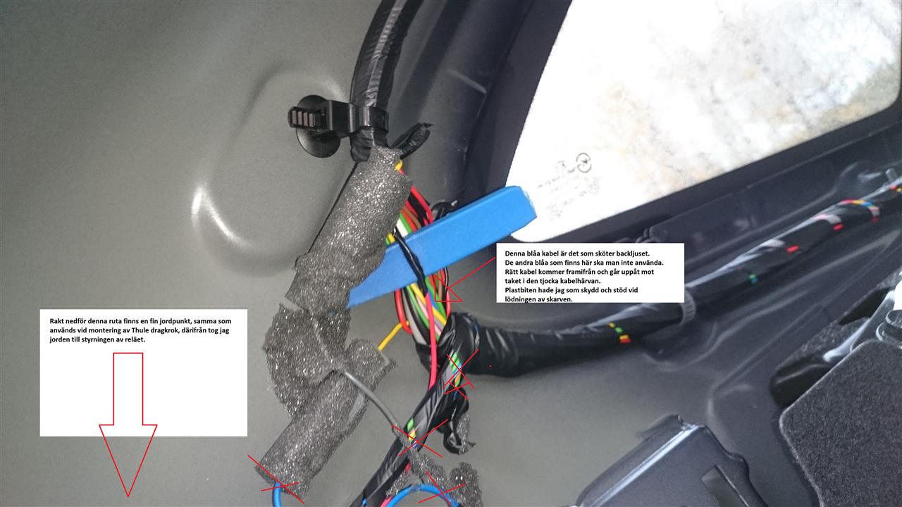

Rev ned vänster sida där bak, en tjock fläta går uppåt och i den finns på -15 års modell en blå kabel, den är till backljuset. Skalade rent och lödde på en skarv uppe vid sidofönstret där verkstaden redan pillat bort lite tejp från kabelmattan då de monterade draget på bilen, för att få styrsignalen till mitt extra relä.

Bilder på kabelhärvan vid vänster ruta där jag skarvade in relästyrning på blå kabel.
DSC_0104 (Custom).JPG DSC_0104 (Custom).JPG Visad 3218 gånger 116.06 KiB
