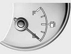

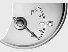

Försöker regelbundet hålla koll på bränsleförbrukningen. Problemet är att jag aldrig är riktigt säker på att tankmätaren visar rätt. För inte så länge sedan kunde jag fylla tanken ganska lättvindigt utan att munstycket började ”klicka”. Blev lite förvånad när jag kört 25 mil utan att mätaren hade rört sig någonting. Ok denna gång blev det över 60 mil till halv (½) tank (enl mätaren) men resterande halva skulle inte räcka 60 mil till då tanken rymmer 55 lit.
Hittade information på Kiatechinfo.com specifikt för Carens 2010 om att det var möjligt att kalibrera bränslemätaren då givaren i tanken gav olika resistans (ohm) beroende på tanken mängd.
tank.jpg tank.jpg Visad 2451 gånger 23.47 KiB
Lite irriterande att den första halvan sjunker väldigt långsamt medan 2:a halvan inte räcker lika långt. Det hade varit bra att veta att halv tank är halv tank (OK det går att leva med). Någon annan som har liknande problem?
