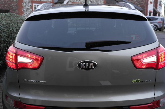

Hej.
Är det någon som har bytt till dessa, kan man montera dom på Sportage 12 som säljs i Europa?
Går det att koppla extrasladdar till blinkersen från original till den övre lampnan utan att programera om i bilen?
Kostar 2200 kr + moms och tull ( om dom nu kollar försändelsen ).

Byter du lampor lär du inte ha kvar någon garanti gällande elproblem. Men om du får problem med rost eller blästring av lack så är det nog lugnt...så vidare det inte är en grinig jävel som är gatekeeper. Snackade själv med Kia Motors Sverige när vi köpte vår Sportage angående garantier och garantierna för varje del gäller ju så länge du inte ändrar på dem. Sätter du på en vinge så har du ju garanti på motorn, men om du borrar fast vingen och får rostskador så kan du inte utnyttja garantin där osv...

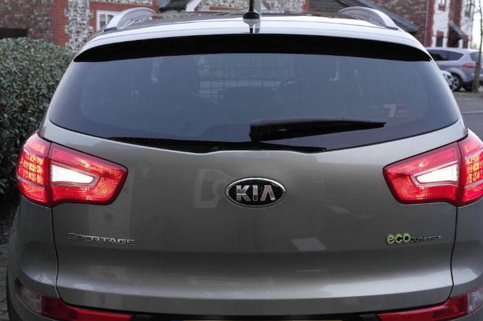

Så har jag då försökt bringa klarhet i det här med nya "taillights" från Kina och Korea.
Kom i kontakt med en trevlig kille i den Engelska Kia.klubbens forum ( han jobbar på tullen :lol: )
Jag fick tips på LED lampor som man kunde sätta i originallamporna där bak.
Så jag har beställt LED lampor från England ( kostar inte ens hälften av vad dom kostar här )
till bakljus/bromsljus och backljus.
Till den obelysta delen på bakluckan beställde jag nya original satser med 2 extralampor i, så nu får backlampan lite sällskap :D
Ja, bilen på bilden är inte min utan tullarens, men varför skulle inte min se likadan ut efter byte av lampor????
