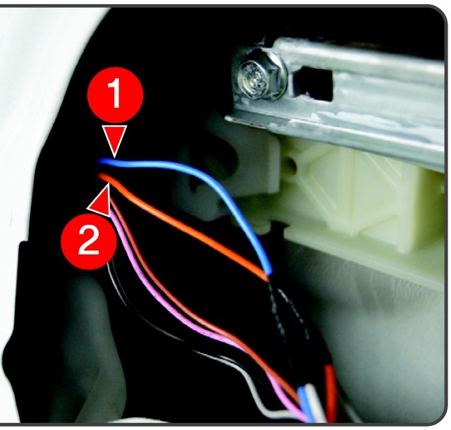

Nu har jag pimpat lite. Filmade installationen så jag kan klippa ihop en DIY

3zoorg skrev:Nu har jag pimpat lite. Filmade installationen så jag kan klippa ihop en DIY
http://m.youtube.com/#/watch?v=bz0h2u1TPNk
Bus enkelt att installera. Plug-n-play.
Kolla videon.
Kopplingen som visas på videon är inte för Sportage, bifogar
bild på vart du ska koppla dom 2 kablarna som är till för
låsmekanismen (låsa, låsa upp)
Det är dom översta kablarna. Blå till nr 1 och grön till nr 2.

4Hmm, instruktionerna på Ebayannonsen kändes betydligt mer klippa sladdar här och där och inte så plug-n-play. Det är alltså bara de två kablarna man måste koppla in sig på eller vaddå? Hur ansluter du till backspeglarna?

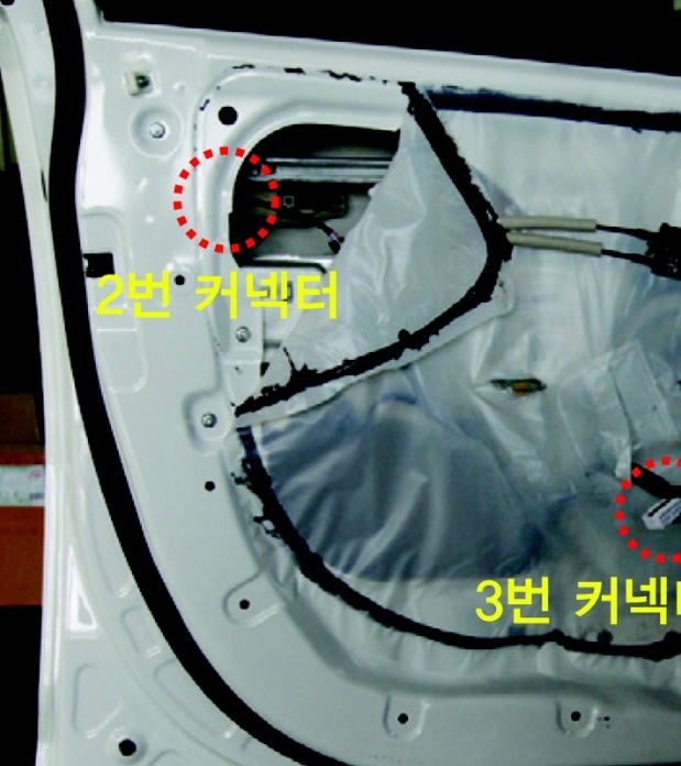

6Niklas, den jag visade för dig var till bilar med soltak och på den
var det kablar överallt som man var tvungen att koppla själv.
Denna som jag beställde (tog 7 dagar att få hem från beställning)
var plug-n play förutom 2 st kablar som ska kopplas till låsmekanismen (låsa, låsa upp)
Man lossar en koppling som går till hela enheten på förardörren och kopplar in den i dosan.
Och från dosan kopplar man in i dörrenheten där den förra kabeln satt.
Tror inte det är några problem med kyla och is. Har funkat för mig i minus 23 med mycket snö på.
Men knappen för backspeglarna går före i kedjan så om du trycker in den så kan du bara fälla ut den manuellt.
Är enkelt att dra extra kablar till en knapp så du kan koppla förbi om man är rädd att den ska frysa fast.
