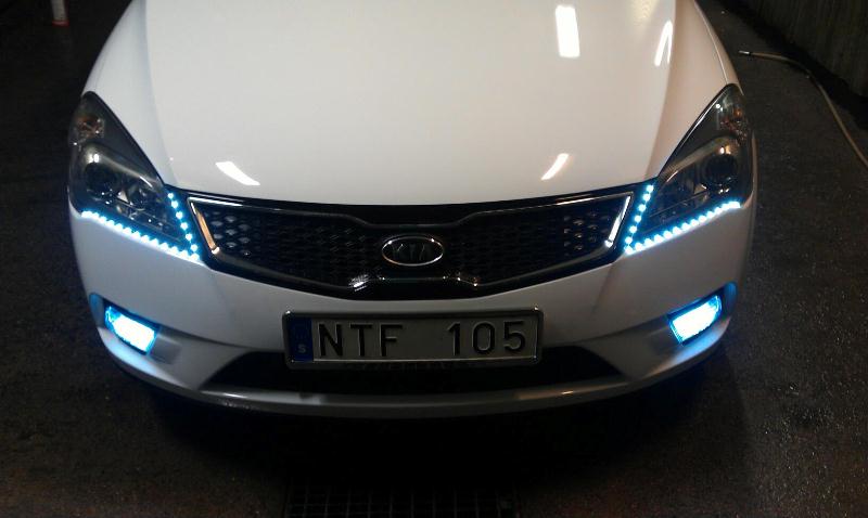

4jag gav mig fan på att jag ville ha annorlunda lyktor så jag drog dit en mycket tunn LED stripe som parkeringsljus. Så såhär kör jag omkring nu . 300kr och lite arbete.

7Sälja en påse med alla tillbehör och DIY beskrivning :p. Nä detta är så enkelt att alla kan göra själv, det enda svåra är att hitta rätt kabel Positionsljus 12v och sedan ta en liten strömtjuv där.
Listerna fäster man genom att skruva lös lyktorna och bara dra ut dom ett par centimeter sedan bara på med LED listen. Jag kommer på kiaträffen så kan förklara och visa lite bättre där .

8Snyggt! Var fick du tag i kontakterna någonstans?
Kopplade du in led slingan med positionsljusets kontakter?
Har du någon sida med info får du gärna lägga upp den

9Hej!, För att få det så diskret och snyggt som möjligt krävs en extra tunn LED slinga där lamporna sitter på sidan. Tex denna som jag köpte på Xenonkungen.se http://www.xenonkungen.com/se/art/side- ... p-50cm.php. Jag kopplade jorden direkt till batteriets minuspol med en liten strömbrytare (Ifall tex inte besiktning skulle gilla, då är det bara att stoppa tillbaka parkeringslamporna och slå av strömbrytaren, Eller i mitt fall, ett par av LED slingans lampor gick sönder i vintras pga sprickbildning.)Yellow-Mellow skrev:Snyggt! Var fick du tag i kontakterna någonstans?
http://www.ridetech.se/Shop/Page/Art/pg ... p?iId=9540
Plus kopplar du med en liten så kallad strömtjuv som biter tag runt strömmatningen till parkeringsljuset. Vilken kabel går att se om du tittar in bakom där parklampan finns, det är samma färg på den som från kontakten som kopplas till själva lyktan. Anledningen varför jag inte kör med Relä osv är för att dessa slingor drar minimalistiskt med ström.
