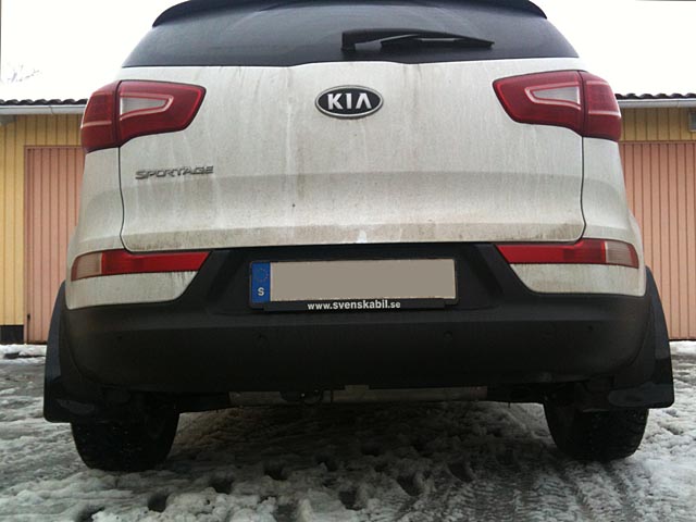

Stänkskydden är lite bakifrån. lowrear.jpg Stänkskydden är lite bakifrån. Visad 4684 gånger 61.39 KiB

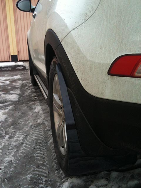

Utsticket på sidorna för att skydda lacken. rearcloseup.jpg Utsticket på sidorna för att skydda lacken. Visad 4684 gånger 65.4 KiB

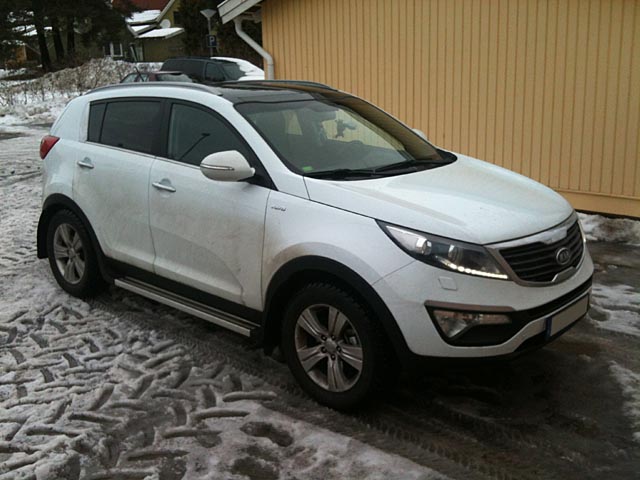

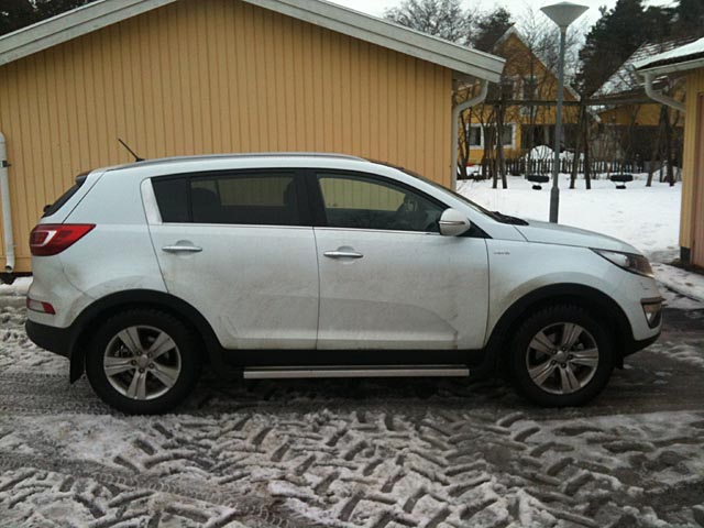

Stänkskydden är knappt synliga på avstånd pga den svarta plasten kring hjulhusen. rightside.jpg Stänkskydden är knappt synliga på avstånd pga den svarta plasten kring hjulhusen. Visad 4684 gånger 79.7 KiB
Stänkskydden är knappt synliga på avstånd pga den svarta plasten kring hjulhusen. frontrightcorner.jpg Stänkskydden är knappt synliga på avstånd pga den svarta plasten kring hjulhusen. Visad 4684 gånger 73.41 KiB
