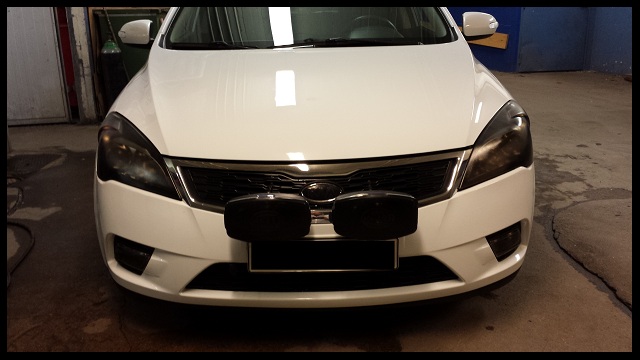

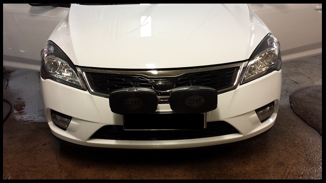

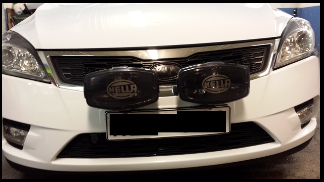

Det har inte hänt så mycket med bilen men jag har i alla fall tonat extraljusskydden fram samt emblemen fullt ut både fram och bak.
Här kommer lite bilder på resultatet:

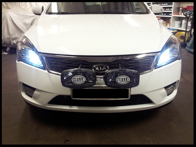

Extraljusskydd och emblem fram innan
Extraljusskydd innan toning.jpg Extraljusskydd innan toning.jpg Visad 10506 gånger 91.46 KiB
Extraljusskydd och emblem fram efter
Extraljusskydd efter toning.jpg Extraljusskydd efter toning.jpg Visad 10506 gånger 76.59 KiB

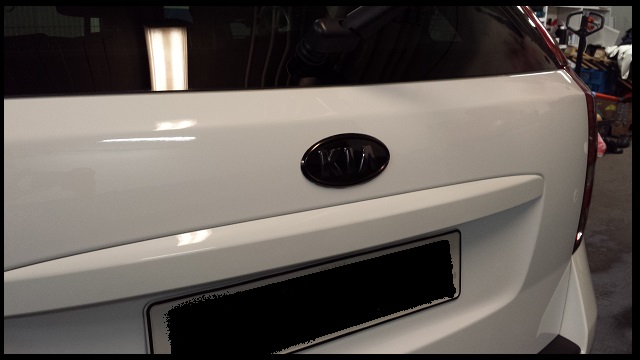

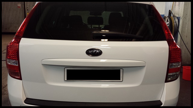

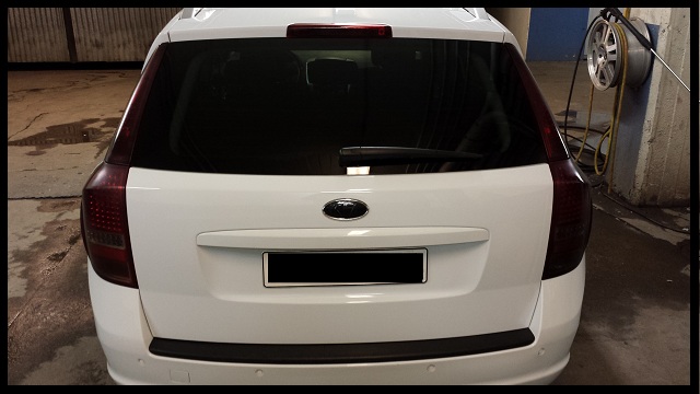

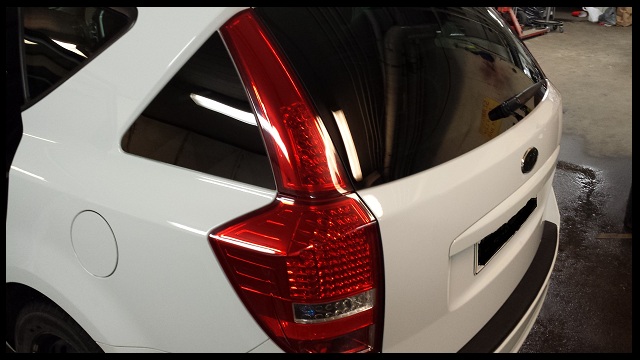

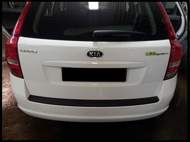

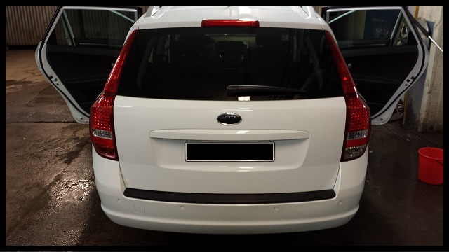

Emblem bak innan (slänger in en gammal bild för jämförelse)
Med Emblem.jpg Med Emblem.jpg Visad 10506 gånger 90 KiB

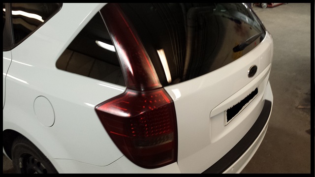

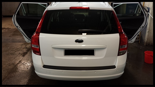

Emblem bak efter 1
Emblem bak helt tonat.jpg Emblem bak helt tonat.jpg Visad 10506 gånger 64.68 KiB
Emblem bak efter 2
Emblem bak helt tonat 2.jpg Emblem bak helt tonat 2.jpg Visad 10504 gånger 58.28 KiB

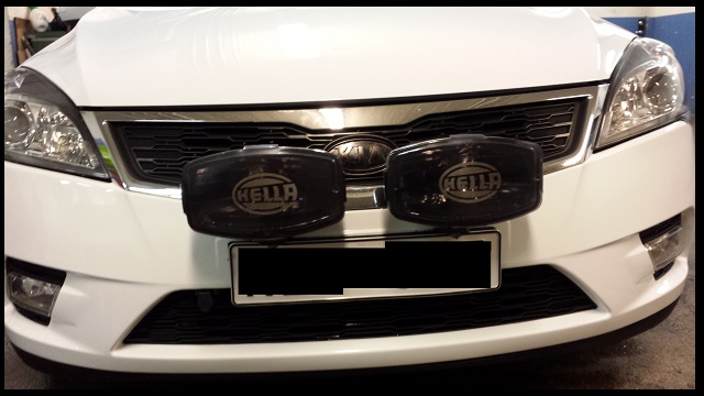

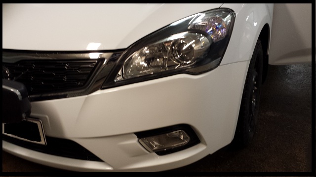

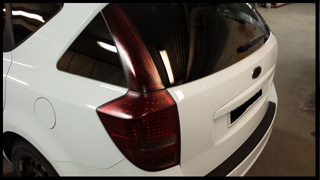

Våren står för dörren och det är då dags för en liten uppdatering. Denna gång har jag tonat lyktorna runt om på bilen.
Material du behöver: Toningsspray (bakljusfärg kallas det på biltema eller mekonomen) och täckplast för lackering så det inte hamnar massa färgdamm på bilen.
Tidsåtgång: 1 till 4 timmar beroende på hur många lager man önskar spraya (jag gjorde 3 lager).
För att tona lyktorna följde jag dessa steg:
1. Tvätta hela bilen men framförallt lyktorna och torka dem helt torra.
2. Maskera de ytor du önskar lacka med täckplast (tänk på att täcka in en stor yta, i mitt fall täckte jag in hela bilen och skar ut hål för lyktorna i plasten).
3. Skaka burken ordentligt. Spraya sedan ett jämnt lager ca 20-30 cm från lyktan, hellre ett för tunt lager än att det blir rinningar som gör att du får börja om.
4. Vänta till dess att ytan är klibbfri (tog ca 15min i varmgarage) och spraya sedan på nästa lager. Fortsätt så till dess att du känner dig nöjd med styrkan på toningen.
6. Avmaskera bilen. Känn försiktigt efter med fingertopparna på området runt det du sprayat, känns lacken sträv har du fått färgdamm på den och kan då ta bort det genom antingen polering eller medel som är gjort för att ta bort sprayfärg med.
Det var allt för denna gång, nu längtar jag till jag skall sätta på sommardäcken igen!
Nästa uppdatering hoppas jag kommer innan sommaren då jag har planer på att spraya tackräcken och grill med mattsvart Plasti Dip.

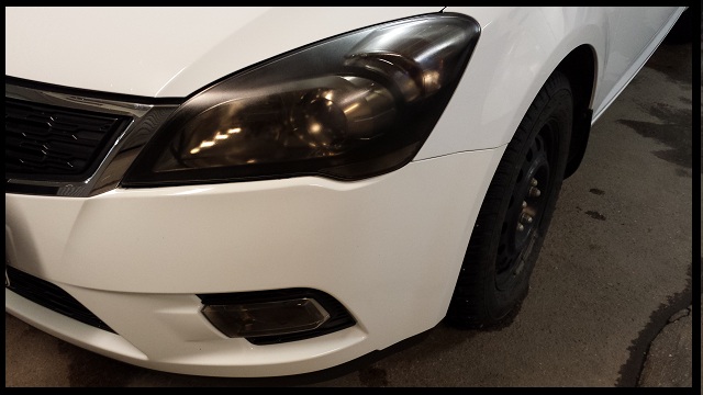

Nedan följer lite bilder på resultatet av toningen:
Lyktor fram innan toning.jpg Lyktor fram innan toning.jpg Visad 10472 gånger 78.83 KiB
Lyktor fram efter toning.jpg Lyktor fram efter toning.jpg Visad 10472 gånger 72.65 KiB
