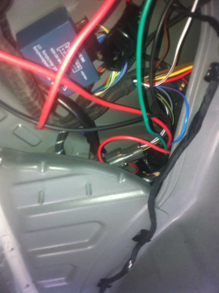

Om du stjäl strömmen från ett backljus riskerar du ju att bränna någon kabel på vägen samt säkringar, reläer osv. Jag tittade på de kablarna men de såg mycket tunna ut och vågade inte riskera något....
Tänk på att vissa vill kunna koppla in stora släp med backljus som drar en hel del ström, husvagn osv. Vad tror du händer då om din kontakt tar ström från en kabel som är dimensionerad för 15w? :-P
Dessutom är det ju svårt att hitta vilken kabel som är vilken utan något slags färgschema.
ImageUploadedByTapatalk1339346818.613145.jpg ImageUploadedByTapatalk1339346818.613145.jpg Visad 5605 gånger 141.35 KiB

Det tragiska är att man måste riva ut allt för att dra den lilla usla kabeln eftersom allt sitter om lott...
Alternativet om man vet att man ska inte ska förbruka mer än 120w....någonsin.... så kan man koppla via cigarette uttaget bak.
För min del var detta inget att fundera på eftersom jag hade redan kopplat xenon backljus via det vilket drar 60w totalt vid start. Sedan har jag kopplat LED backljus via "nya" separata ledaren till släpvagnsuttaget med 20A säkring så jag jag vet att jag inte förstör något.
Här finns lite bilder från min installation:
