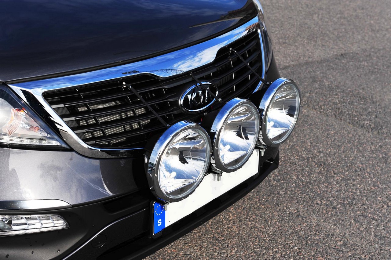

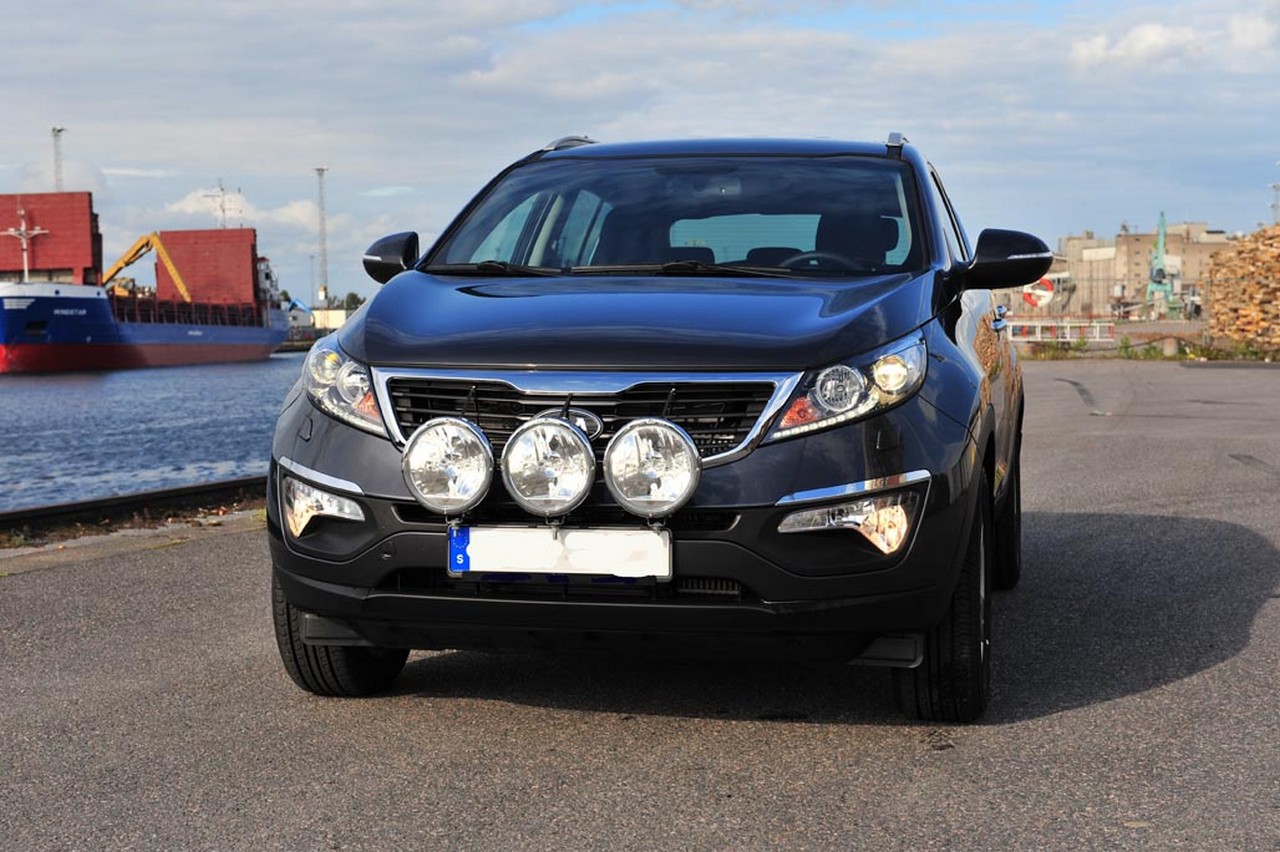

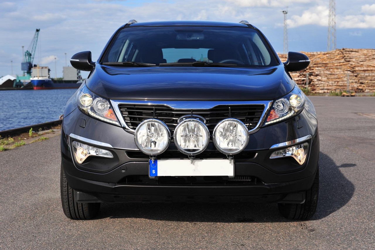

Jag startade ju den här tråden och kanske ska jag avsluta den då också. Och vad kan passa bättre än att visa resultatet av montering av tre Hella 3003 extraljus på en Sportage.
Stort tack till Henke (HB021) för ett prima arbete!
Ljusen är dessutom xenonkonverterade men det syns ju inte på bilderna. Men det syns på natten när man kör! I etraljusen sitter det LED-lampor monterade.Det annars så fina halvljuset blir som en värmeljuslampa... Helljuslamporna är även de xenon men det ser ni inte heller på bilderna.
Anledning: Bilder finns längre ner i tråden!

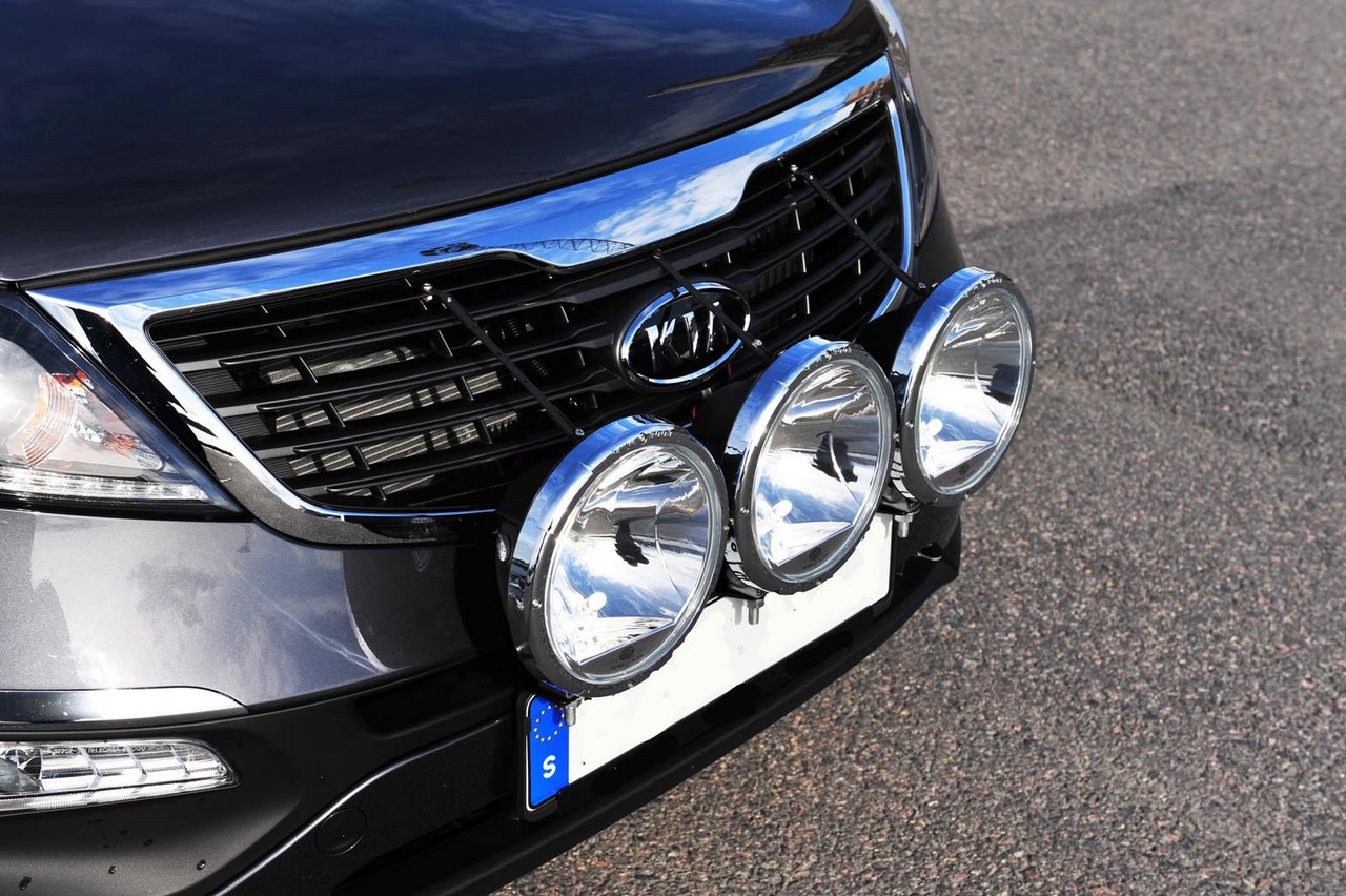

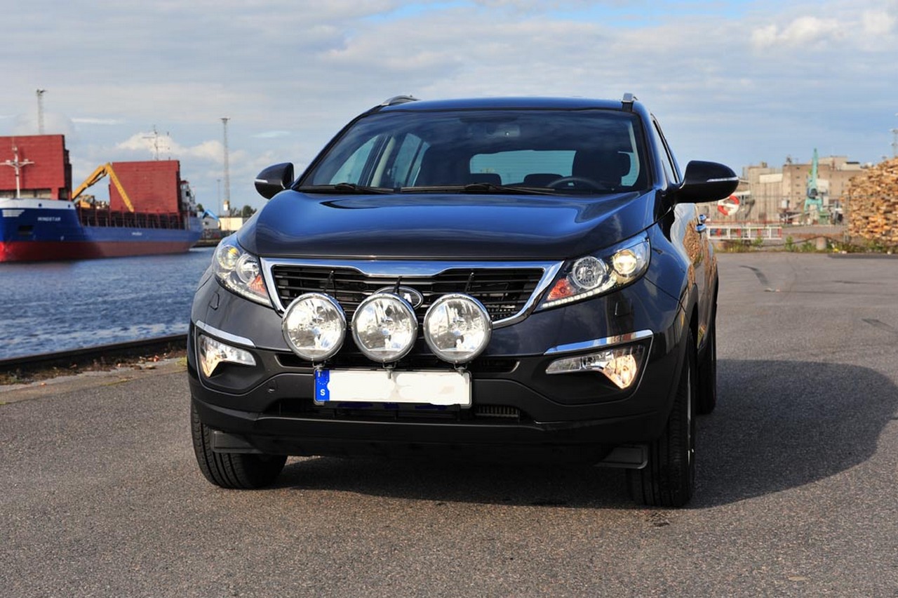

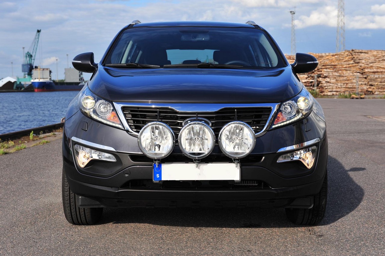

Tack för det! Det blev riktigt bra! Väl värt 7 timmar i den vackra staden Västerås! Vet inte om HB021 tyckte lika dant, speciellt när det började regna...
Vet inte om bilderna syntes i förra inlägget, testar igen får vi se... Nån moderator kanske kan hjälpa mig annars? Jag kan väl inte editera mitt tidigare inlägg, eller hur?
Sportage 1,7 crdi 2015 SE
snett_fram2.jpg snett_fram2.jpg Visad 5338 gånger 259.94 KiB
rakt_fram.jpg rakt_fram.jpg Visad 5338 gånger 289.68 KiB
lyktor.jpg lyktor.jpg Visad 5338 gånger 305.73 KiB
