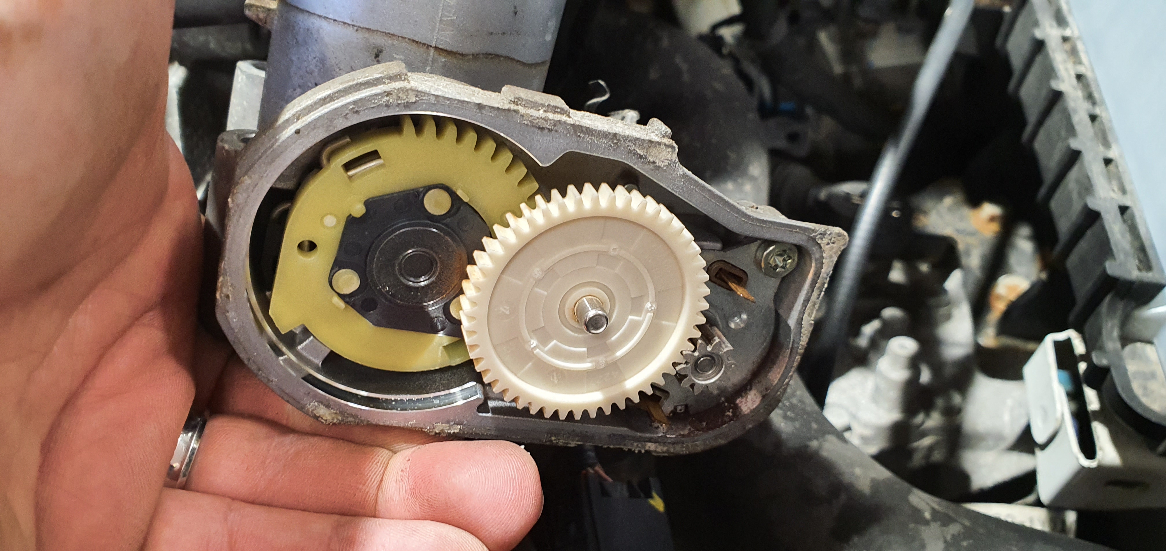

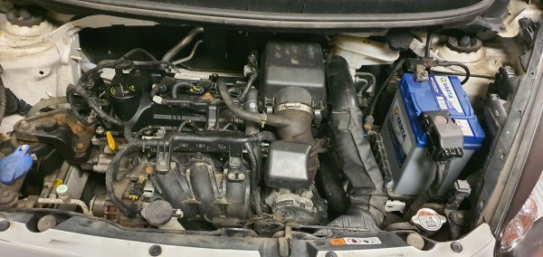

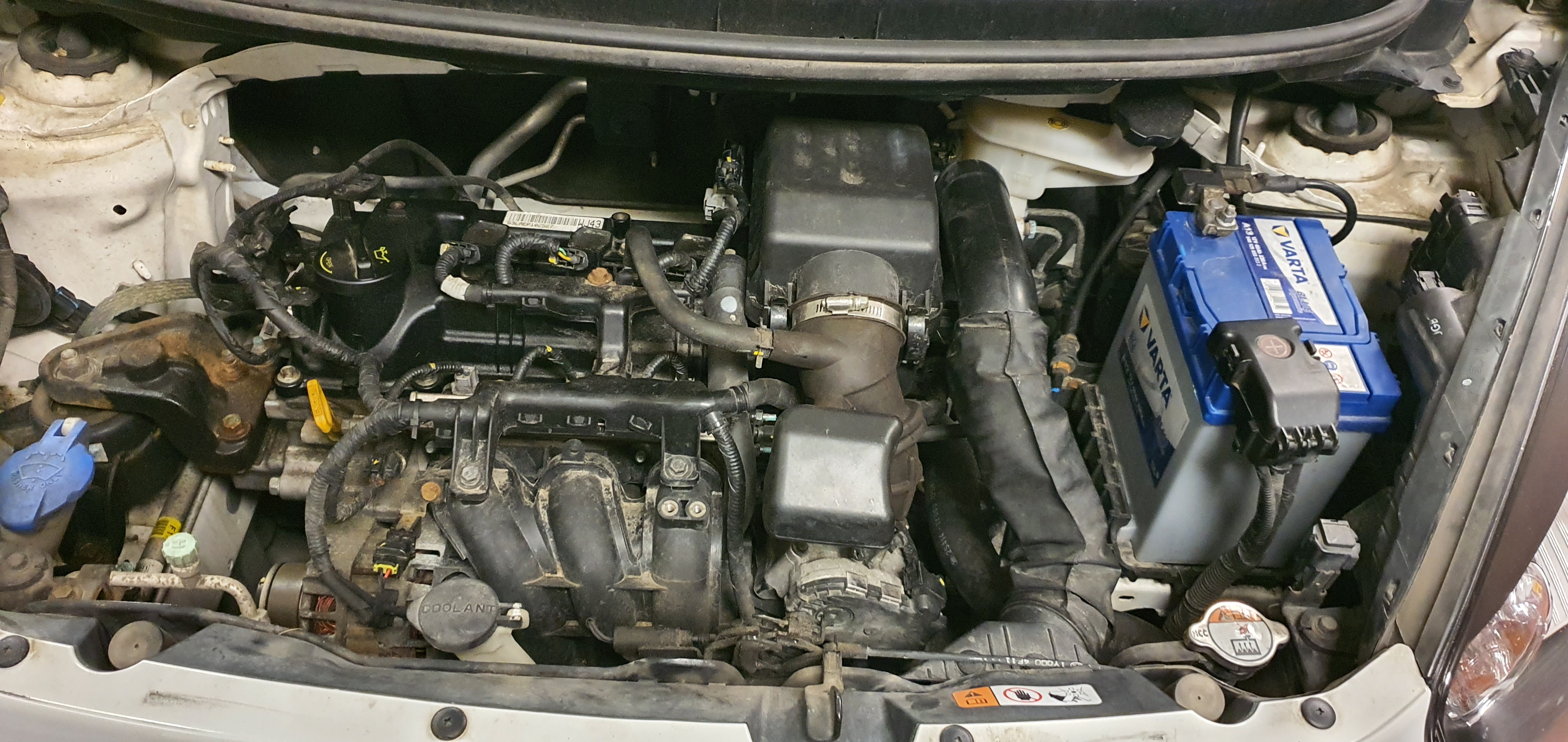

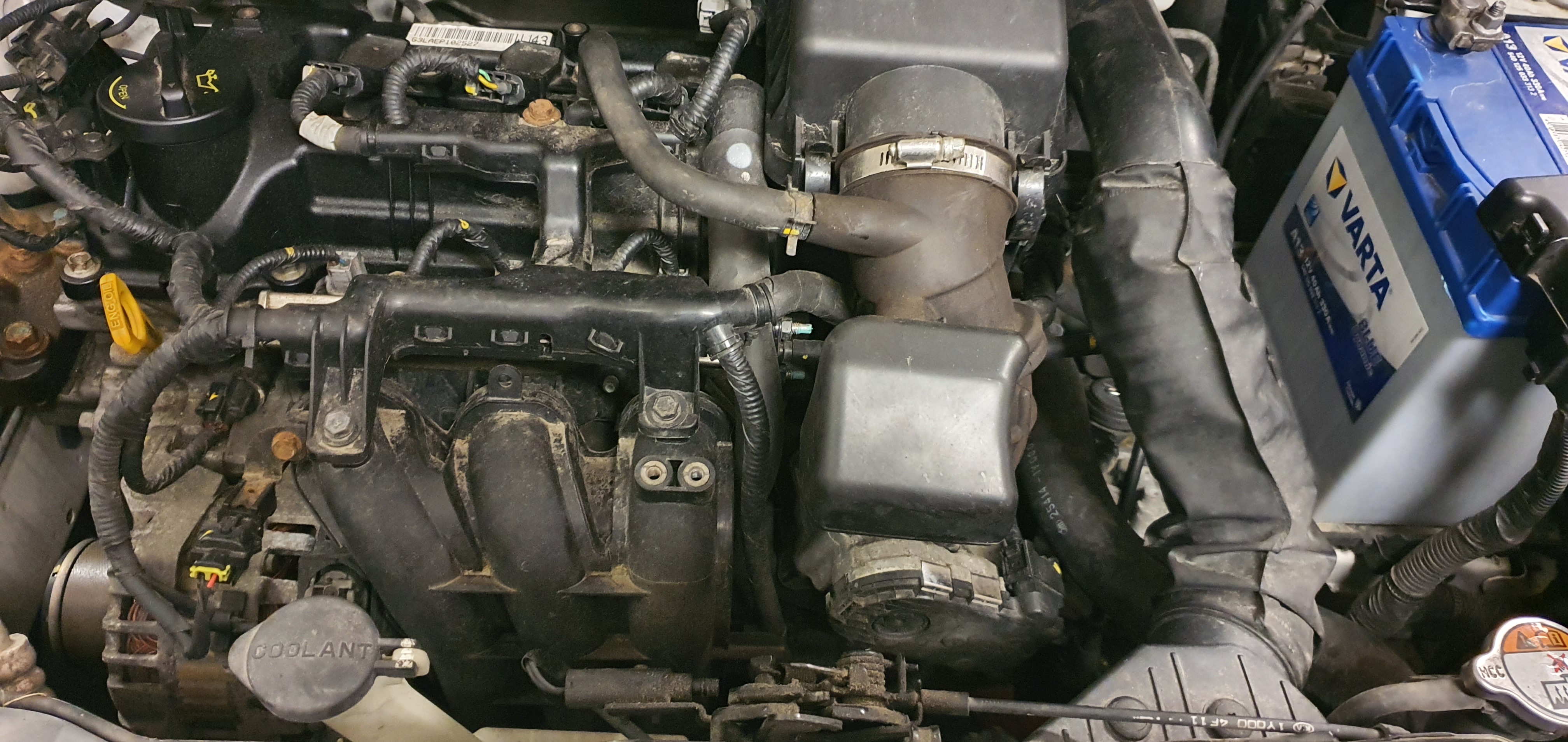

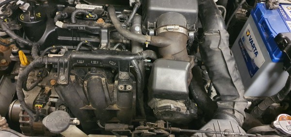

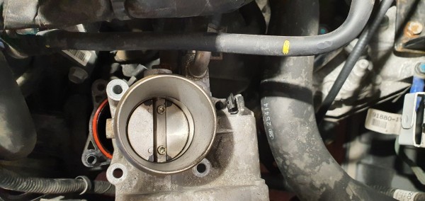

Det som sker för mig är att vid körning sjunker inte varvtalet tillräckligt fort när man växlar, det låter som att varvtalet ligger kvar någon extra sekund. Känns riktigt irriterande när man kör, låter som att man inte kan växla ordentligt. Så här var det inte på en annan Picanto jag hade... Vad kan felet vara?

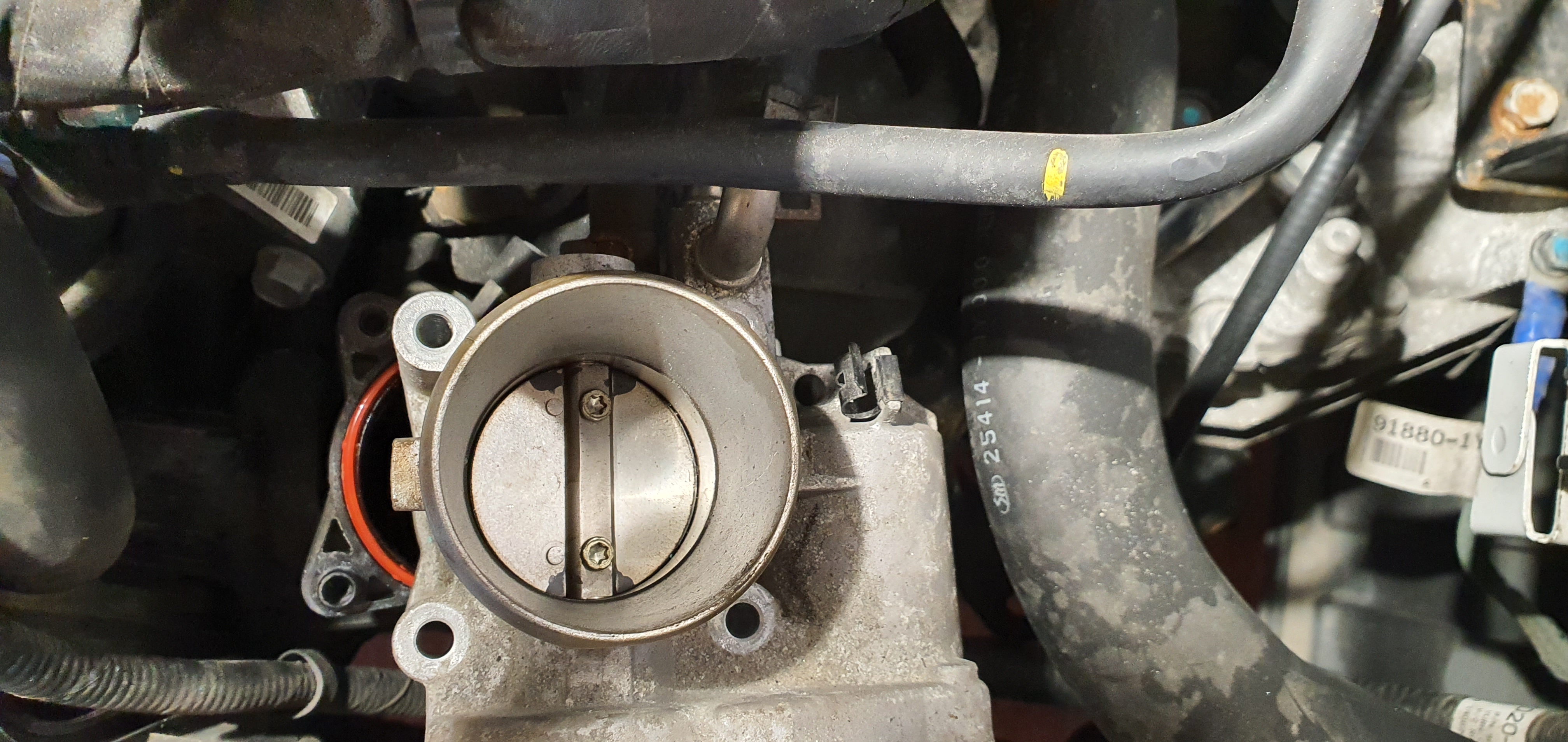

Har rengjort spjällhus redan, letat efter läckage/slangbrott, nollställt bilen/datorn med dator och felsökt utan att hitta några felkoder.
Fick detta på ett utländskt forum men vad menar han med det? ( "Fly by Wire" throttle body, and those do not use an ISC, so it could be that is fouled and binding up.)
Någon annan skrev TPS sensor/givare men när jag försöker googla fram var man kan köpa en sådan så verkar ingen ha en sådan.
vad kan felet vara?
