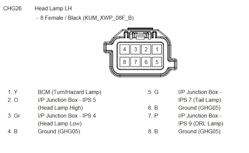

Nu börjar det märkas att bilen är 8 år gammal haha. Nu fick man sig en påminnelse varför en del byter bil efter 3 år. Men dett är ju bara en kontakt, så inga problem, hoppas :) Det är bara att hugga in i problemet :)
Vänster tryck kontakt som innehåller alla kablar till halvljus helkjus och blinkers verkar vara glapp. Blinkersen i fronten kan sluta fungera, men rör man kontakten lite så hoppar blinkers igång. Så konstaterar glapp i blinkerskabeln. Det hjälper inte att dra in och ur kontakten, glappet finns kvar. Rör man kablarna lite när kontakten är i hoppar blinkers igång. Vet nån hur man får ur bara blinkers kabeln ur socker biten? Eller byta hela socker biten?
Jag ser ett namn på bilden ser jag nu. 8 pin female. Men när jag söker påd e andra bokstäverna får jag ingen träff på nätet. Denna bild är från en Hyundai 2012 så hoppas det är samma.
Jag hittade två kontakter. varav en från kina. jag får fråga vad den kostar på Kia också. Men det kanske bara är glapp i blinkerskabeln, så behöver nog inte byta hela kontakten.

Vet inte om de från kina är samma som den gröna, men på min kia sportage är den grön också.
Men det är kabel nr 1 som strular tror jag.
Uppdatering: Nu har jag varit ute och kollat, det är exakt s amma kontakt som på bifogat schema, men jag förstår nu också att det kan vara fel på en jordkabel i kontakten, så någon av kablarna glappar. Så det mest förmånliga är väl att byta ut hela kontakten. Så kabel 1,4 eller 8 kan glappa. Jag vet ej om 4 eller 8 är jord till blinkersen.
