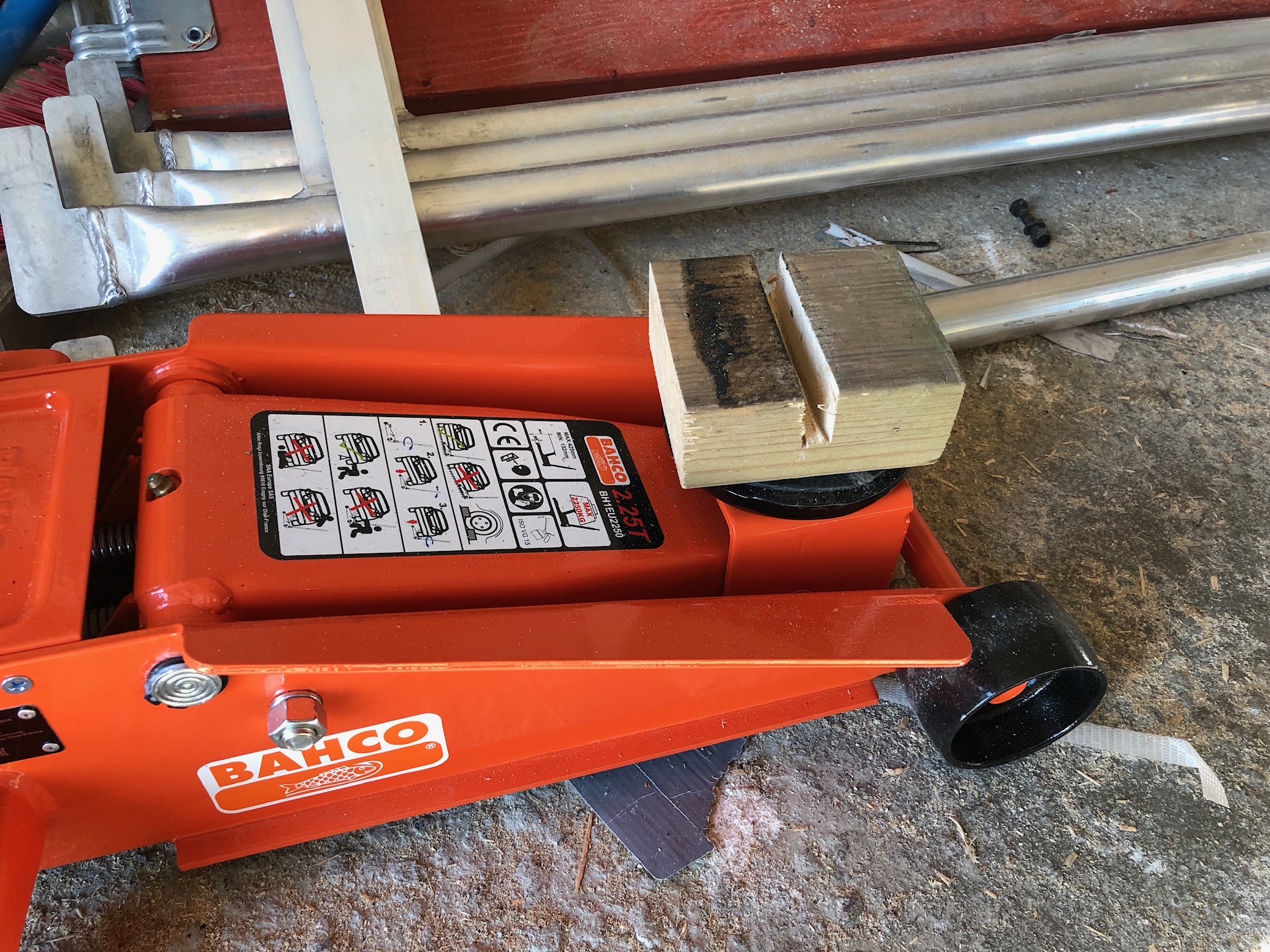

Bilen är ju extra tung pga. 64 kWh batterier och instruktionsboken ger ingen vägledning om lämpliga lyftpunkter. Ingen domkraft följer heller med bilen.
Är det någon som testat att lyfta på "normala" lyftpunkterna (som markerats för domkraft) med en garagedomkraft på denna modell.
Tänker mig att lägga en träkloss emellan med passande skåra skulle kunna vara skonsammaste sättet att lyfte denna tunga pjäs.
Risk för att deformera golvbalken?
Tacksam för svar av någon med lyckat lyftförsök på elbil, helst KIA Niro EV.

2Träkloss med skåra i vanliga lyftpunkterna funkade bra för mig.

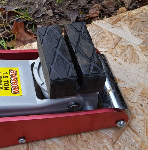

3Använder denna jackpad men dock på en Rio, köpt på Tradera.

4Tack för bra och snabbt svar.
Har gjort en bra träkloss så nu är det bara att lyfta.

KIA Niro lyftskydd. Biltema 15-8410. Tag geringssågen. Såga till ett block om 10x6,5 centimeter. Såga ett 2 cm djupt spår i mitten. Passar både fram och bak på bilen.
