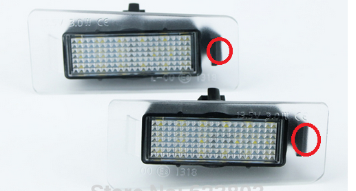

Kommer beställa dessa jag oxå för test, dock blir det en modd för att slippa bryta så hemskt om man behöver lossa dom, samma sak med originalen.
Borrar ett hål vid låset, markerat med rött.
nummerskylt.png nummerskylt.png Visad 7658 gånger 238.56 KiB
Sedan täcks hålet med en hel genomföring från biltema, bara pilla bort locket så är det lätt att lossa armaturen utan att sticka in saker och bryta som en tok med stor risk att det går sönder eller repar bilen.
