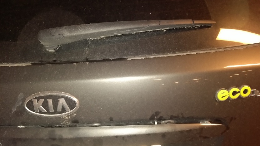

Hejsan, jag har problem med backluckehandtag (kolla bild). Hade ni såna problem och hur löste ni detta?

2Ser ut som att clips och skruvfäste gått sönder. Om garantin är ute hade jag satt fast listen med rutlim eller någon sorts montagelim.

Jag har precis haft samma fel på min Kia ceed 2010, vi provade att limma men de höll inte, pratade med Kia i Karlshamn o beställde hem ett nytt handtag för 600 kr, sen gav jag 500 kr för lack hos en annan firma, då den kom grundlackad, om du ska beställa en ny så fråga om dom kan skicka med den nya packning/listen mellan handtaget o bagageluckan, jag gjorde misstaget att limmet tog bort lacken o nu har jag rost som ska åtgärdas till våren
Den sitter monterad med skruvar, man får montera ner bagageluckan innefrån men inget komplicerat
