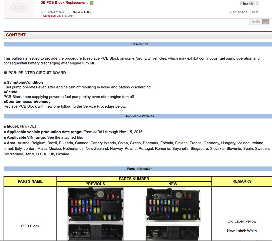

Jag har nosat upp att det finns en serviceaktion till Niro som innebär att ett kretskort för relät till bränslepumpen skall bytas.
Det har tidigare talats om detta relä i samband med att vissa ägare drabbats av tomt batteri, men då sas det att bara "vissa" bilar drabbats.
Bränslepumpen har fortsatt att gå trots att bilen stängts av....... resultat: dött batteri!
Skall beröra bilar tillverkade t o m november 2016, men vet ej om det gäller alla - min, tillverkad i maj 2016 är drabbad i alla fall.
TSB nummer är KCE17-92-P260-DE
Serviceaktion till Niro / byte relä till bränslepumpen
