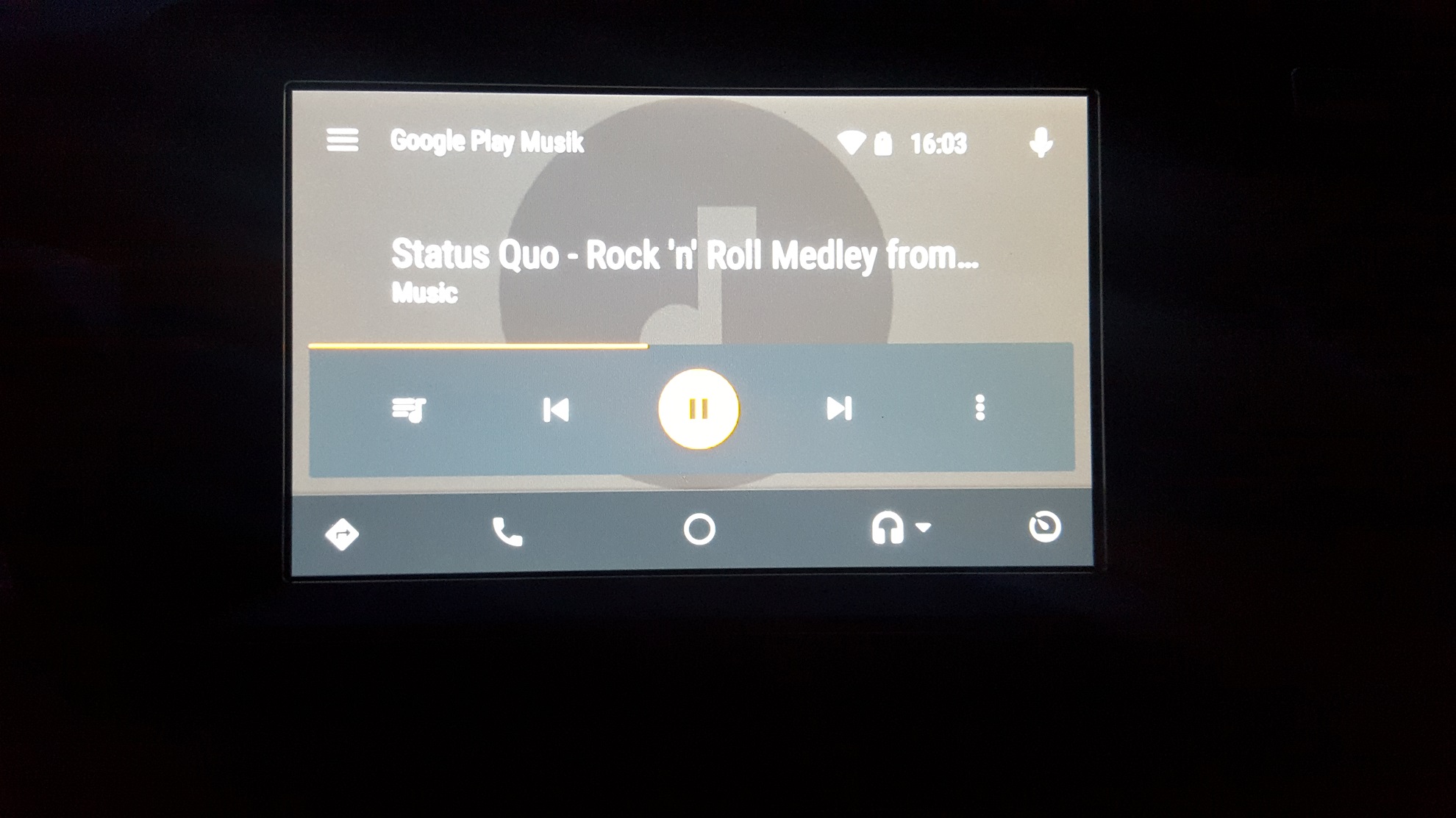

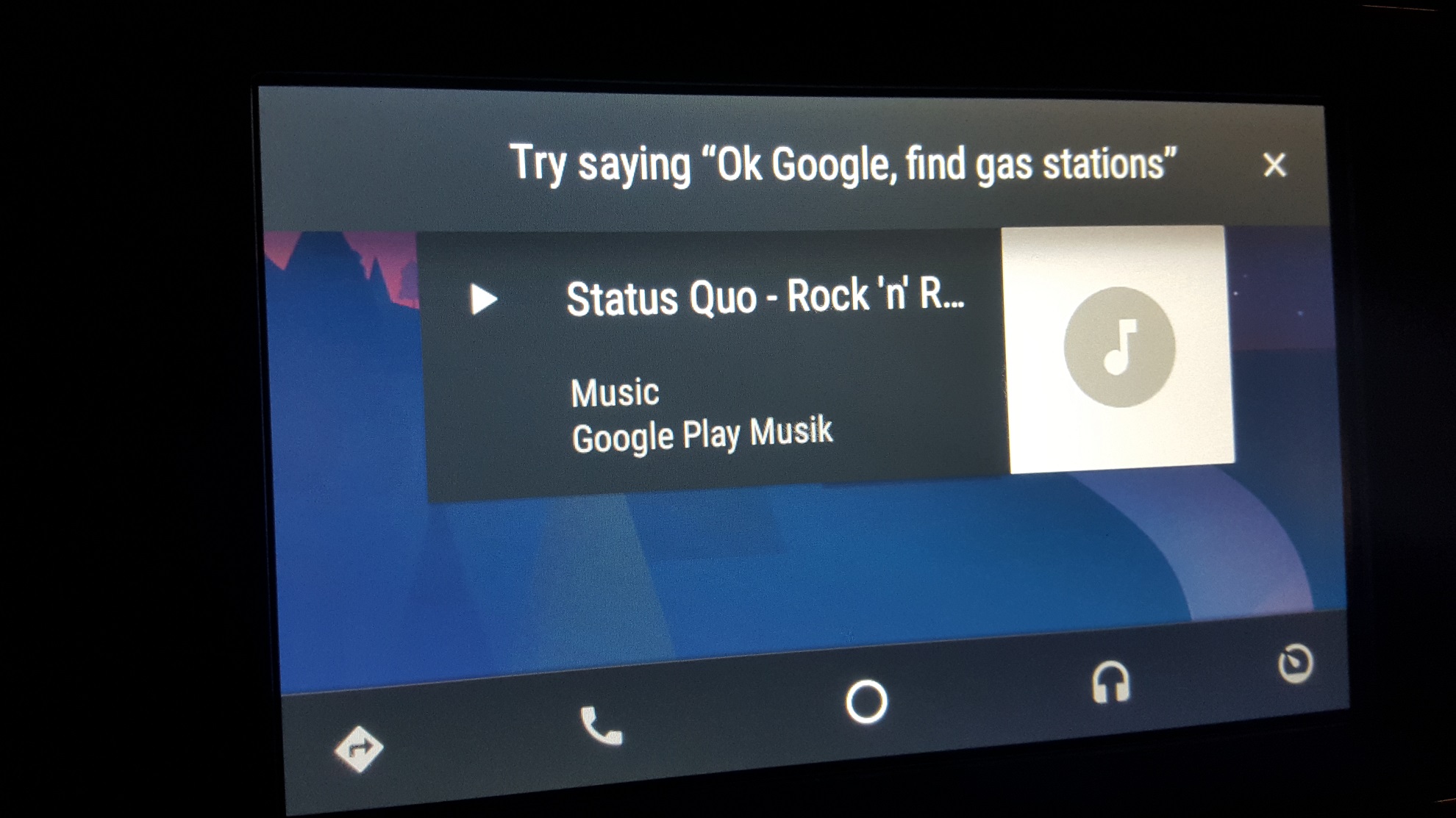

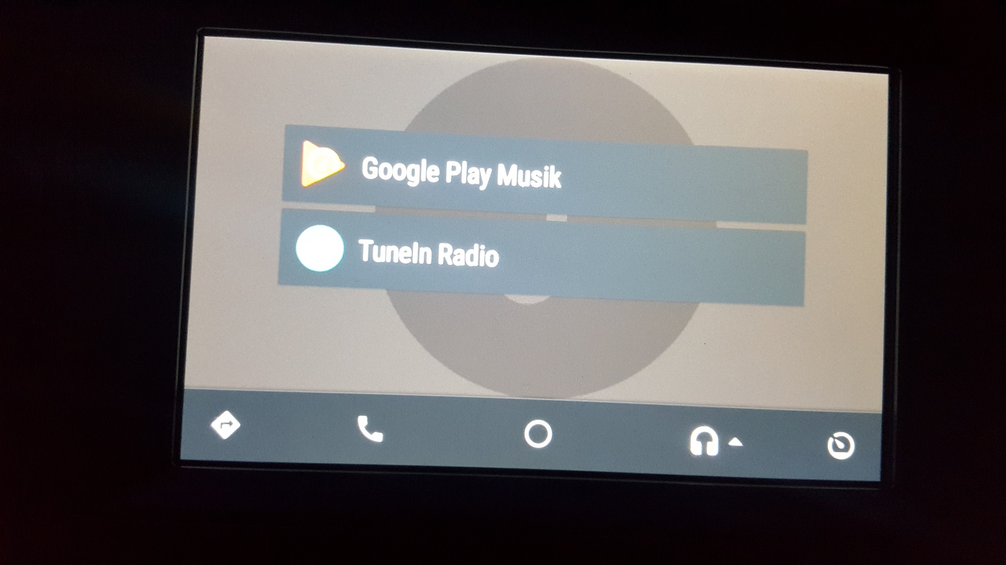

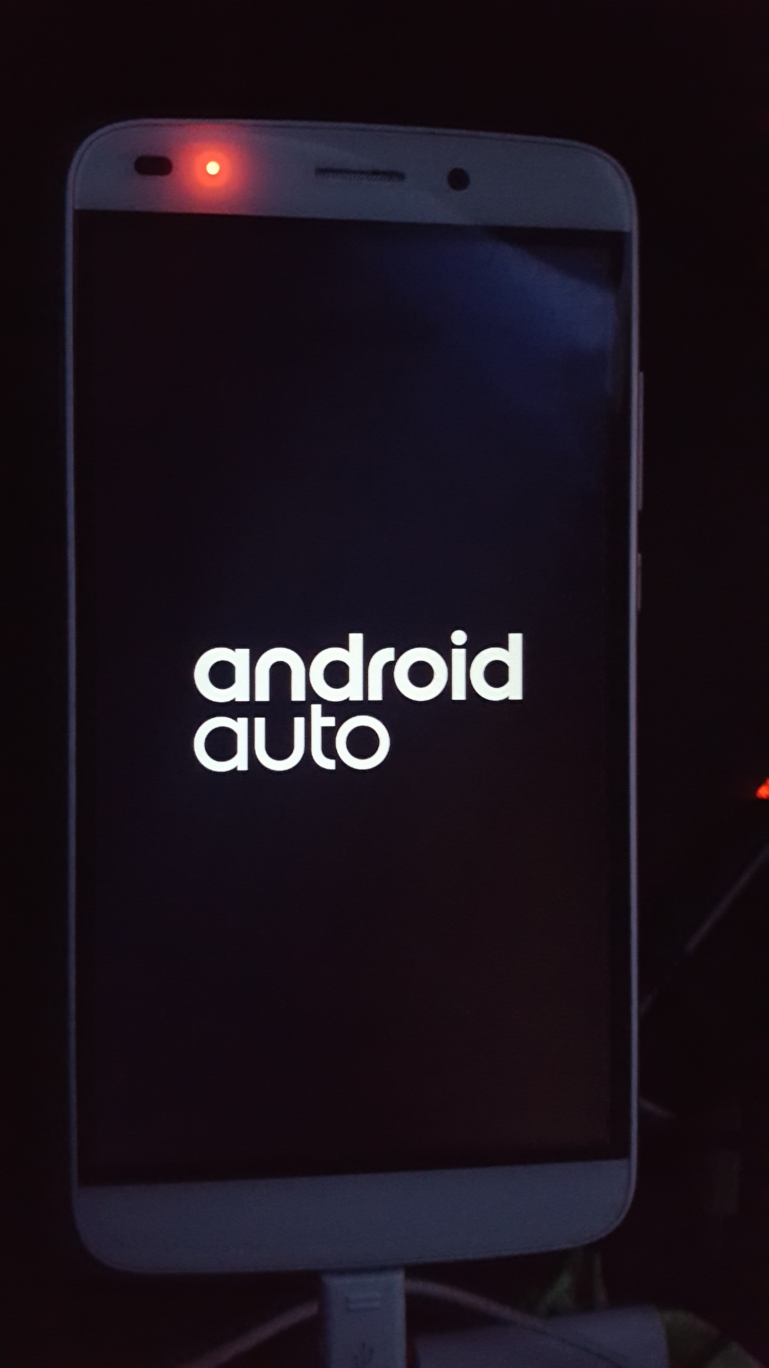

5Sänder in lite bilder på Andoid Auto som jag kör med min "Kinalur" och nu fungerade den senaste uppdateringen av appen från Nov-16.
Verkar inte fungera med Samsung och Huaweilurar, har testat, på den ena får jag upp "Verkar vara problem med att ansluta till Google Play-tjänsterna" och på Huaweien går det inte att installera appen överhuvudtaget.
Du kan prata svenska med appen och hon svarar dig på svenska, vid navigation, fick det inte att fungera när jag körde TuneIn Radio eller Musik.
Testade inte att ringa med den, då det bara är en reservlur och jag körde med WiFi-hotspot från Samsungen (6 Edge = Skit).
Så jag hoppas att det bringat lite klarhet i hur appen fungerar.
Nu kommer det lite bilder:

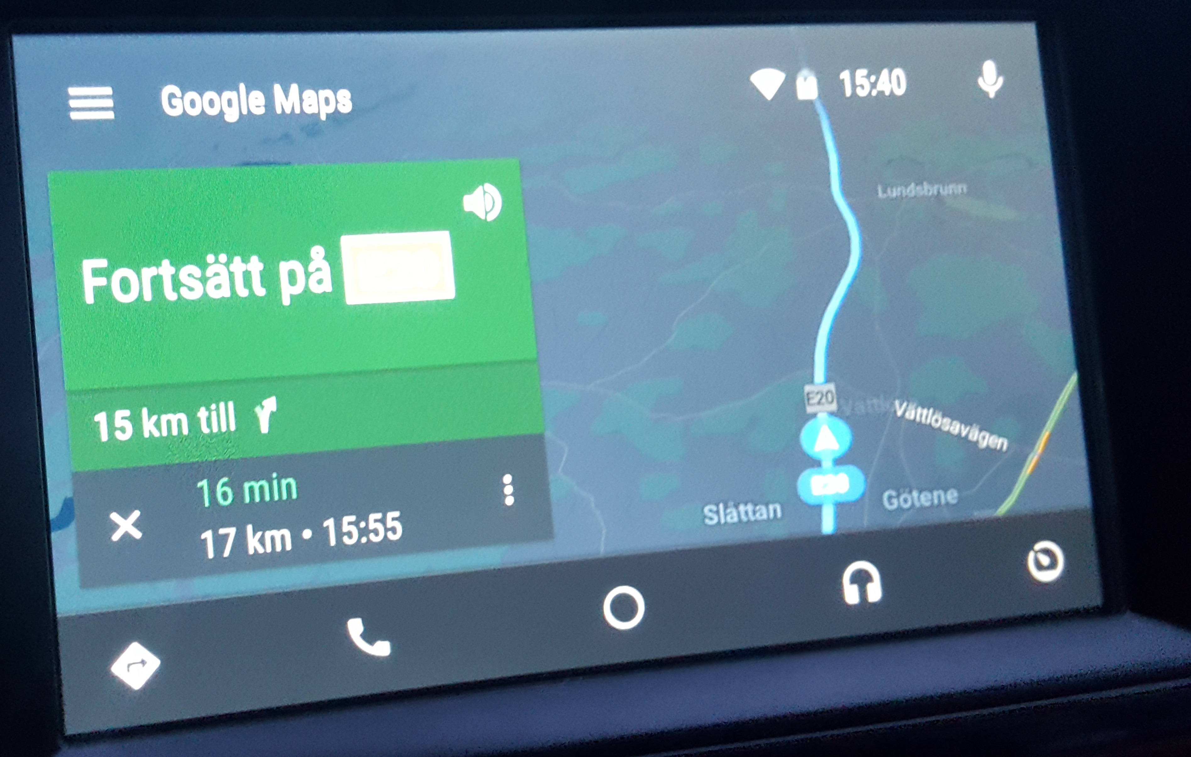

7Såg att det inte vart med någon bild på Navigationen i Android Auto.
Bifogar en bild på hur det ser ut med Navi och AA.
(Bilden är lite beskuren, var för stor att skickas som den var).
