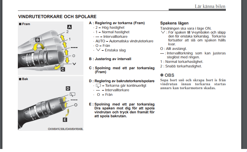

stolsvärmaren är bytt då den har varit trasig, säkert ifrån förra ägaren. Verkstaden vill inte ta in nu efter bytet säkert tack vare att den är ny. De är alltså personalen vid disken säger att jag får leva med det
ang torkarbladen så bifogar jag bild.
när jag drar upp hela spaken till A1 jämförelse med A2 så vill jag ha något typ av mellanläge. Här märks hastighetsförändring
Att få in auto på är väl i det ända läget som bilden visar?
Gällande B så förstår jag det som att det är där man väljer intervall när man har läge A1 eller A2 i, dem märks ingen skillnad om B står på 1 eller 2
