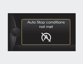

4Det finns en hel A4-sida med kriterier för att funktionen ska fungera.
Några exempel: Förarbälte isatt. Motortemp över xx grader. Batteristatus över xx %. Utetemperaturen över +x grader. Bränslenivå över xx liter. Kupéfläkt inte på max mm. mm. Titta i instruktionsboken eller hör med din återförsäljare.

5Här kommer några fler (dock inte alla) specifikt för denna bil och motor:
*The engine coolant temperature is not too low (Over 45 degree).
*Not DPF regeneration
*Not inhibitor condition for operating strategy or engine fault
CKPS, CMPS, ECTS, VSS, Battery sensor, BBVPS, Neutral Switch, Clutch Switch, APS, Injector
*Battery charge status is adequately high.
*Not communication line error - LIN, CAN
*Vehicle speed less than 5kph
*Vehicle speed over 10kph at least once after key starting or idle starting
*ISG OFF switch off
*Driver’s seat belt and Driver’s Door and hood are closed.
*Battery temperature is between 2 to 55 degree.
*Brake booster pressure not to low.
*Not Blower max.
*ISG OFF switch off
*Not Blower max.

7Knappen sitter antingen nedanför växelspaken eller på panelen till vänster om ratten vid de andra knapparna beroende på utförande/modell.
Knappen har ett A med cirkelformad pil runt sig och texten OFF under
