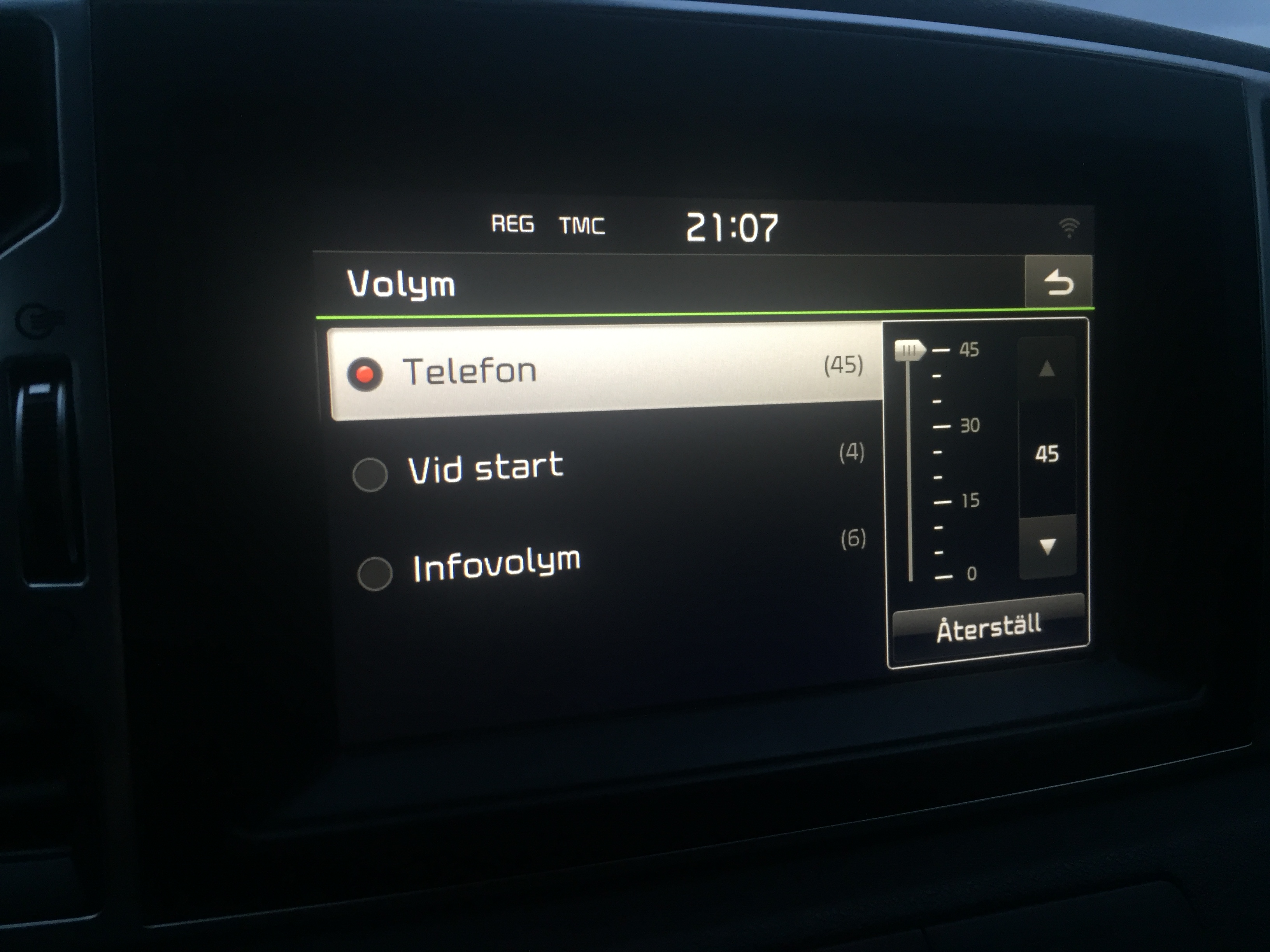

Hej!
Jag har en Kia Sportage 2016 och när jag startar bilen är volymen på radio väldigt hög men den är inställt på 4 vid start men det är 8, samma sak med telefonen, den står på max (45) men när det ringer någon så är det 30 så man måste vrida upp volymen varje gång, men när jag går in på inställningarna så är dem samma som jag ställde in dem på. Då undrar jag, gör jag något fel eller är jag på fel inställningar och far eller är det något helt annat?

Re: Ljudnivå Kia Sportage 2016
När det gäller ljud på radio vid start så är det så att, om du har den förinställd på 5 men den står på 7 när du stänger av bilen så kommer den starta på 7. Men står den förinställd på 5 och står på 3 när du stänger av bilen så kommer den starta på 5.
